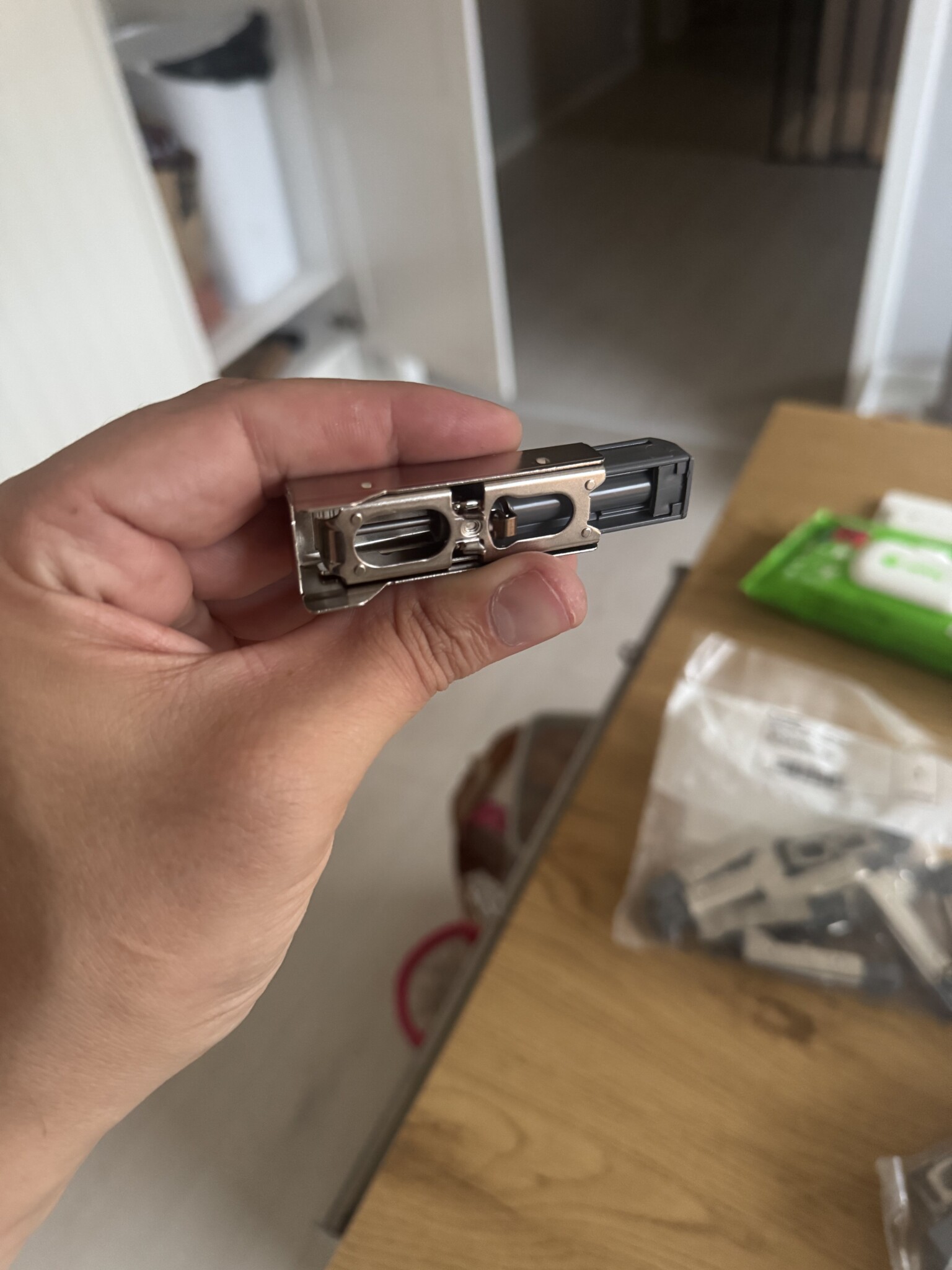

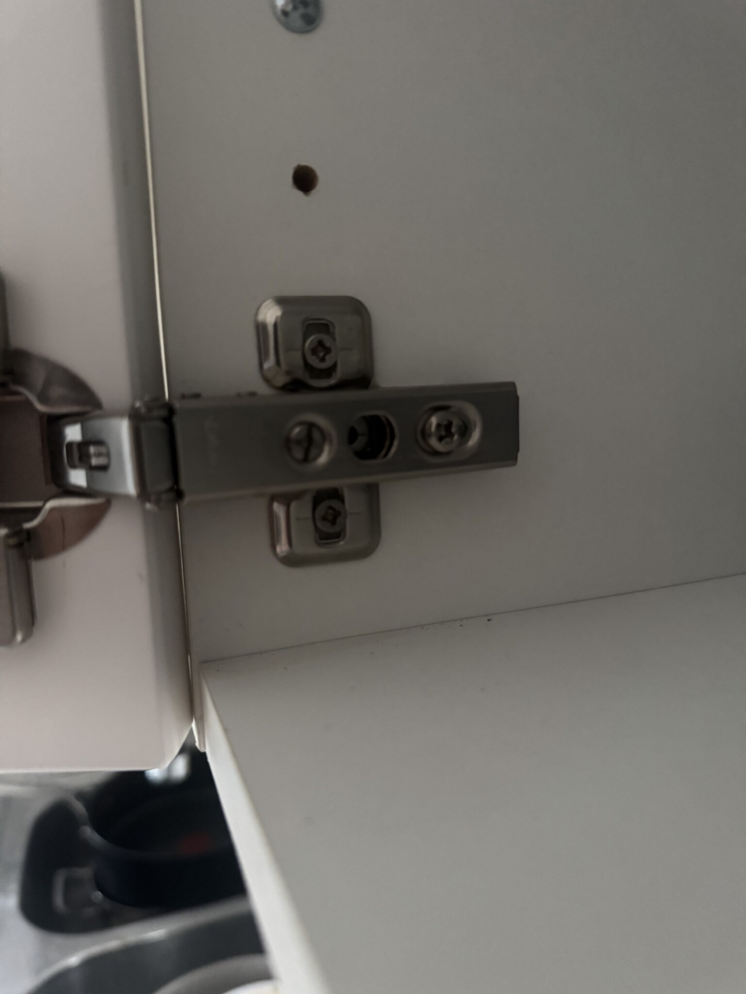

Hej! Tänkte montera dämpare på mina köksluckor (äldre ikea kök) köpte blum dämpare från amazon men jag får inte fast dom. Gör jag nåt fel eller passar dom bara inte? Bifogar bild

Tyvärr så passar dom inte på dina gångjärn. Du ska ha ett rektangulärt hål istället för dina ovala. Det kan gå att slipa till hålen

Ok så det kan gå att modifiera hålen? Vet du om nån gjort det förut och lyckats få de o funka

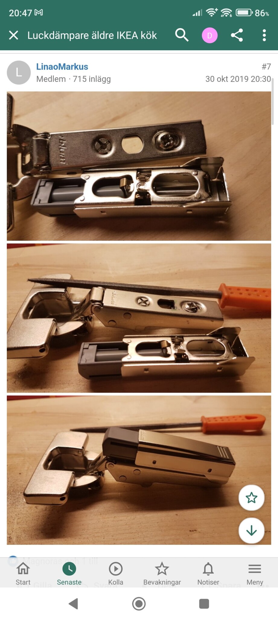

[länk]
Kan du förklara vad som är gjort på bilden för att det ska funka? Har lite svårt o förstå. Tack!

Hålet i mitten är uppfilat så det är lite större på ena sidan

Ja nu ser jag! Tack för hjälpen!

Jag tar inget ansvar för lösningen men den bör fungera.😉
Hör av dig med hur det gick när du prövat.
