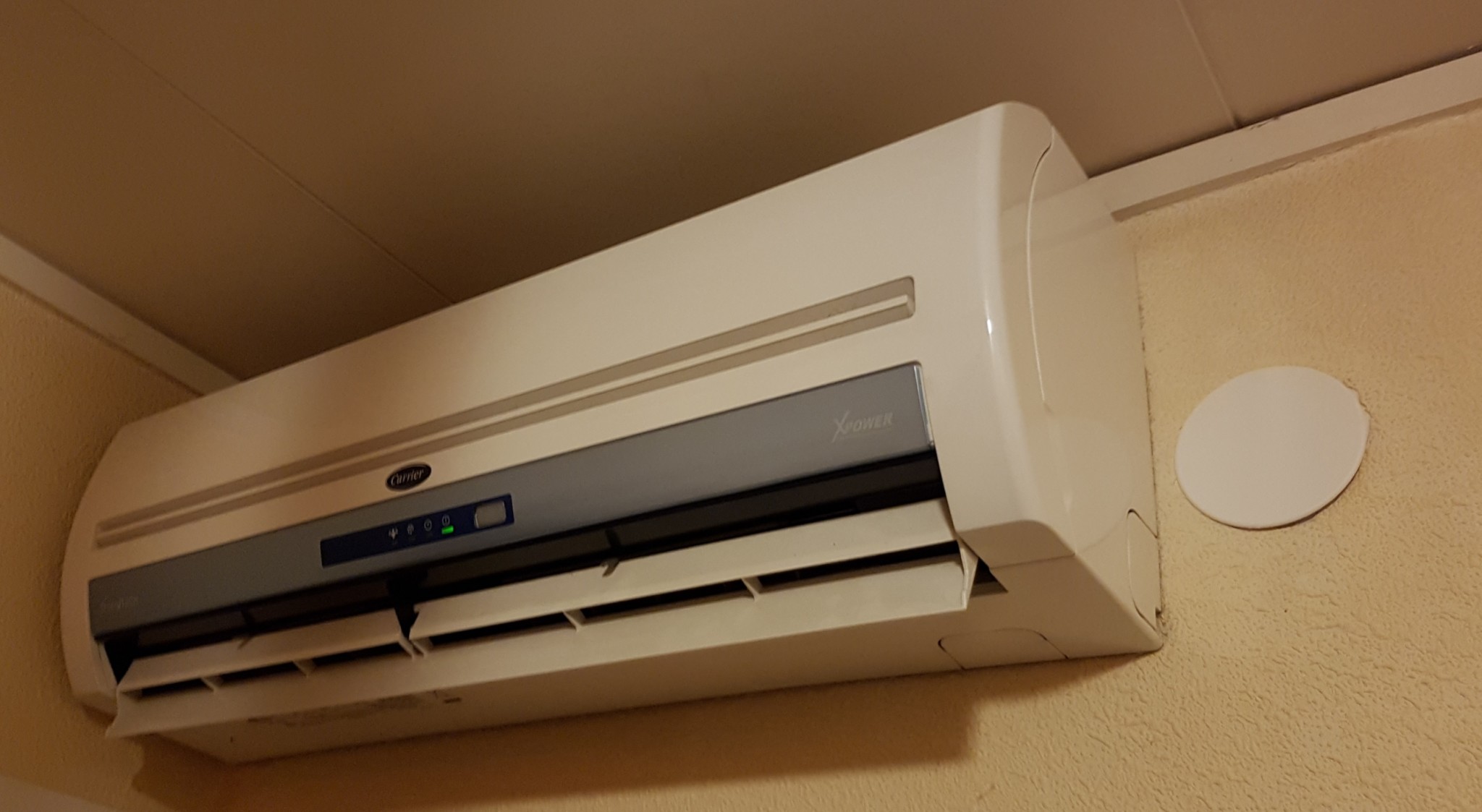

Jag behöver byta ut min gamla värmepump. Bredvid innerdelen finns det en eldosa med täcklock. Den gamla innerdelen är ungefär 80cm bred, men de nyare pumpar jag har hittat (tex Panasonic NZ35 eller Mitsubishi FH35) har innerdelar som är ungefär 90cm breda, och kommer då att blokera eldosan.
Vilka problem skulle jag kunna få om jag sätter upp en ny innerdel som blokerar eldosan? Någon annan lösning? Väggmonterad äldre modell av en vit värmepump till vänster och en vit rund eldosa med täcklock till höger på en beige vägg.
Leta efter men annan värmepump.
Man blockerar eller gömmer aldrig några dosor
tommib
Eller flytta dosan. Det kanske är lättare än att hitta en annan värmepump.
Men bygg inte för den.
Såga upp lagom stort hål i gipset nedåt.
Plocka loss dosan, skarva på lagom bit slang på samtliga rör. Om rör nedåt, kapa bort lämplig bit. Återmontera dosan.
Byt ut ledarna fram till närmsta dosa.
Återmontera gipsbiten.
Återställ tapet/målning.
Kanske inte så roligt men absolut bästa alternativet, istället för att dölja dosan eller leta vp efter mått till dosan.
