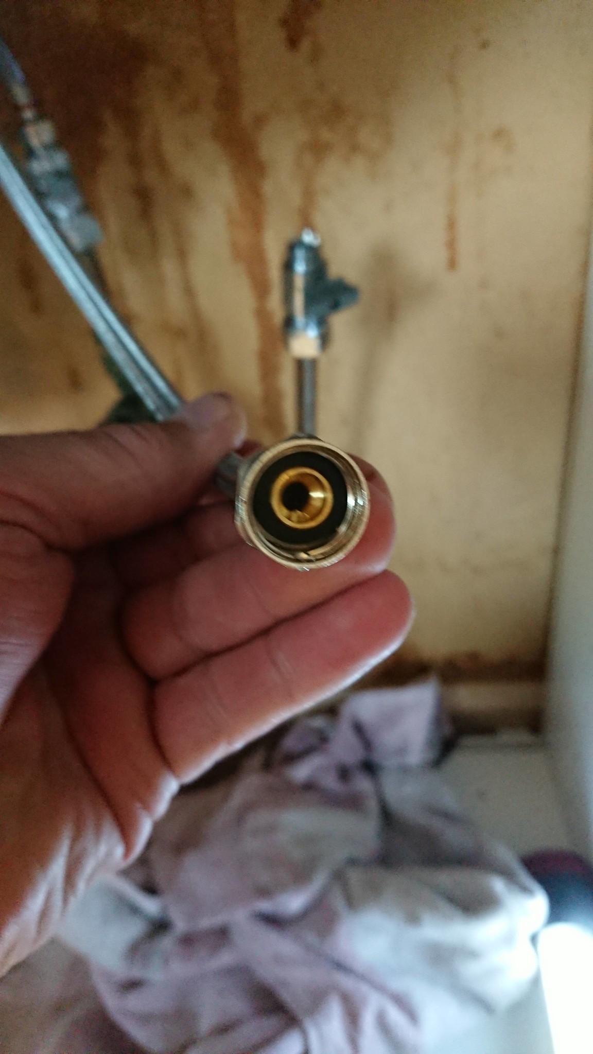

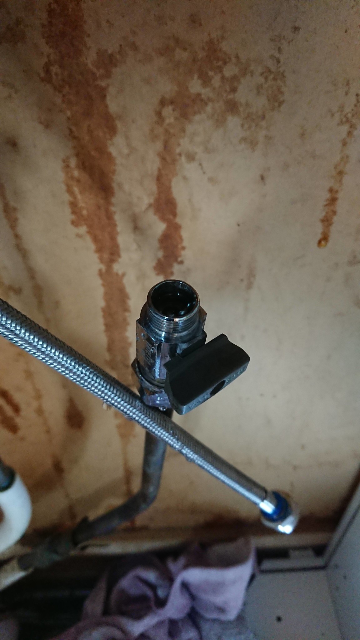

Jag gav upp eftersom röret på slangen från kranen var sprucken. Så det fick bli en ny blandare, så då kommer nästa problem. Jag måste väl ha en övergång från balofix en till anslutningen till kranen? Se bilder.
  • Balofix med en svart reglerventil monterad på en rörledning, med en flexibel slang och rörförbindelser i bakgrunden.
  • Hand håller en sprucken slanganslutning för kran med balofix i bakgrunden.
Johhhan

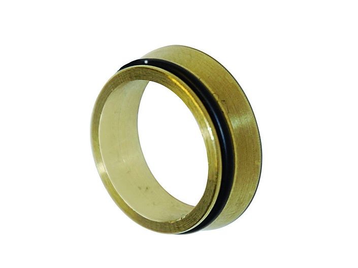

Om jag förstått det rätt, har du nu alltså invändig G3/8-gänga med planpackning som ska kopplas till en 12mm Vatette-klämringskoppling? Då passar visserligen gängorna, men du behöver en planadapter Dy12 (G 3/8) för att få en plan yta för packningen att täta mot. Den sätter du in med den smalare änden ned i ventilen och kan sedan skruva på blandarens kopplingsdel.
Mässingsadapter med planpackning för klämringkoppling.

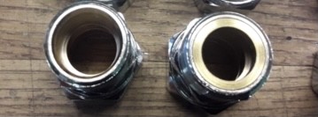

Lånar en bild postad av @Krilleman, rättare sagt en detalj ur en bild. Till vänster ses änden på en vanlig klämringskoppling, som har en för skarp kant för packningen, och till höger ses en klämringskoppling i samma storlek med en planadapter monterad.
Två klämringskopplingar på träyta, en med skarp kant och en med planadapter.

Så man ska lägga i dom ringarna i balofixen och sedan på med kopplingen från blandaren.
Johhhan
Japp! Skruva åt för hand först och sedan med verktyg lagom så det tätar, inte alltför hårt.

Jag tackar så mycket för all hjälp. Nu fungerar det som det ska men jag var tvungen att byta ut balofixen också eftersom den var sprucken.
