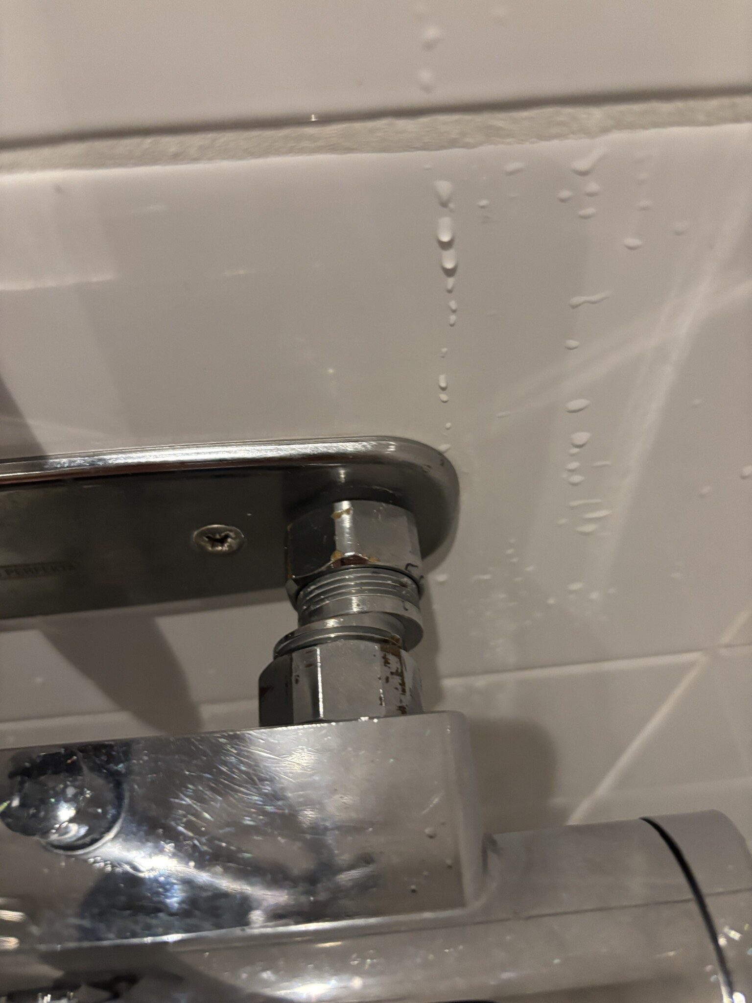

Vilken typ av blandare kan jag fästa här om muttrarna på väggen har 160cc.
De måste väl va en blandare som har gängor på sig eftersom muttrarna i väggen sitter fast i fästet?
Bild av VVS-koppling med synliga muttrar och kran på en kaklad vägg, frågar om en passande blandare för 160cc väggfäste.
Kromfärgad badrumsblandare med gängor, monterad på väggen, med synliga muttrar och vattenstänk.
Den blandaren är 150 C/C köp en lika med 150 C/C så passar den rakt på befinligt.
Men muttrarna i väggen är 160cc så jag ska väl ha en 160 blandare med gänga?
På väggen JA, men nu med exenterövergång till 150 C/C, mät C/C på blandaren. Muttern sitter mot väggen och är 160 C/C, en ny blandare har inga muttrar, bara gänga, så en med 160 C/C passar.
Beställer en sån
