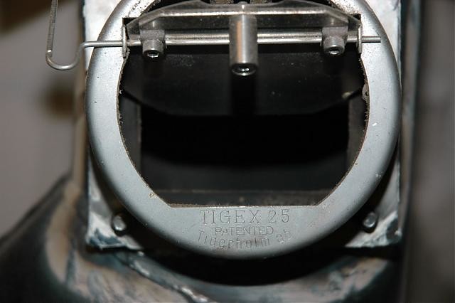

Bra ide att kika i dragluckan under drift, förstår inte att jag inte har kommit på det själv...
Blev faktiskt tvungen att gå och kolla på en gång, jag ser ingen rök alls, bra antar jag, bifogar en bild tagen med fullt flås i min Atmos GS32:a. Kort björkved, lätt övertändning i magasinet, 270 grader i rökgastemp...
Mvh Ulf
