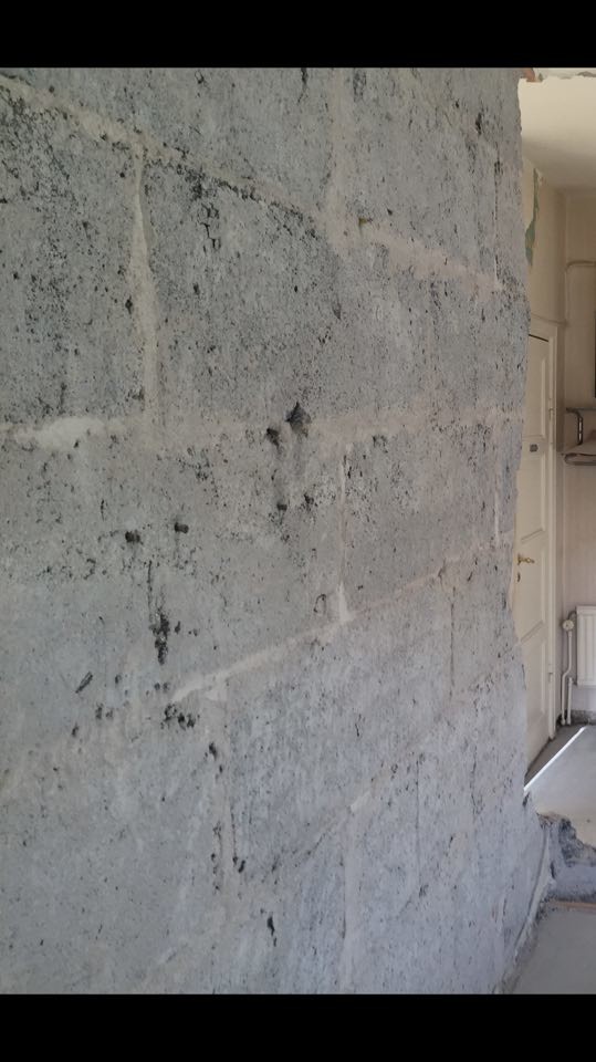

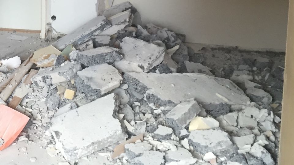

Har nyligen fått tillträde till min nya lägenhet som är byggd på 30-talet, vet dock ej om innerväggarna är byggda så pass tidigt. Den skall renoveras och håller just nu på att ta ned ett par innerväggar. Blev påmind av en vän om att det eventuellt kan vara blåbetong i väggarna. Bifogar två bilder och hoppas på att det finns någon erfaren person här inne som eventuellt kan utgöra om fallet är så eller ej. Väggarna är byggda av block som mäter ca 80x40x8cm, och väger säkert runt 25kg. Har redan rivit en hel del och har slarvat med att använda munskydd, kan detta vara en allvarlig hälsorisk? Har spenderat ca två dagar åt att riva och frakta bort det. Vem kan man kontakta för att göra radonmätning om det nu skulle visa sig att det är blåbetong?

Kan vara bra att använda mask vid alla rivningar, men jag tror inte att partiklarna är lika små och svår stoppad som t ex asbest.
Och det mesta har nog lämnat kroppen igen.

Har du varit i kontakt med styrelsen i bostadsrättsföreningen (gissar att det gäller en bostadsrätt)?
De borde veta om det finns blåbetongväggar och om det gjorts radonmätningar i huset.

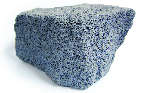

Blåbetong har en struktur som liknar en tvättsvamp: http://radea.se/radonbloggen/blabetong-vad-ar-det/
Det ser onekligen ut som blåbetong. All blåbetong är inte strålande, kontakta din kommun vissa har en gammamätare för utlåning gratis och då kan du utröna om materialet är strålande eller inte.
Rivning av blåbetong är inte farligare än annan rivning, men som med all annan rivning ska man försöka använda erforderligt skydd
Lite svårt att se men jag tycker det ser för ljust ut för att vara blåbetong och tror det är vanlig lättbetong (Ytong). Blåbetong har en ganska distinkt mörkt grå/blå ton. Den här bilden visar det bra:
Som de sagt här så är det bara att ha på andningsskydd så är det ingen fara. Blåbetong brukar normalt avge låga halter radon och om du målar med en tät färg eller lägger på microlit kommer det inte ut någon radongas alls.
