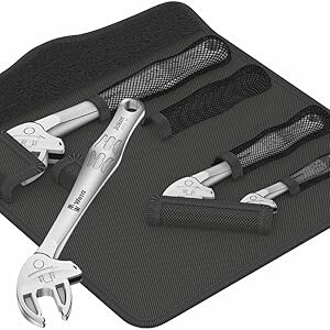

Aldrig reflekterat tidigare då jag mestadels använt handverktygen, framförallt skruvmejslar med långa skaft som jag varit nöjd med.Bönhas skrev:
Men passformen är inte lika märkbar med sånt skruvande tycker jag.
Har gjort några spontana missar där med.
Deras joker, självjusterande skiftnyckel kommer jag nog aldrig använda igen.
