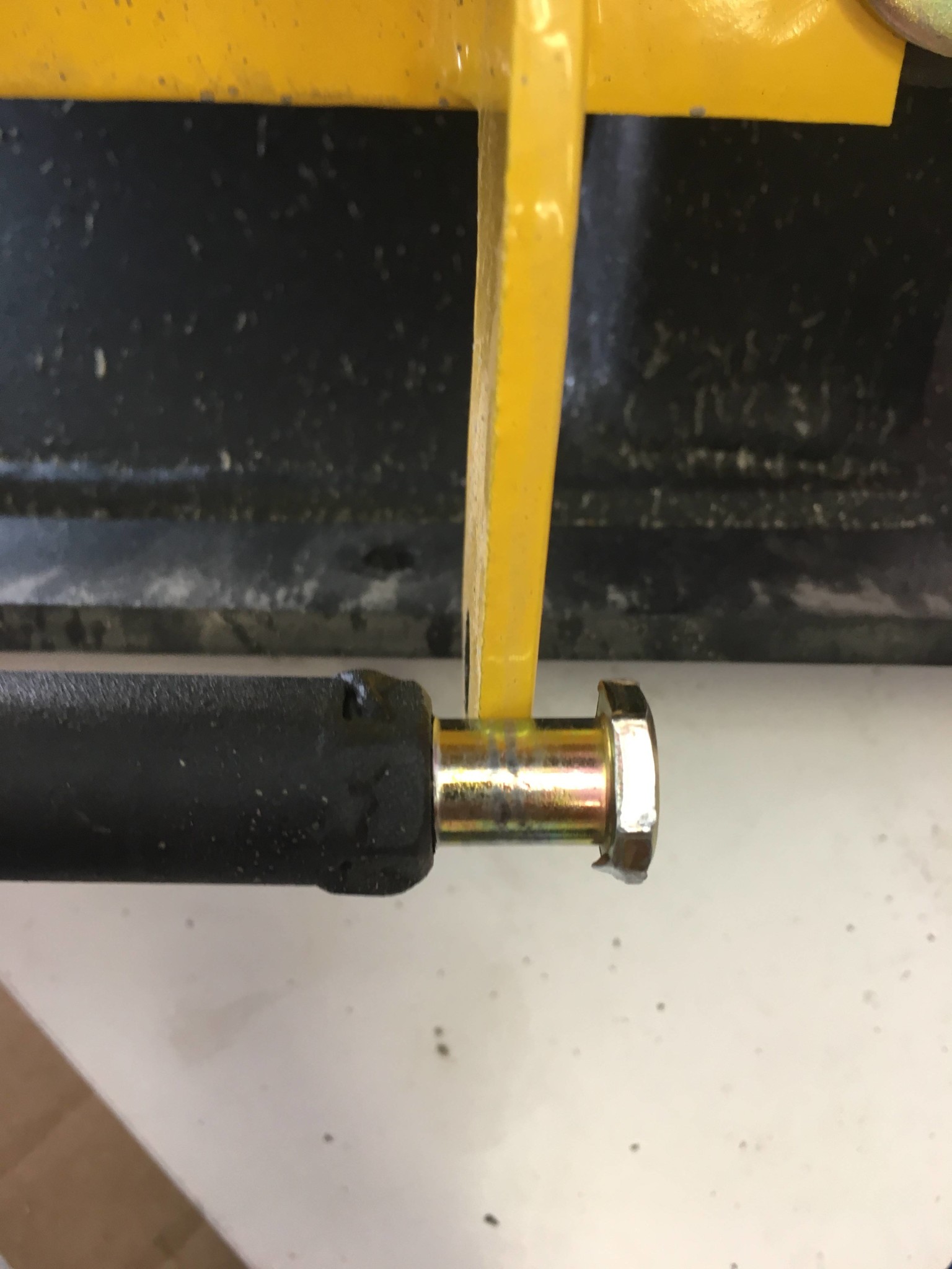

Ok, idag testade jag paddan lite lätt. Inte mycket alls, inte tillräckligt för en egentlig värdering. Men kan väl säga såhär, den startade på absolut första försöket och gjorde även så alla ggr efter det. Så lättstartad var den definitivt! Det jag skulle göra nu var att padda över en mindre stensättning vid sidan om garaget, därför fick den gummimattan som var monterad undertill sitta kvar som skydd. (Eller brukar ni köra utan detta och rikligt med stenmjöl på plattorna!?). Det första som slog mig var att den knappt gick framåt, inte ens vid fullgas. Men förstod också senare att det var transportsträckan på makadam i kombination med gummimattan under som gjorde att den hade svårt att förflytta sig. Väl framme på stenläggning tog den sig framåt lättare. När jag var klar tog jag av gummimattan och körde på makadamen och då funkade det som det skulle! Tre saker som jag dock noterade,
1. Gasreglaget. Det stannade inte i sitt maxläge utan jag fick hålla kvar den där. Annars trillade den tillbaka en del, garanterat en justeringsfråga dock. Så tar för givet att detta går att lösa.
2. Var rätt tyst vid tomgång, men skallrade en hel del när jag körde max! Något metalliskt som vibrerar och låter. Skulle kunna vara stödhjulens upphängning, för den såg inte helt sofistikerad ut. Får kika på detta! Banvaktarn, har du en bild på hur din uppfästning ser ut?
3. Det som var mest ”oroväckande” dock. Det var att när jag körde, så började den imellanåt studsa och hoppa. Omän i bara några få sekunder. Som att det typ kom i otakt eller nått, när den väl körde och vibrerade kändes det helt ok. Men då den titt som tätt fick för sig att börja hoppa så kändes det sådär. Kan det vara remmarna som slirar? Att den inte driver jämnt? För jag spände nämligen dessa innan då det i manualen stog att spelet skulle vara ca 10-15mm och det var betydligt mer än så.
Ska nog testa att släppa dom lite och se om det gör någon skillnad!
Som sagt kört väldigt lite och detta är ingen slutgiltig bedömning. Ska mecka lite och se om jag kan få iordning på ovannämnda ”problem”.

Att den hoppar och studsar kan bero på att mate
Som sagt kört väldigt lite och detta är ingen slutgiltig bedömning. Ska mecka lite och se om jag kan få iordning på ovannämnda ”problem”.![]()
Har iakttagit en hel del sten läggning och aldrig set att dem kompakterar plattorna efteråt, dock verkar det vara vanligt utom Sverige att lägga plattor på detta vis.
Att den hoppar och studsar beror på att materialet är stumt dvs går ej att kompaktera mer och att det är ett kännetecken att det är färdigpackat.
Min går ej fram mer än på kross, har lerjord, är bara att glömma att packa.
Gasreglaget är som du beskriver mer än att önska, det vandrar tillbaka till låg-gas vid körning.

Visst är det så, jag nedvärderar inte denna produkt. Jag försöker bara beskriva dom ”brister” jag hittat för att andra kanske är nyfiken på denna produkt. Jag är övertygad om att mina ovanstående punkter är sådant som går att lösa, och då kommer det säkerligen vara en bra produkt med tanke på prislappen. 5.000kr inkl frakt för en 100kg padda är ju faktiskt smått fantastiskt....
Gällande stödhjulen så sitter dom stumt i sitt gummifäste. Det jag syftar på som eventuellt är problemet är dock själva upphängningen, axeln i metall som löper genom två hål som också är i metall med ett ordentligt glapp! Men jag är inte säker på om det är det som låter, det är bara en gissning. Är det inget du märkt av Banvaktarn, att maskinen rasslar mycket vid fullgas?
Att den hoppar och studsar när det är stumt underlag vet jag, det är inte första gången jag använder en padda. Men jag tror inte detta är fallet just här.
Ja det följde med en gummiduk under, vet att inte alla paddar sin stensättning men jag tycker om att göra det. Då vet jag att allt satt sig ordentligt!

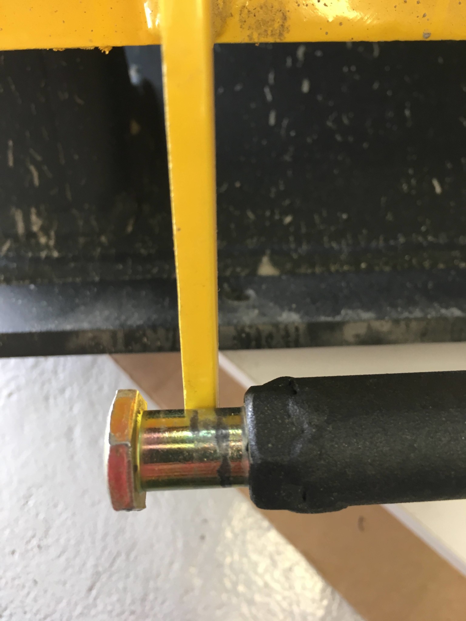

Har testat den lite mer nu och är väldigt nöjd med maskinen än sålänge. För att besvara mina egna problem så citerar jag mig själv här:
Tog av stödhjulen och ska svarva nya skruvar.
Glömde ta bild innan jag lossade fästet....
Var enkelt att lösa, bara dra åt muttern till gasreglaget så den blev lite trögare. På så vis åker den inte tillbaka igen!
Precis som jag misstänkte, det är stödhjulens upphängning som var problemet. Hade varit intressant att höra om din ser likadan ut som min banvaktarn? Största problemet är nog att hålet är för stort och axeln för liten dock!
Släppte på remmarna lite och hade inte samma problem. Men om det var det som löste problemet eller om det var mjukare underlag som gjorde att det inte studsa imellanåt vet jag inte!3. Det som var mest ”oroväckande” dock. Det var att när jag körde, så började den imellanåt studsa och hoppa. Omän i bara några få sekunder. Som att det typ kom i otakt eller nått, när den väl körde och vibrerade kändes det helt ok. Men då den titt som tätt fick för sig att börja hoppa så kändes det sådär. Kan det vara remmarna som slirar? Att den inte driver jämnt? För jag spände nämligen dessa innan då det i manualen stog att spelet skulle vara ca 10-15mm och det var betydligt mer än så.
