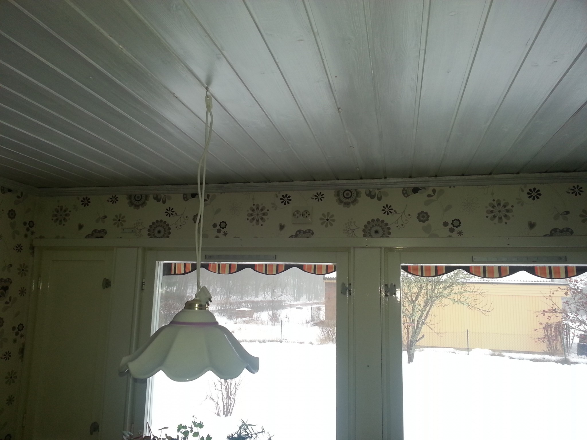

Särbon har just köpt ett hus byggt på 70-talet. Huset är en Moelven-villa med ett antal egendomliga lösningar. Så till exempel är det inga bärande väggar i huset. I stället hänger taket (enplansvilla) i vajrar från takreglarna på vinden. En annan av dem är det elektriska enligt nedan:

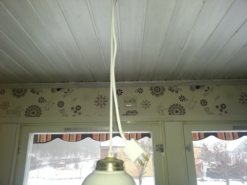

Det finns inga brytare till takbelysningen i alla rum. Det sitter ett vanligt vägguttag över fönstret där man skall ansluta sin taklampa:

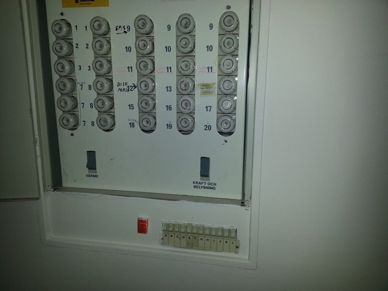

För att tända och släcka lamporna finns det en rad med brytare i proppskåpet i stället:

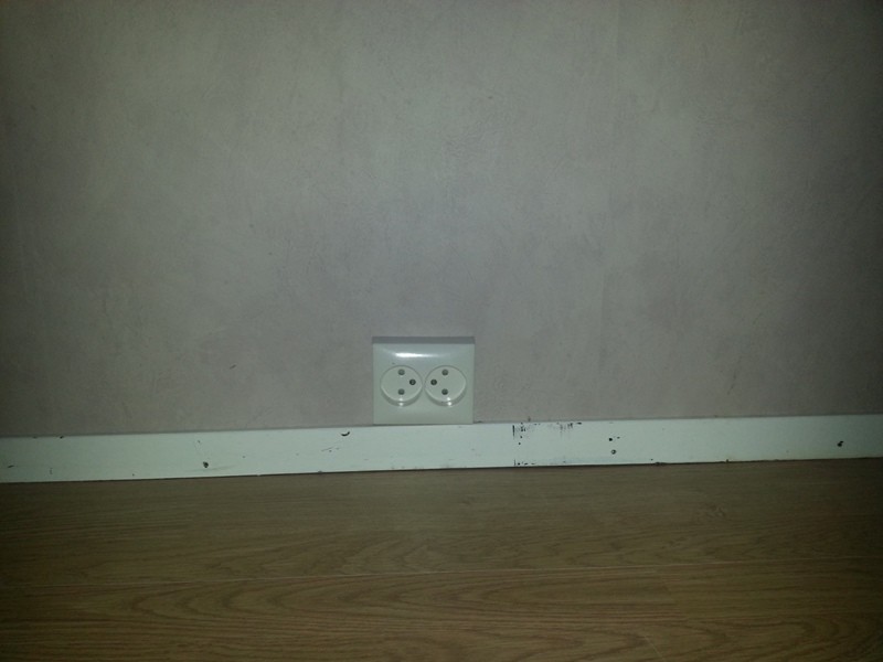

Till yttermera visso så är ALLA vägguttag monterade på tvären:
Min första fråga gäller avsaknaden av brytare i rummen. Är detta i någon slags sparnit som gjort att man slopat brytarna, eller är det elektrikern som konkat och gjort allt för att komma billigt ur det här jobbet?
Montaget av vägguttag på tvären. Jag antar att det finns ingen standard på hur de skall monteras, men konventionen är väl ändå att man monterar dem stående?

Aldrig sett. Märkligt. Det går att lösa med trådlösa brytare mm.
Att det saknas lamputtag i taket och att dessa istället sitter ovanför fönstren var väll inte helt ovanligt under en tid, slutet på 70-talet och början på 80-talet sådär. Men då var det ju allt som oftast just lamputtag. Tanken var väll att man fick hänga lampan var man ville och inte låsa möbleringen till takuttagen. Men det är ju måttligt snyggt med en massa SKX/RKX kors och tvärs i taket istället...
Inte omöjligt att någon bytt dessa lamputtag mot vanliga uttag i efterhand för att slippa göra skarvsladdar med lampkontakter eller något sådant.
Vad gäller strömbrytarna så har jag heller aldrig sett något liknande. Men det ser ju ut som en ganska genomarbetad lösning och inte bara något av någon som fick en bra "ide"... Kan ju vara tänkt för någon förhistorisk variant på hemautomation som aldrig blev färdig.

Aldrig sett på maken. Men jag tyckte att detta luktar lite samlingslokal eller kanske något vårdhem etc?

Lamputtag på vägg istället för tak görs, tyvärr, fortfarande i nyproduktioner av flerbostadshus.

Eller hur! Bara att fälla in en ny central och dra ut en slinga till lite knapparNyfniken skrev:
Haha, en udda variant av kronkoppling kanske?elmont skrev:
Modulhus byggt under den absolut mörkaste tiden i byggsveriges historia. Modulhus med pappväggar och ytonghus med väggar tunnare än en limpmacka. Mycket skit har man stött på i dessa hus. Både byggnadsmässigt och elinstallationsmässigt.

Men det är alltså så att där inte finns någon strömbrytare i något rum? Hur gör man när man skall gå och lägga sig och skall släcka lampan i sovrummet? Går runt med ficklampa? Hur tänkte de här?
