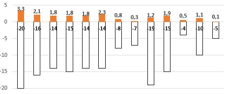

Har fått ner temperaturen ca 2 grader. Har även haft support på plats och ska skicka in mina månadssiffror på förbrukning till dem efter vintern och få ett utlåtande om hur effektiv vårt system är.
Tack för alla tips häri!

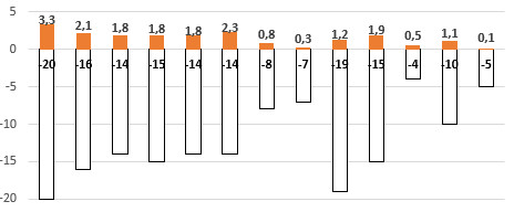

Att sänka till värmekurva 3,5/10 gav god effekt på inneklimatet. Nu ser jag att temperaturen kommer att vara stadigt runt nollan (ev. plusgrader) kommande veckan så jag ändrar tillbaka till 4/10 idag.
I grafen ser ni utveckling på hur innetemperaturen har förändrats given viss ute temp (avläsning har skett på morgonen varje dag). Positiva grader är grader över 20 inomhus, negativa grader är grader utomhus vid avläsningstillfället.
Vid första avläsningen ändrades värmekurvan från 4 till 3,5.
Tack för hjälpen.
Graf som visar förändring av innetemperatur med positiva tal ovanpå staplar och negativa utetemperaturer under, justerat för värmekurva.
Du behöver inte justera kurvan fram och tillbaka. När du nu sänkte kurvan så påverkar den väldigt lite när det är kring nollan ute, men den påverkar mer när det är kallare ute. Parallellförskjuter du kurvan påverkar den lika mycket i alla temperaturspann.
