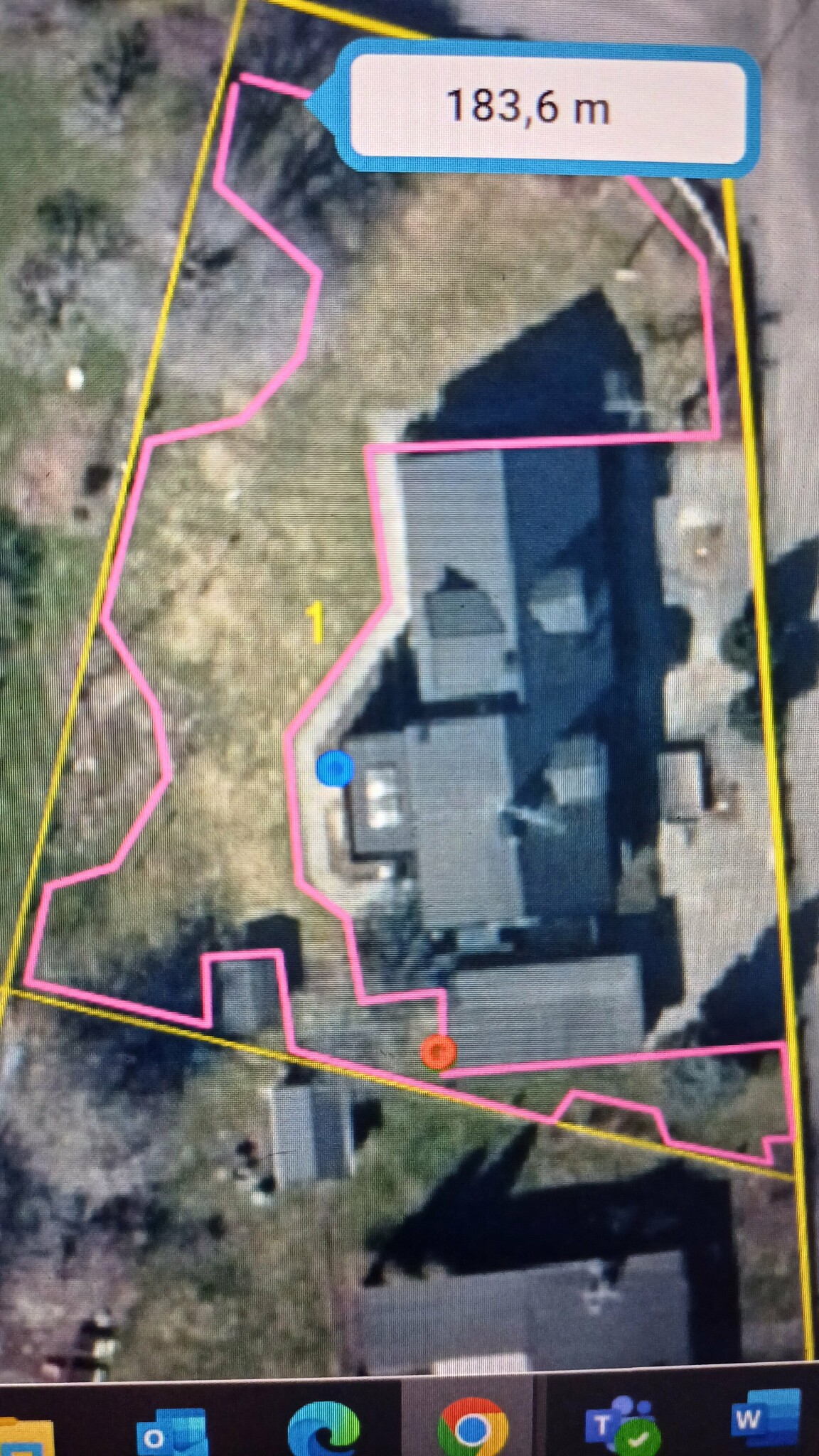

Hej. Vi ska skaffa robot. Det lutar åt någon Gardena Sileno med kapacitet för 700 eller 800 kvm. Dessa alternativ har begränsningskabel och guidekabel.
Jag har på Lantmäteriverket "ringat in" gräset och det täcker ca 525 kvm av min tomt, tot 1190kvm. I stort sett helt plan trädgård, ett helt hophållet fält, inga transportsträckor. Några träd samt en flaggstång som den kommer att få stöta emot. Ett par stenar som sticker upp och ett buskage kommer jag få bygga öar runt.
Hur ska man tänka vid placering av laddstation? Främst med tanke på att roboten ska hitta till tomtens alla delar. Se bild. Vid båda förslagen finns el, vid blåa pluppen kan man dessutom låta klipparen "bo" under altanen.
Lite u-form med en smal passage till gräset på södersida ca 90 cm mellan stolpe och garagevägg. Hur ska jag tänka för att uppmuntra roboten att köra igenom passagen? Är det dumt att placera laddstation vid röd plupp, i närhet av den trånga passagen. Undvika att ha stationen där i närheten? Använda guidekabel? Hur långa/många dagar tror ni roboten behöver jobba med dessa förutsättningar? Kan man gå ner ytterligare i kvm och pris på robot eller är det dumsnålt?

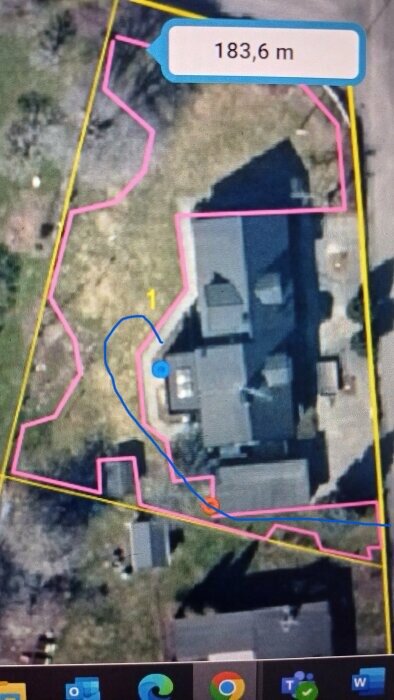

Det som ev. kan bli ett problem är området längst ner till höger.
Om laddaren placeras vid röd markering så får slumpen leda in klipparen till det området.
Guiden dra sedan upp och längst bort i det norra området.
Hur mycket klipptid är svårt att avgöra. Det beror mycket på status på gräsmattan, vattning och gödning. Optimalt är att ha så lite klipptid som möjligt men som ändå ger önskat resultat.

Tack för ditt svar! Vi gjorde ungefär så och drog guiden ned genom passagen och anslöt sedan till begränsningskabeln en bit in. Fick lägga om guiden ngt eftersom roboten inte går rakt över den utan vid sidan om. Den hittade igenom vid kalibreringen! Har tillbringat många timmar denna helg med att tatta tråd och "justera" trädgården... Ta bort eu-pallar med överbliven kantsten, fylla på jord här och var, handla mer kabel och märlor, låna vinkelslip och slå bort en sten mitt i mattan...Nötegårdsgubben skrev:
