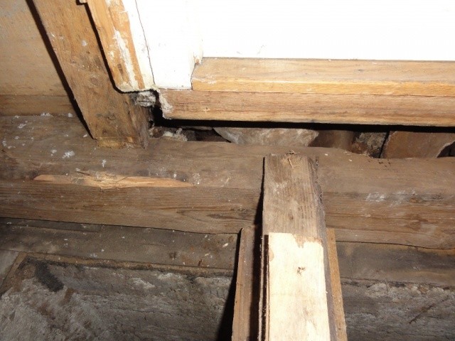

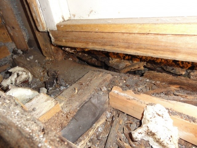

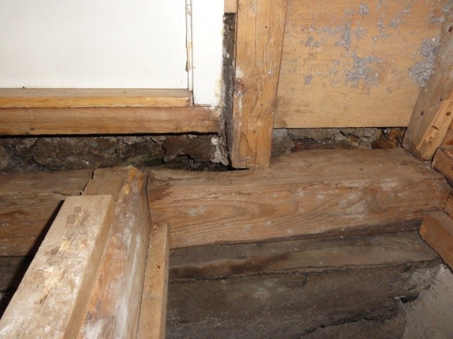

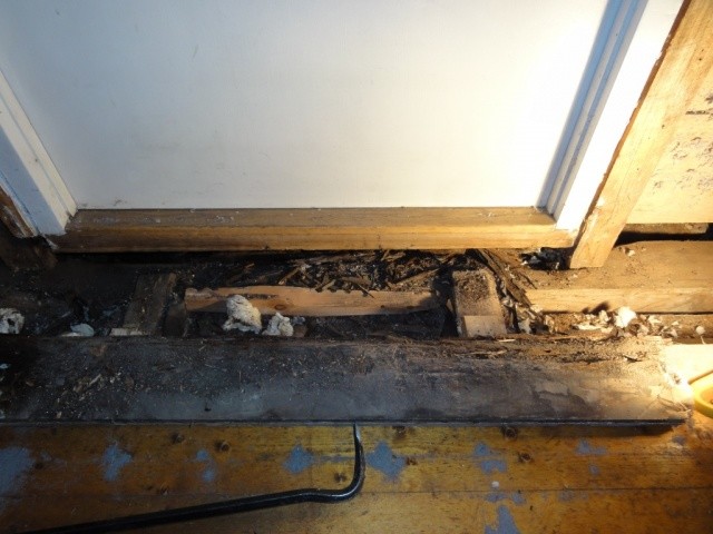

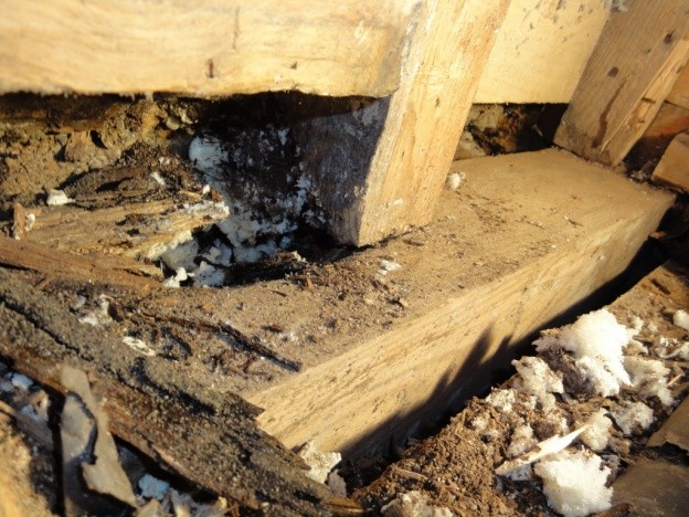

Jag skulle bara byte en ytterdörr och upptäckte sen att någon av dom förre ägare har fuskat rejält :@ :@ I alla fall är syllen väldig rötskadat och behöver bytas.
Men jag behöver lite tips!

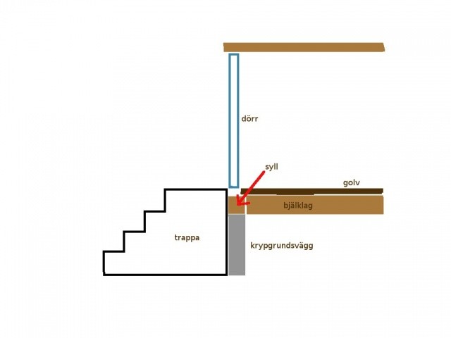

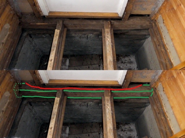

Själva bytet tror jag nog att jag klarar av; det är ett pyte lite tillbygge med plåttak och det är endast 160cm jag ska byte. Jag tror att kanske 25% av syllen är kvar precis under dörren, på sidorna kanske 75-80%. Skadan har troligen utvecklats sedan någon gång 70-80'talet (huset är från 30'talet).
Bytet måste ske från insidan eftersom det finns en rejäl sten- och betontrappa på yttersidan. Trappan är boven då vatten har runnit under tröskeln och ner i syllen.
Men hur kann jag bäst skydda den nya syllen?
Givetvis ska den nya dörren infästas ordentligt så att vatten inte rinnar ner igen, men kann jag göra mer?
Jag funderar på att sätta syllpapp mellan syllen och trappan, men kan detta ha negativ effekt, t.ex. stänga in fukt? Trappan liggar inte dikt an mot syllen, det finns kanske 5 cm emellan.
Jag skulle vara jätte tacksam för tips!

Vi hade ett liknande problem med vår entrédörr så när vi böt den nu i somras byggde jag en liten förstukvist med fönster åt sidorna. Vi kom inte på nån riktigt bra lösning på att vatten rann in mot tröskeln så vi byggde in dörren istället.
Tack för svar, Jan-Å
Faktisk satt jag precis och funderade på det samma, men jag kom fram till att det nog blir för omständligt pga husets och trappans form.
Viktigt är att hindra vatten från tröskeln att nå syllen -- det kanske inte skadar (om det inte är stora mängder iaf) om det på något sätt kann ledas ner emellan trappan och krypgrundsmur. Det verkar vara en spalt där.
