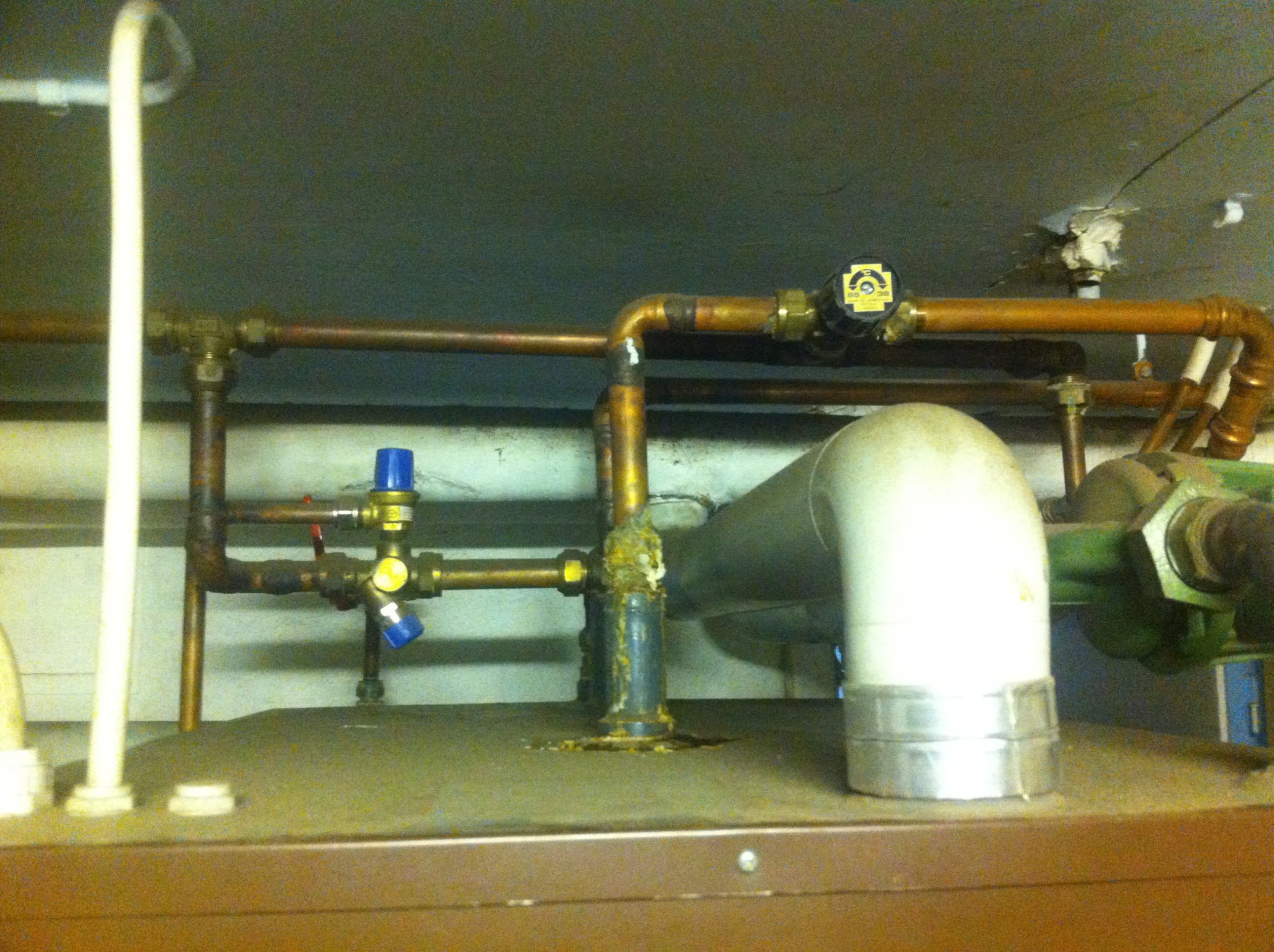

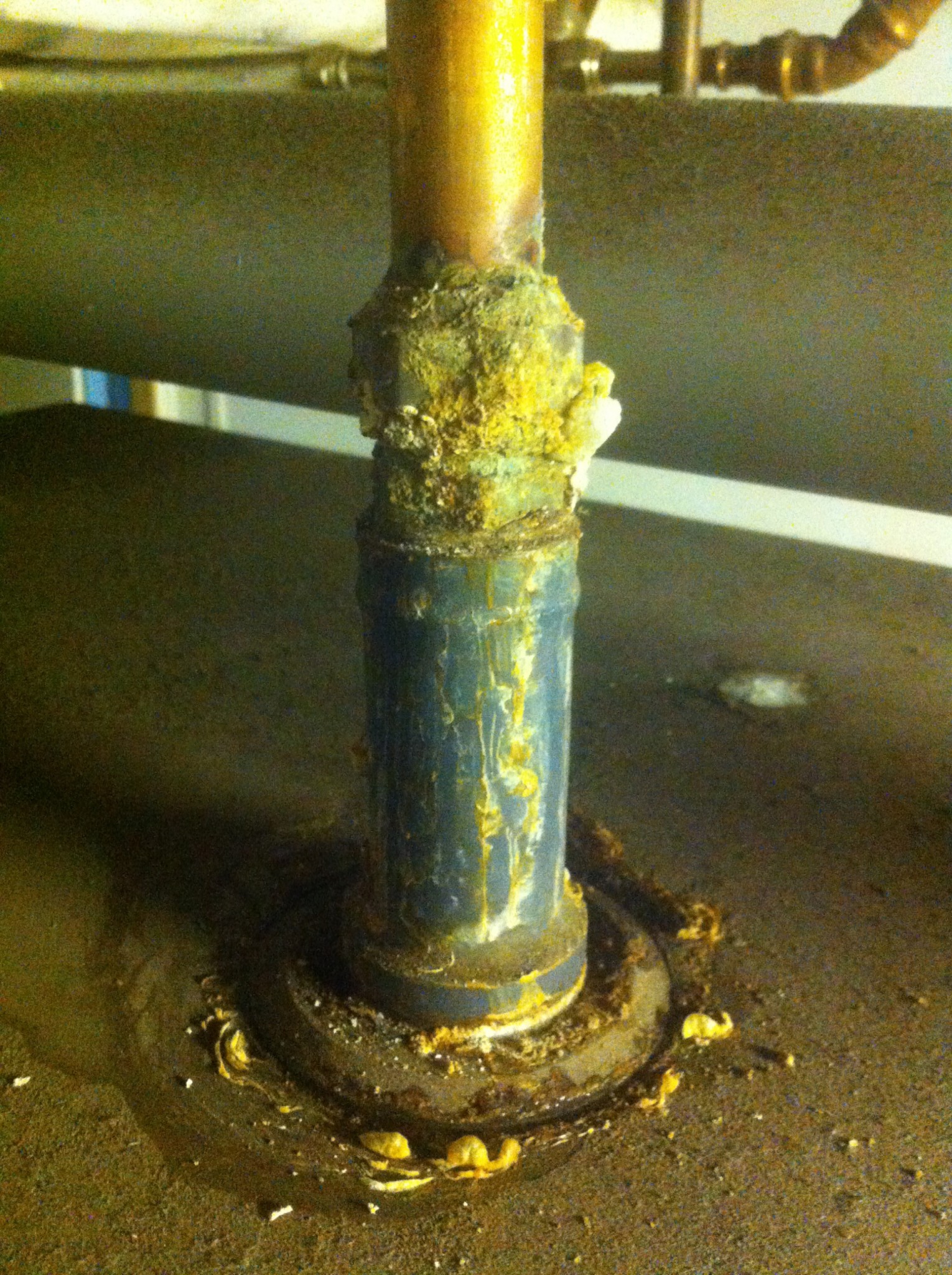

Bor sen 3 år tillbaka i mitt hus i Småland och har kopparledningar till vatten. Vattnet här är något surt och har fått höra från en vvsfirma att jag behöver installera ett vattenfilter för att förhindra läckor i rören. En annan vvsfirma var också här tidigare och de sa att det inte behövdes göras något åt. Rören har funnits här sen minst 25 - 30 år tillbaka och det enda jag ser är att det utsöndras något vid någon enstaka koppling, har själv sett det på 3 - 4 ställen, bifogar bilder på det, tagna ovanför vedpannan där det är som tydligast.
Behöver jag installera filter för att inte riskera några läckor eller dylikt, eller är det bra nog som det är?
Installationen skulle gå på 10 k plus moms på det om jag anlitar vvsfirman ifråga.
Hälsningar Janne

Enligt tidigare ägare är vattnet tjänligt och drickbart, de hade gjort vattenprov vilket visade att det var bra fast något surt. Vattnet smakar väldigt bra och ser rent ut, är nöjd med det så jag vill inte installera ett filter i onödan.
Tycker det är absolut värt och installera ett filter, hade 6.0 i pH och gröna utfällningar i dricksvattnet och därmed oro för mina ledningar.
Nu efter installation har jag 7 - 8 i pH och inga beläggningar i t.e.x. duschkaret.
Börja alltid med en ordentlig analys från antingen Alcontrol eller Eurofins innan du börjar fundera på filterköp.
På din lokala akvarie, poolbutik kan du köpa ett billigt ph-test då det förändras under provtagningsprocessen. Därefter kan man se vilken kontakt tid och storlek du behöver samt om du behöver åtgärda något annat.
Grävda brunnar bör man kontrollera påverkan från ex. Åkerbruk, gödsling, skog och myrmark.
