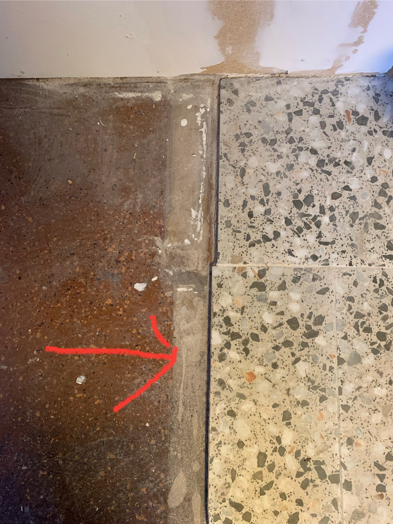

Ska fortsätta lägga klinkers vidare i rummet då vi har tagit ner en vägg. Golvet som jag ska lägga klinkers på är betong målat för länge sedan med Epoxi (kommer inte att flytspackla), behöver jag lägga primer först innan fixen? Epoxin flagnar det inte.
Om så är fallet, måste det vara en primer för täta ytor eller fungerar det med tex Mapei Eco Primer?
Bortse från pilen.
Tack
  • Bilden visar en del av ett rum med ett gammalt epoxymålat betonggolv till vänster och ett område med terrazzo på höger sida. Röd pil pekar mot golvet.
Nu är jag inte direkt kunnig om detta. Men jag är tveksam till om det går att sätta klinkers på epoxi oavsett vilken primer du använder.
Det finns primer/tätskikt i tvåkomponent utförande. De används dels som en del av tätskiktet i extrema miljöer som badhus, del på ”omöjliga” underlag, ex galvat stål som ”inget” fäster på. Men inget fäster på epoxiytan, så i primer systemet ingår att epoxin blandas med cement pulver, som då ”gjuts in” i epoxy, och sedan brinner ihop med cement pulvret i klinkers fixet.
Jag föreslår att du kontaktar tillverkaren av det fix du tänker använda och frågar. Jag själv fick hjälp av Ardex när vi skulle lägga granitplattor på en galvad trappa i smide. Blev en sådan epoxi primer, svindyr. Typ 1000 kr/kvm.
