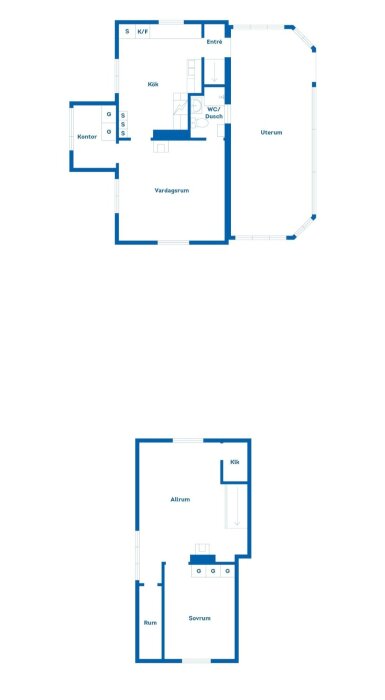

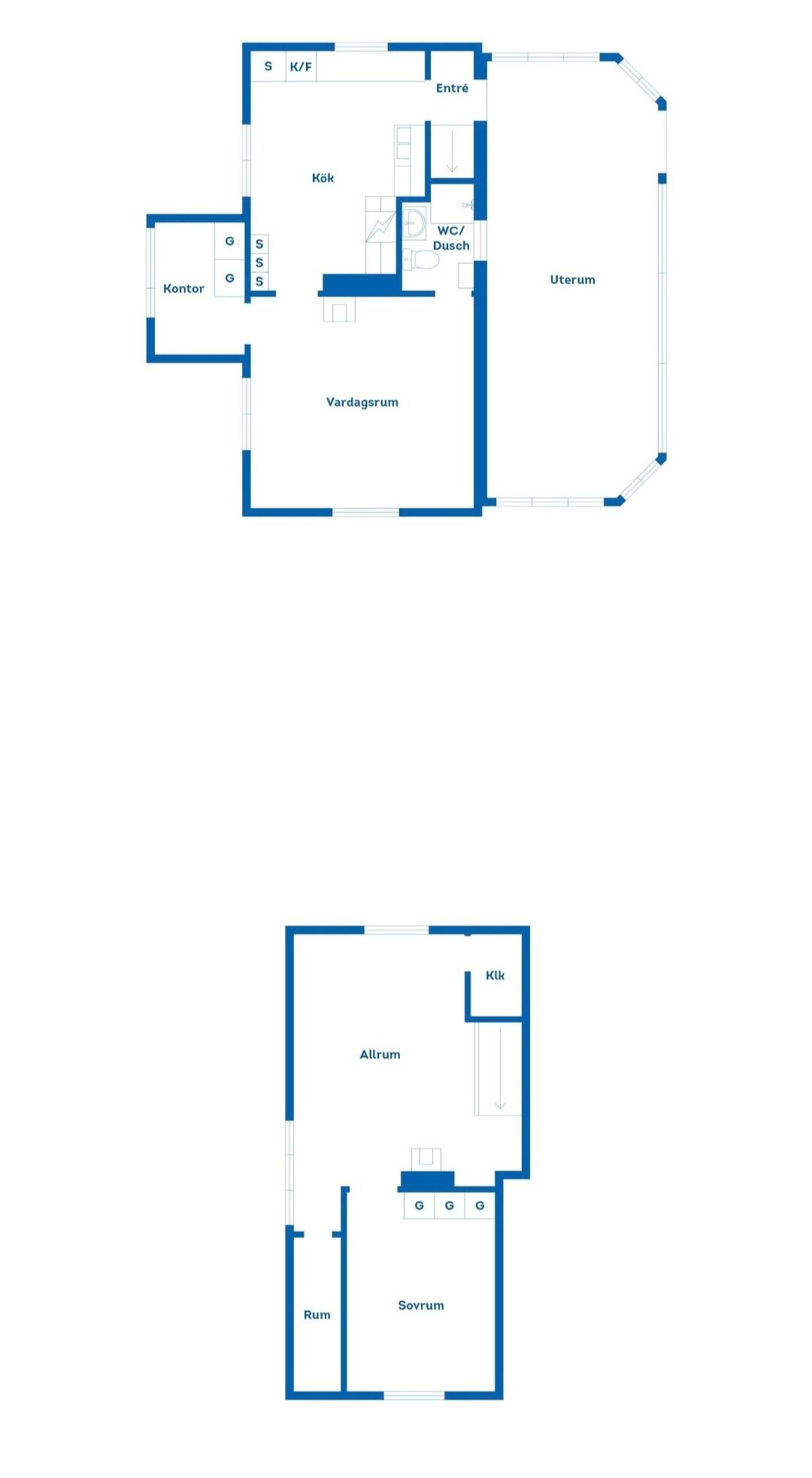

Har funderat fram och tillbaka men hittar ingen lösning som känns bra. Övervåningen består av ett sovrum och ett allrum, jag behöver få till tre sovrum här.
Det står en kamin med tjock murstock i mitten precis vid trappan.
Kan/vill bara sätta ev fler fönster på kortsidorna.
Väggen mot kattvinden hoppas jag kunna ta bort, och det finns ett liknande utrymme på andra sidan sovrummet även fast det inte ser ut att finnas på själva ritningen.
Det behöver finnas fönster i alla sovrum.
Hjälp?

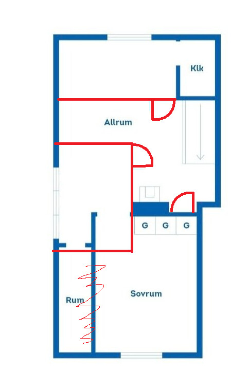

Jag tänker så här typ. inte ritat i skala.. Men för att ge förslag bara. Inga nya fönster behövs, men kaminen i hamnar i en hall/korridor typ så kanske lite sämre mysfaktor på den såhär.
Planlösning med allrum, sovrum, klädkammare och kök. Förslagna väggar markerade i rött, ingen kamin illustrerad.
I kattvindsväggarna går normalt nödvändiga stödben till takstolarna. Dessa kan inte tas bort i någon större utsträckning även om det går att avväxla enstaka genom att i stället belasta stödbenen bredvid.
SågspånPappspikEternit
Ja men det liknar en av lösningarna jag har funderat på. Kaminen kommer aldrig komma till sin rätt där men har en till på nedervåningen 😁
Största problemet är att det är en ganska liten övervåning, och lite lågt i tak så kommer kanske kännas trångt.

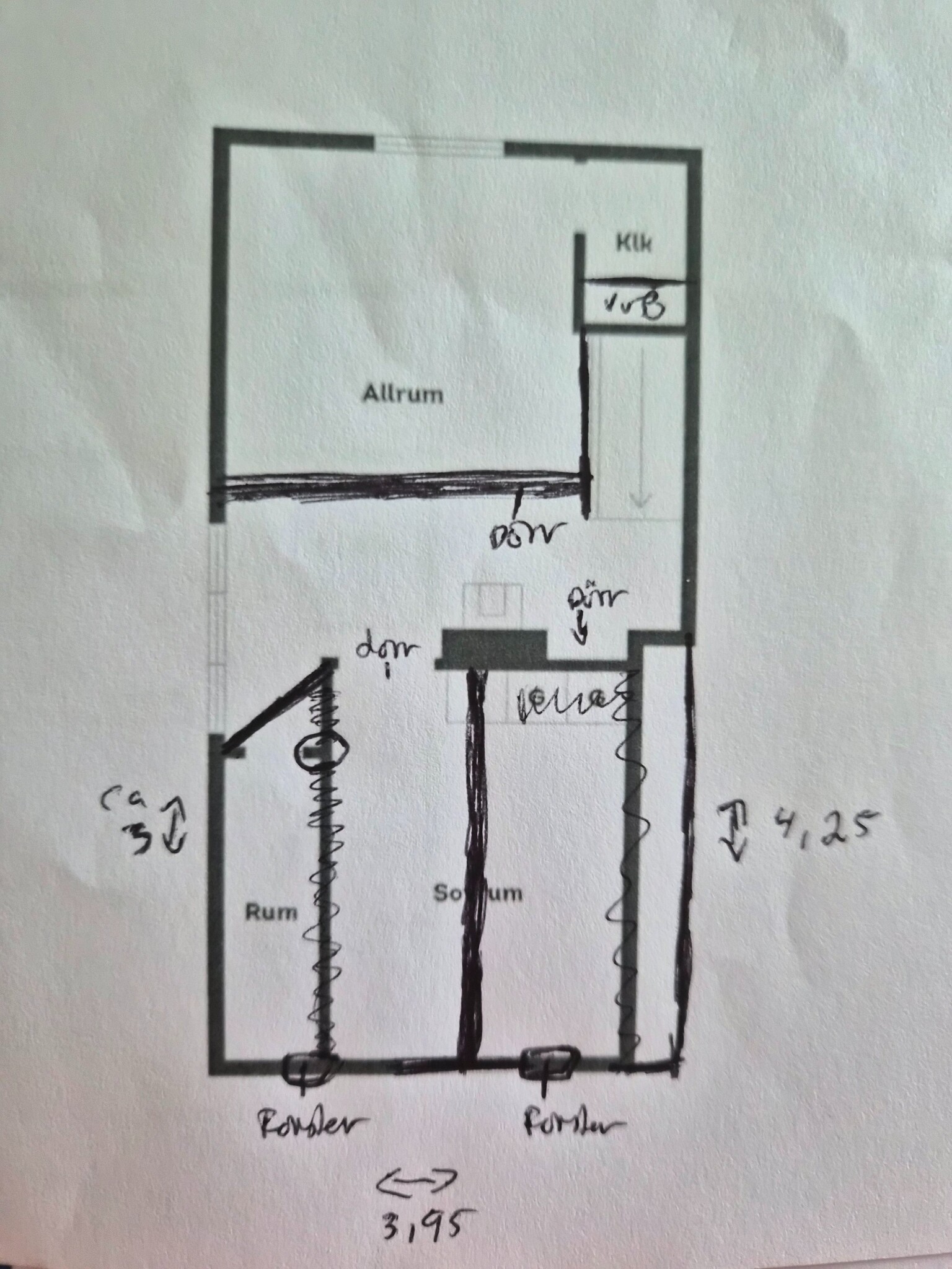

Skiss över husplan med markerade rum, dörrar och fönster, samt mått på 3,95x4,25 meter. Noteringar om bärande väggar och fönsterändringar.
Typ så här då? Så kan jag behålla ena dörröppningen, och får arbeta runt bärande konstruktioner i kattvindarna. Men behöver sätta igen fönstret och sätta in två mindre om det ska funka. Är det värt det? För då blir rummen typ 2*4 meter så det borde ju vara gångbart?
BirgitS
Vad blir det för bredd mellan mittväggen (15 cm tjock?) och kattvindsväggarna?
Det känns som att det blir svårmöblerat, bäst att du ritar skalenligt och ritar in möbler i samma skala.
Ja det här är ju helt omöjligt. Har nog kommit fram till att det blir lika dyrt och omfattande att bygga ut nedervåningen till ett sovrum 🤣

Hur är det med förslaget i inlägg 2?
Man kan ju tom. ta bort det lilla allrum, som Spopas har kvar, och låta det ingå i något sovrum.
