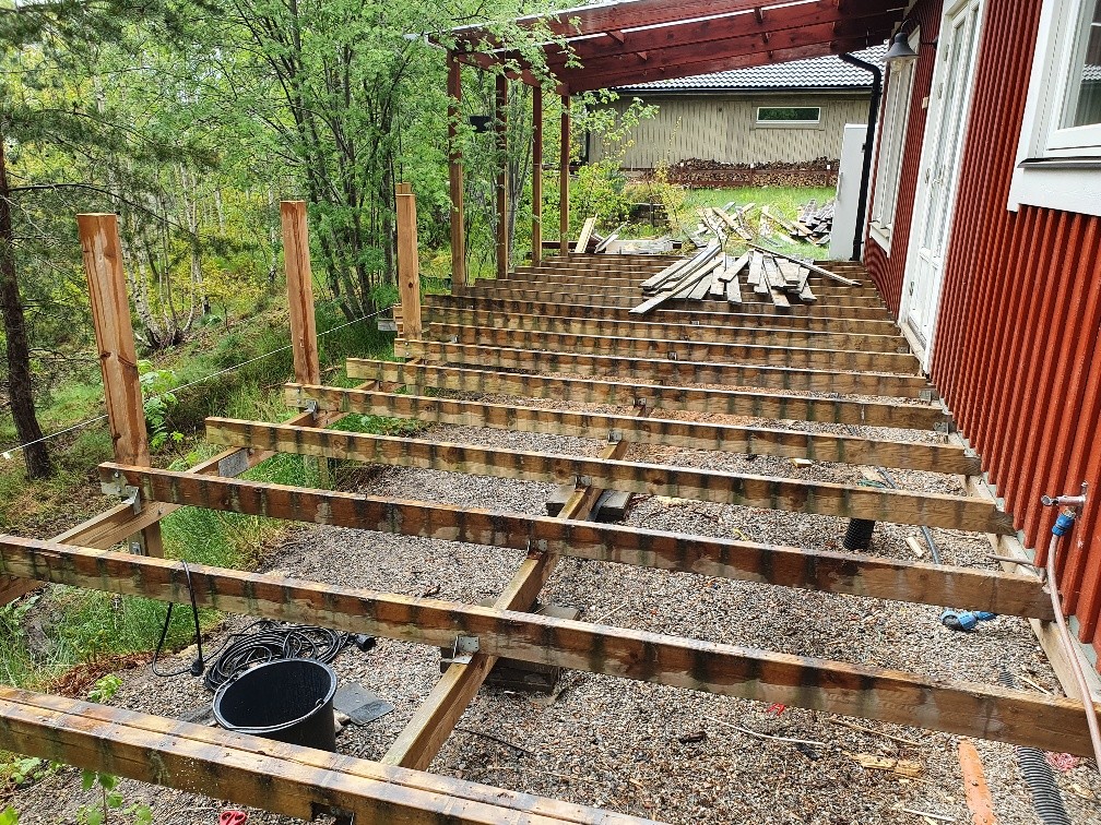

Sockerhög #1 Medlem · 268 inlägg 22 maj 2021 12:59 Sockerhög Medlem 268 inlägg 22 maj 2021 12:59 #1 Hej, Håller på och bygger om vårt trädäck. Bärlinorna i tryckat ser hyfsat fräscha ut efter 18 år så jag tänkte återanvända dem. Inloggade ser högupplösta bilder Logga in Skapa konto Gratis och tar endast 30 sekunder Är det lämpligt att behandla bärlinorna med nåt förnyat skydd när man ändå håller på? Och vad är bäst i så fall? #behandla #bärlina #bärlinor #återanvända
H huggan #2 Medlem · Karlskrona · 7 087 inlägg 22 maj 2021 13:07 huggan Medlem Karlskrona 7 087 inlägg 22 maj 2021 13:07 #2 Jag skulle säga nej, för de sitter ändå ganska skyddat och har det luftig omkring sig.
