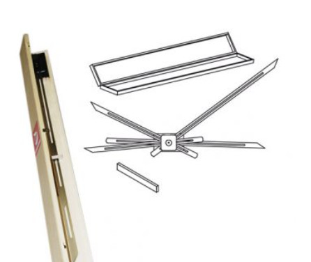

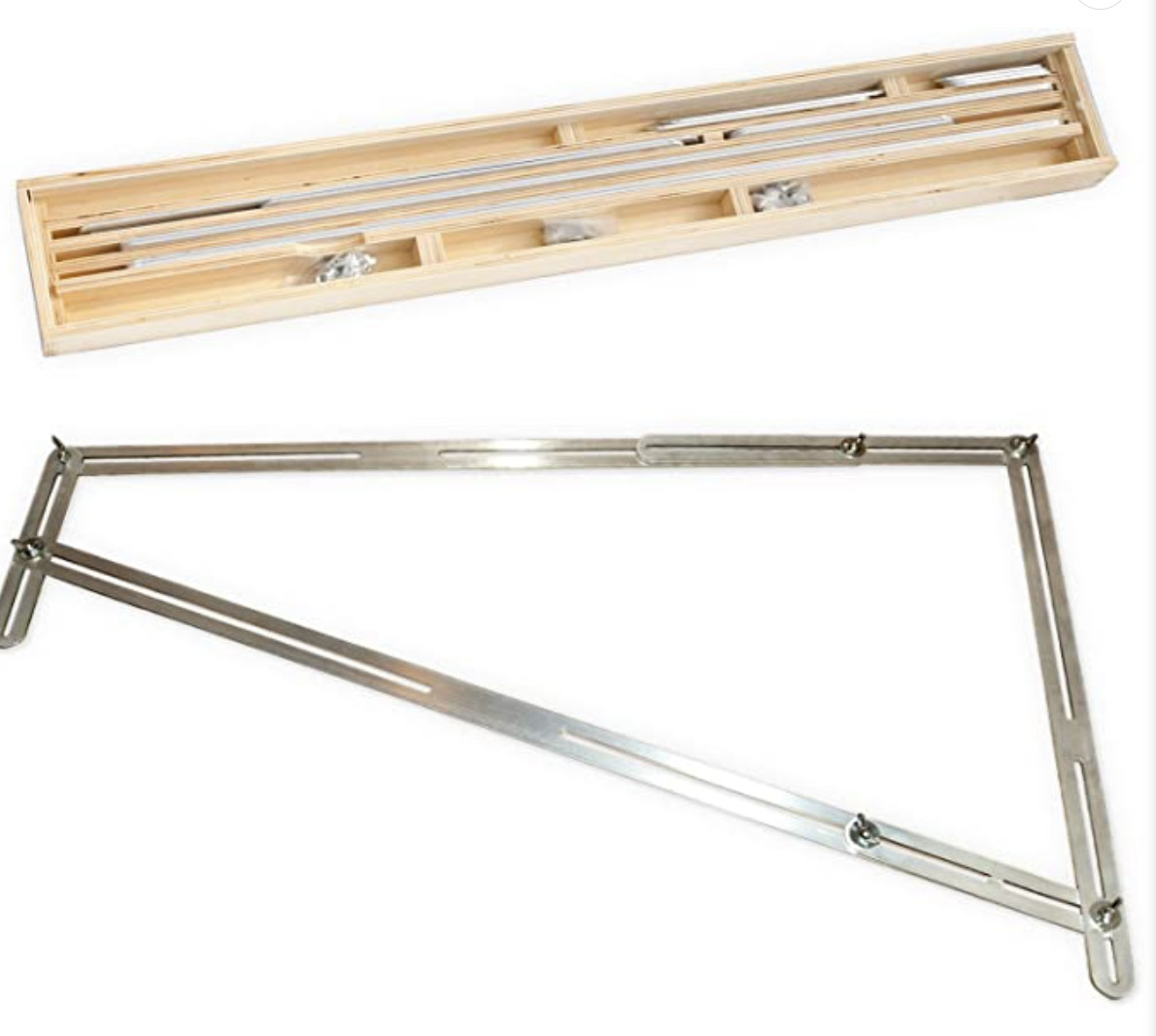

Skall renovera trappa och behöver en trappstegsmätare, Trappkompass. Finns lite olika varianter på utförande. Vad funkar bäst. Vad används främsta v yrkesfolk?? Vi är 2 som skall dela, så vi kan tänka oss betala lite mer för en bra.
De grundtyper jag titta på i metall är enligt endan. Antingen en med centrerad spindel. eller en som bildar ram.:

Jag har kört med centrerad spindel. Det funkade fruktansvärt smidigt.
Har en u-svängd trappa och i svängen så hade vi 5-6st hörn att utgå från på steget, har svårt att se hur det funkar med den andra modellen.

Har beställt en sån, Kommer i veckan:)
