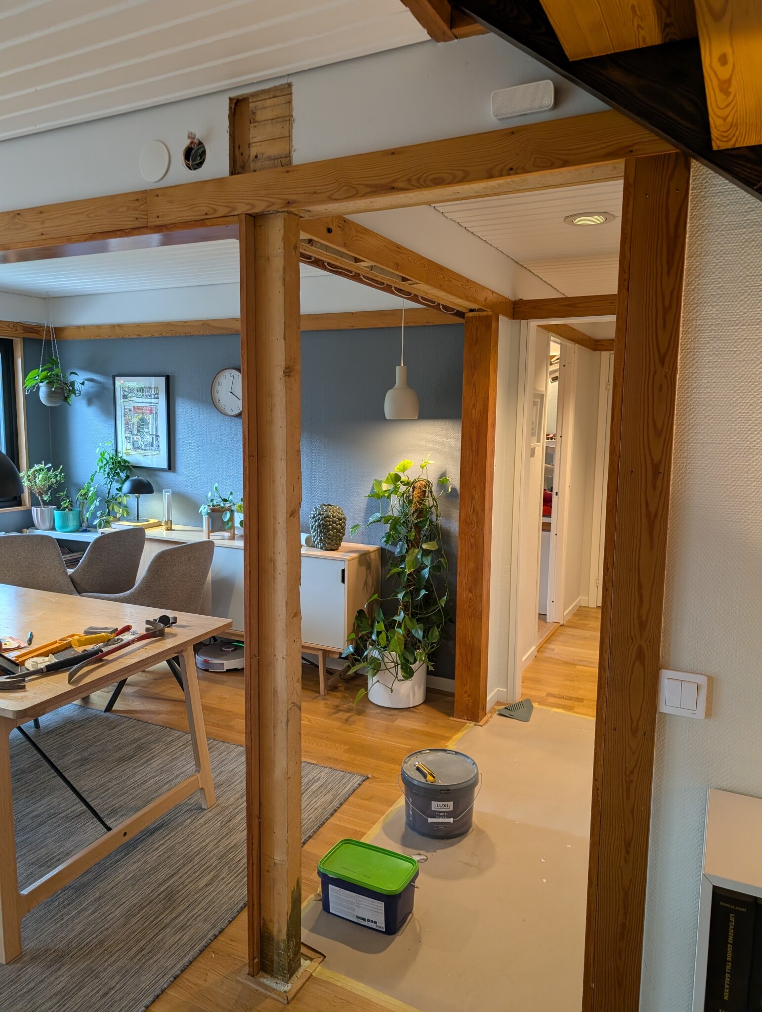

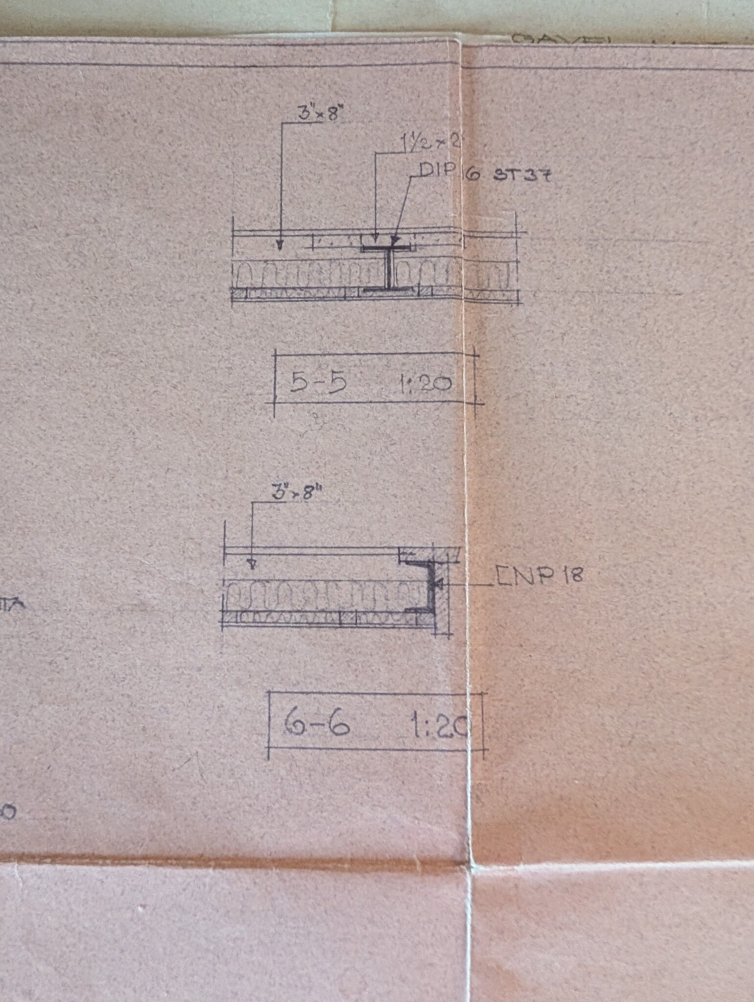

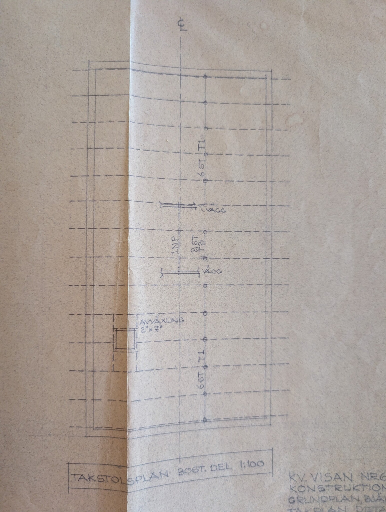

Jag planerar att ta bort en stolpe i köket. Enligt de ursprungliga ritningarna ska den inte vara bärande. Under arbetets gång har jag dock upptäckt en avvikelse från ritningen som gör mig osäker:

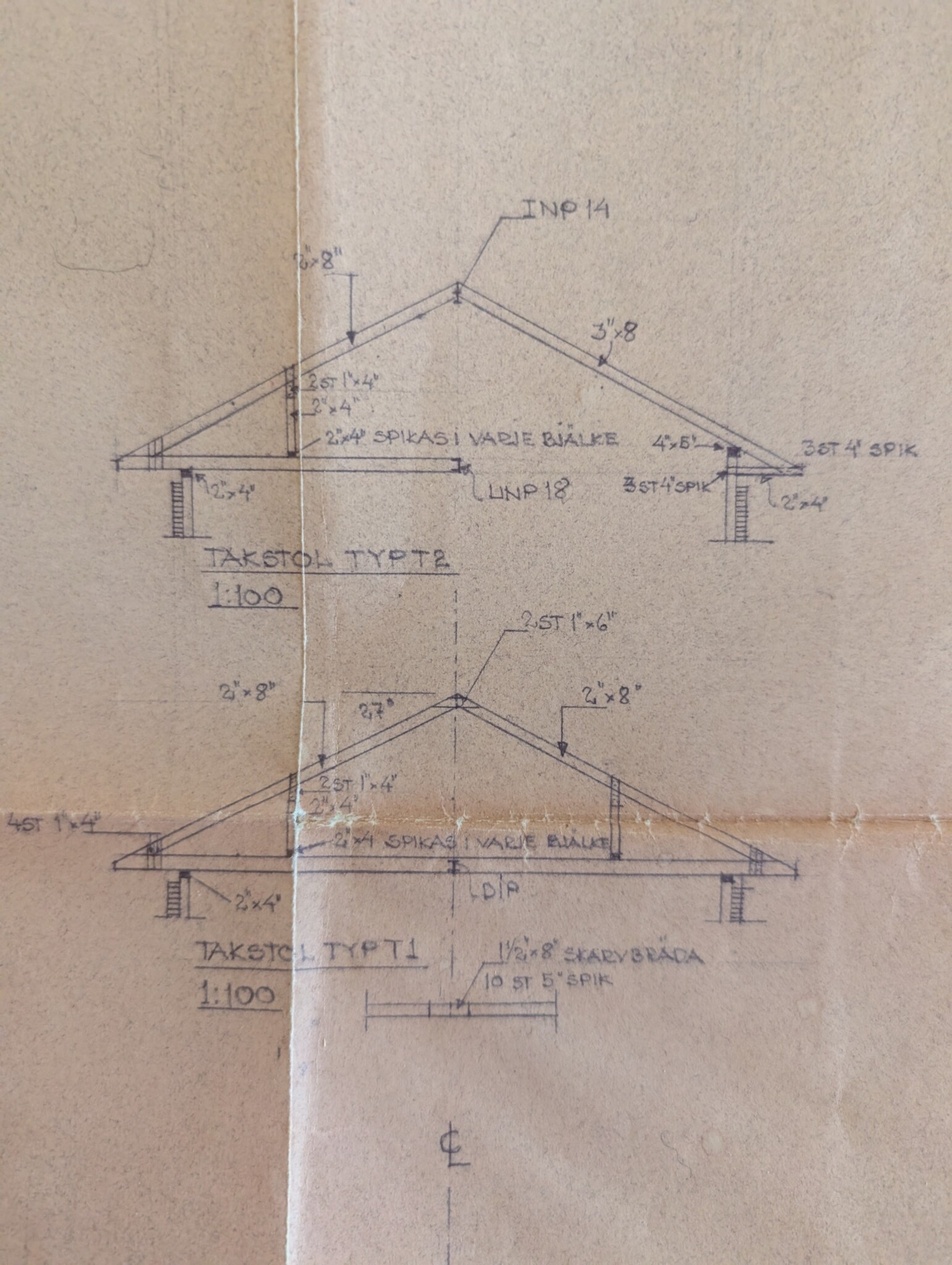

  • Ritningen visar: Takstolarna ska vara sammansatta med DIP/I-balk i stål.

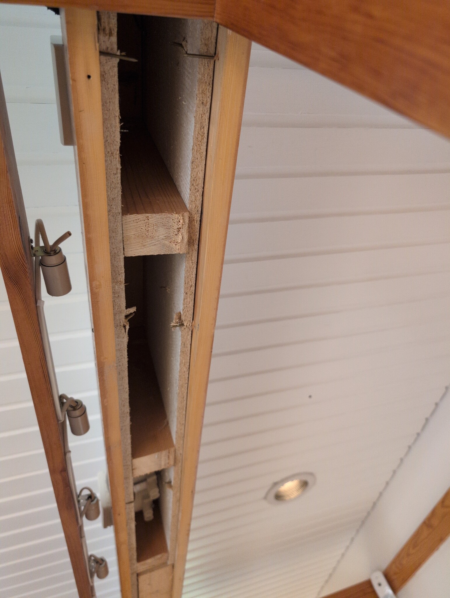

  • Verkligheten visar: När jag tittar upp i bjälklaget (via hål för spotlights) ser jag att takstolarna istället är ihopspikade med en skarvbräda.
Nuvarande status:

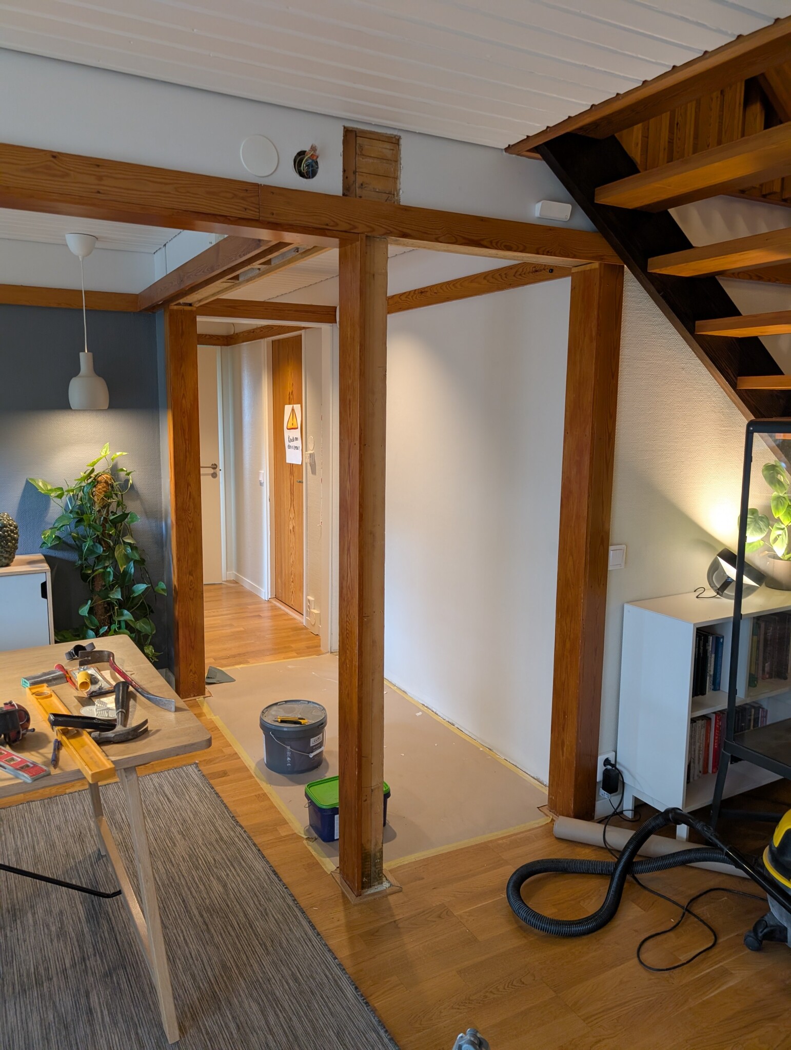

Jag har tagit bort täckbrädorna runt stolpen och sågat av regeln i toppen för att kontrollera belastningen. Just nu verkar stolpen helt avlastad och det är inget tryck på den (se bifogat filmklipp).
Mina frågor till er:
  1. Vågar man ta bort denna pelare permanent trots att takstolskonstruktionen avviker från ritningen?
  2. Finns det risk för sättningar i taket eller bjälklaget längre fram (t.ex. vid snöladdning)?
Så här ser ritningarna ut på takstolarna:
Ritningar över två typer av takstolar i genomskärning, märkta som "Takstol Typ 1" och "Takstol Typ 2", med dimensioner och text på svenska.
Ritning av takstolskonstruktion i köket, visar positioner och dimensioner, med noteringar om ändringar och ursprunglig plan.
Bilder på pelaren:
Öppen vägg med synlig trästolpe i köket, omgivande panel borttagen. Verktyg och hinkar på golvet, bord och stolar i bakgrunden.
Pelare i kök under renovering, delvis borttagen täckbräda. Verktyg, arbetsbord och dammsugarslang syns i förgrund.
Film där jag kapat toppen med Fein för att se om det är någon vikt på pelaren:

Mest troligt är den bärande för den borttagna hjärtväggen.
Att den är lös nu efter att du sågat av den är ingen garanti för att den inte behövs när taket är fullt av snö

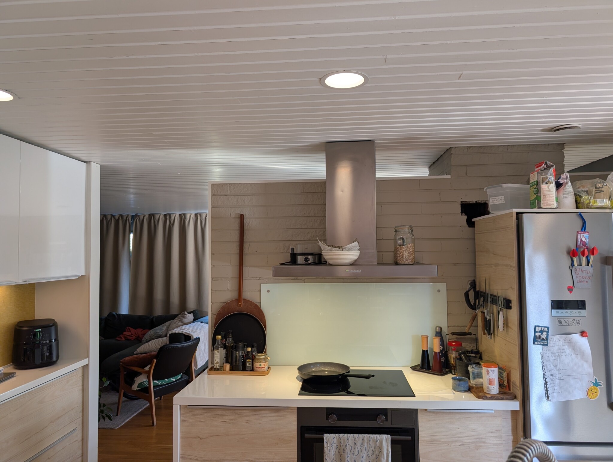

Finns dock inga hjärteväggar i huset utan takstolarna bär nog i regel upp bjälklaget. Så här ser det ut på andra sidan som enligt takritning har liknande TYP1 takstolar.
Kök med vita skåp, matlagningsutrustning på bänkskiva, grå soffa och bruna gardiner i bakgrunden.
Men som du säger så kanske det blir annorlunda om snön lägger sig.

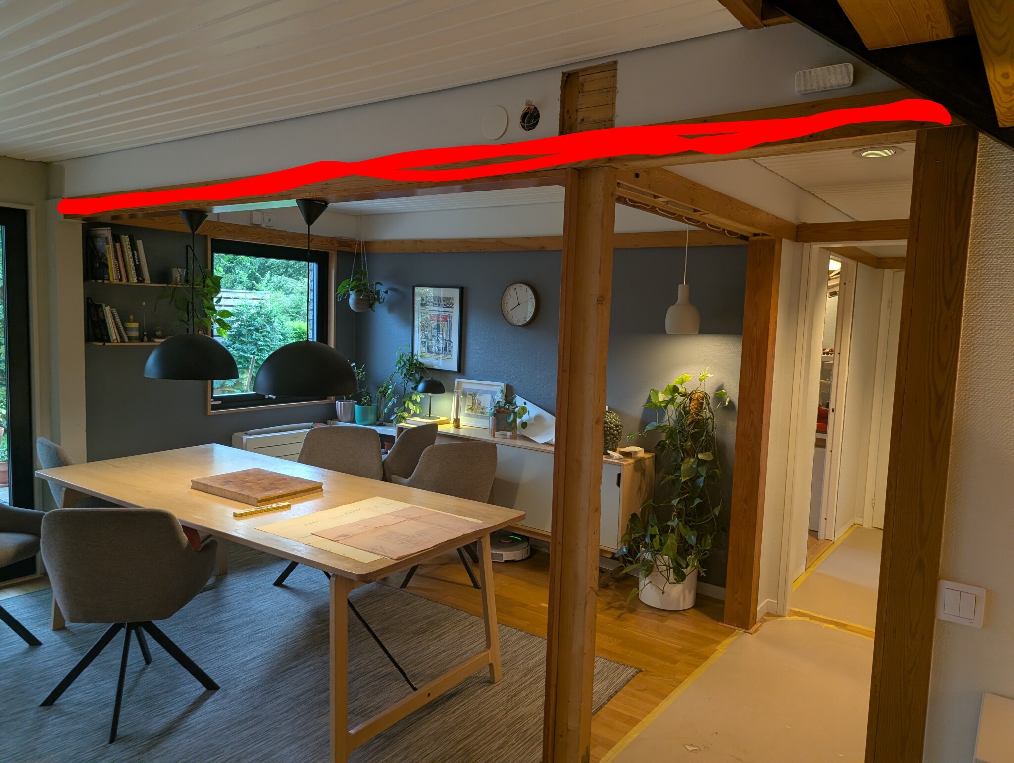

Här är en bild på konstruktionen som jag tror man kan tolka som riven "hjärtevägg":
Öppen konstruktion i taket med synliga träbalkar och paneler, visar troligtvis en borttagen vägg.

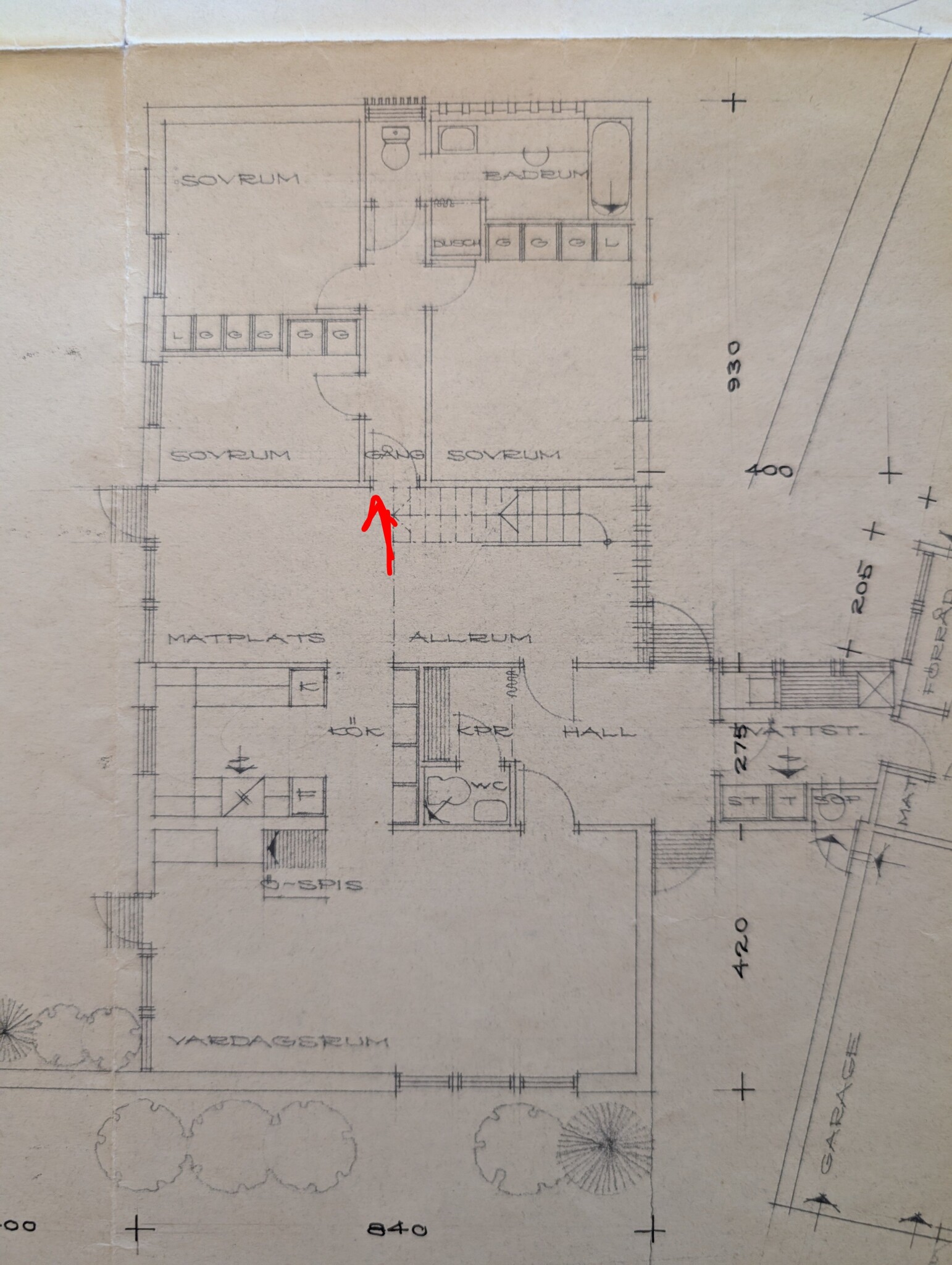

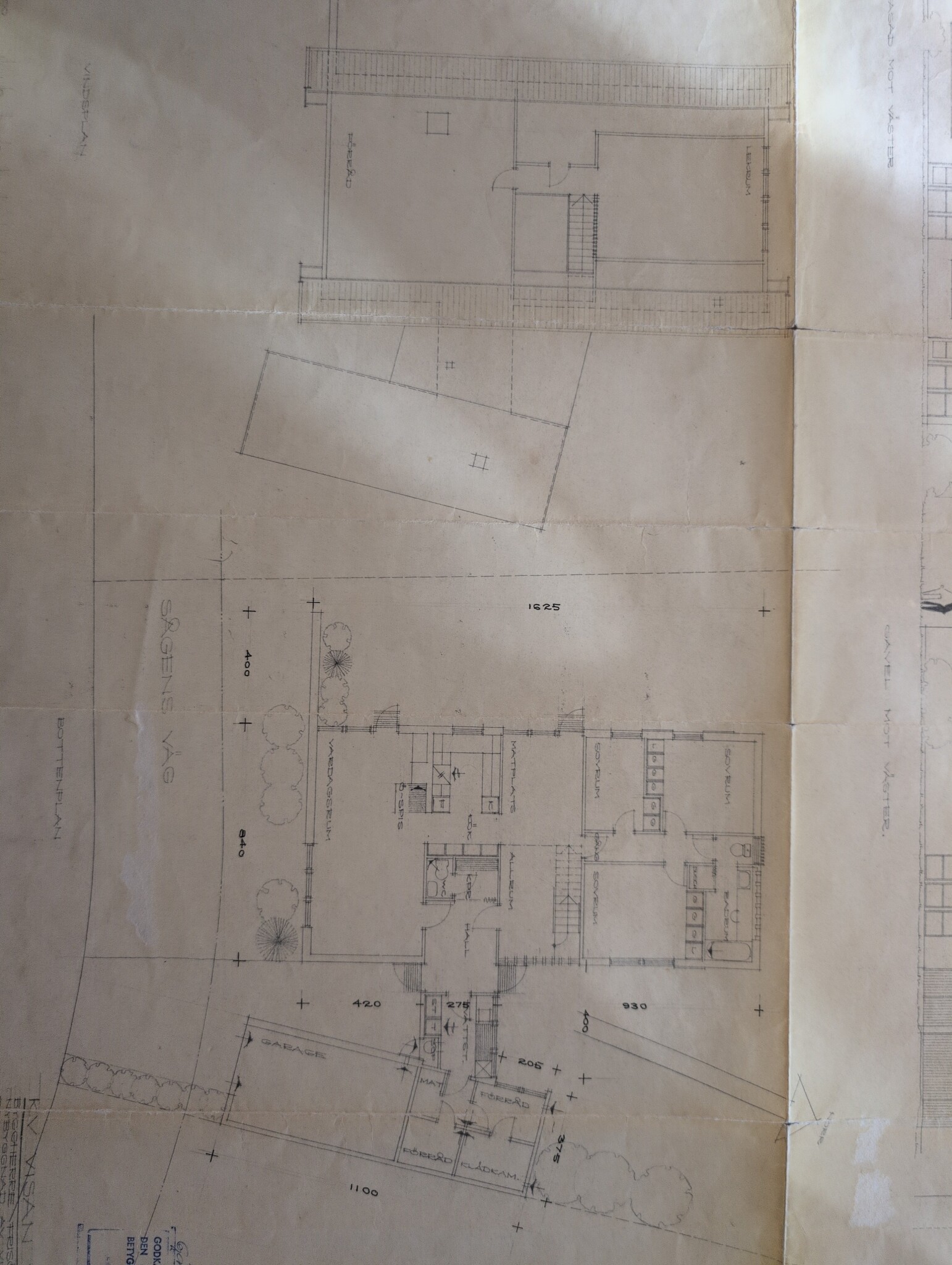

Bart Bart skrev:
Är det 1 1/2 plans hus?
Ja, det stämmer, här är planlösning samt markerad stolpe Planlösning av ett hus med markerad stolpe.
Planlösning med markerad stolpe i rött, visar rum som sovrum, badrum och kök.

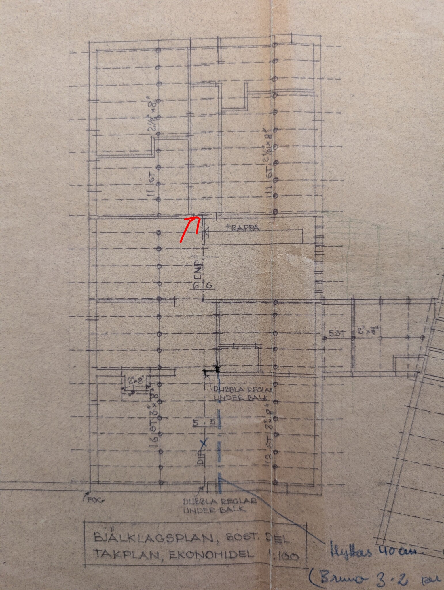

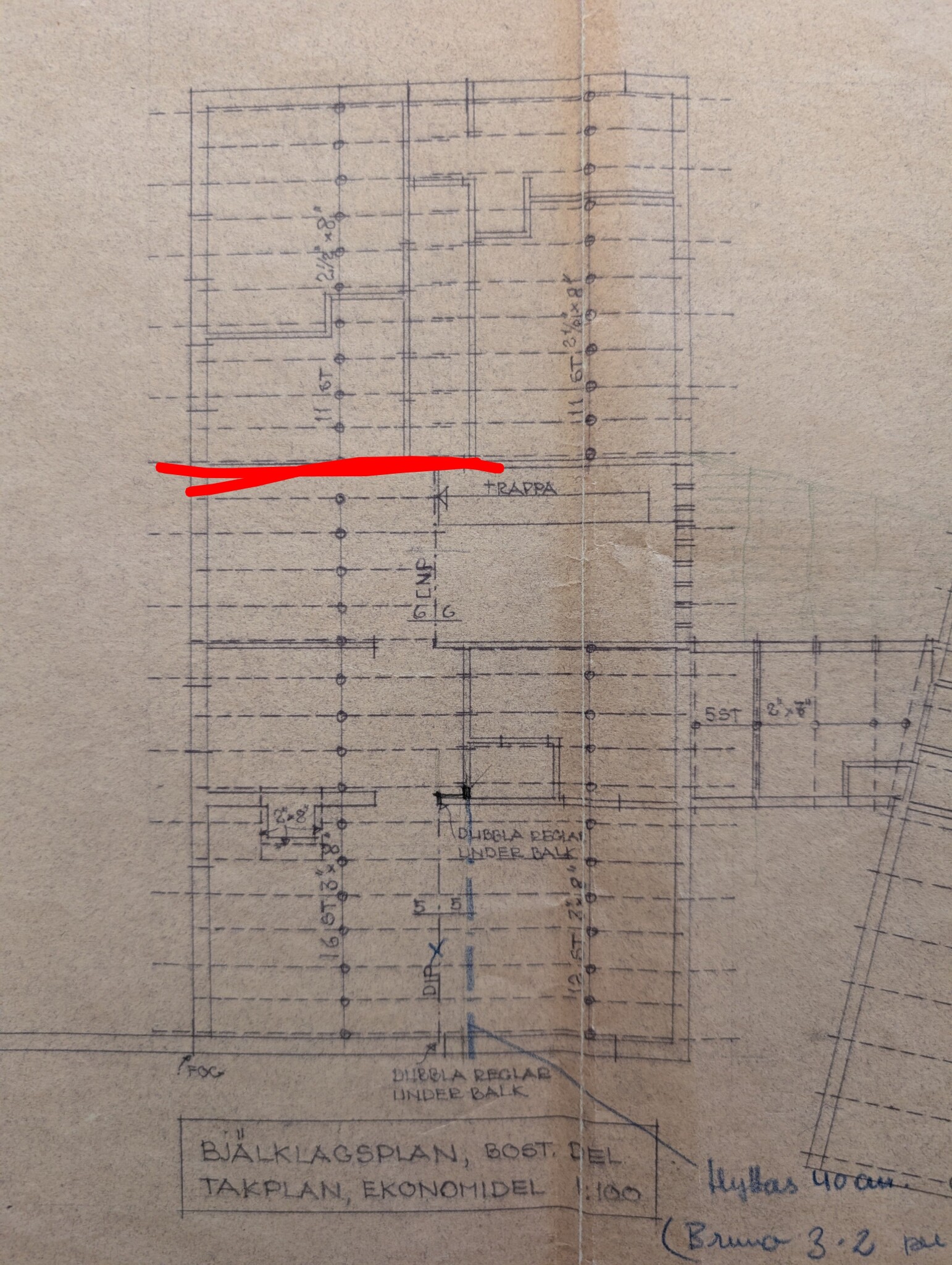

Bjälklagsritning
  • Ritning av bjälklagsplan med mått och trappmarkeringar, visar strukturella detaljer och materialbeteckningar.
Jag skulle säga att den är bärande.
Du ser ut att ha en balk där som behöver stöd och då det var en dörr där tidigare ledde man om krafterna till var sida om, därav stolpen.

Jag skulle med andra ord behöva lägga in en I-balk mellan den kvarvarande stolpen och stolpen vid yttervägg.
Ritning av bjälklagsplan med I-balk markerad i rött mellan två stolpar, en kvarvarande och en vid yttervägg.
Inomhusmiljö med träbjälkar och markerad linje i taket, för att visa var en I-balk kan placeras mellan två stolpar.

Här kommer mina gissningar...
Denna typ av takstol på ett 1,5 plans kräver i regel alltid ett stöd under sig eller infällt i form av i balk nånstans runt mitten annars skulle övre plan svikta för mycket!
Jag tänker att i den öppna delen vid kökshalvan har du en I balk precis som ritningen visar att du skall ha på takstol typ 1
Den andra halvan av huset har väggar under sig och där borde man då rimligtvis kunna skarva takstolen med brädor också enligt ritning , fortfarande typ 1 takstol
Om det inte är på detta vis så har jag svårt att se hur detta skulle fungera utan kraftigt svikt på ovanplan
Min stora undran är var spoten satt som du tittatade upp i , den öppna delen eller delen med väggar under sig?

Jag missförstår kanske, men en balk ska typiskt sätt ligga tvärs takstolarna den ska stödja

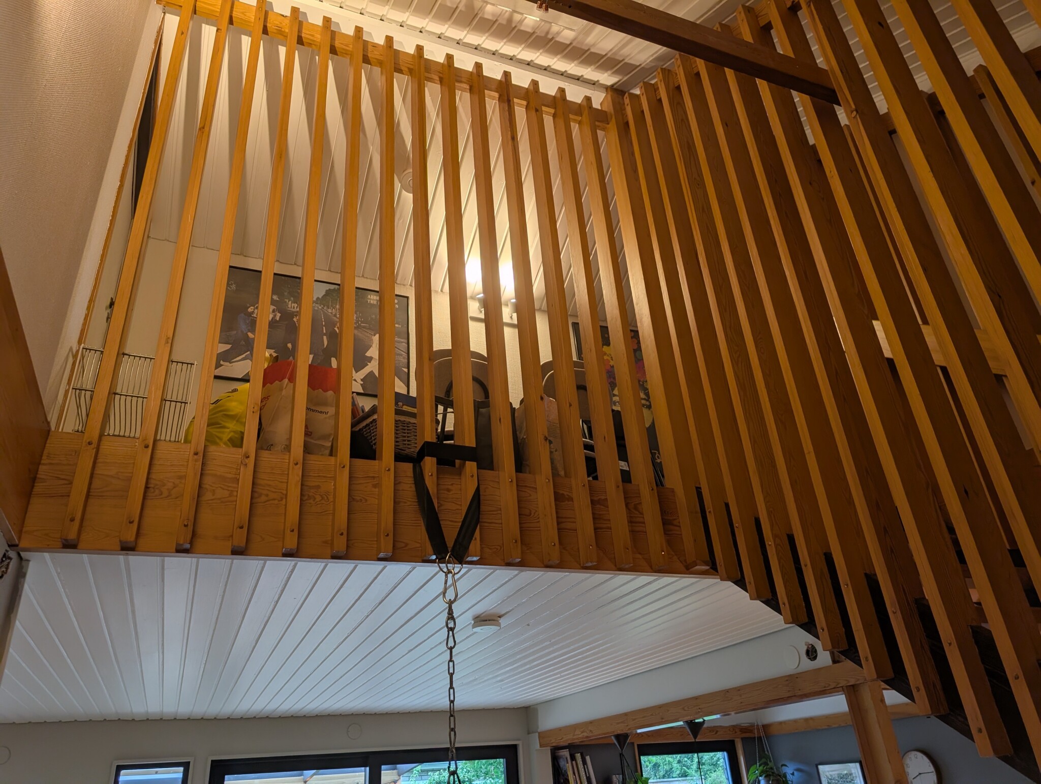

Hej
Tror du ha rätt, men väggarna där rummen är verkar inte ha några bärande väggar. Men kan tänka mig att reglarna vid dörrposter hjälper till att bära upp takstolarna.
Men har börjat förstå att stolpen jag vill ta bort bär upp en UNP balk som bär takstolarna där vi har högt till tak. Så jag antar att stolpen är bärande fast den går att rubba på i dagsläget.
Träräcke inomhus vid en övervåning med hög takhöjd. Designen visar vertikala trästolpar och ett tak med vit panel.
Teknisk ritning som visar byggnadsdetaljer, inklusive bärande balkar och dimensioner kopplade till takstolarna, markerade med mått och notationer.

Det behövs inga bärande väggar på övre plan , det är takstolens underram som behöver ett stöd på mitten i form av infälld balk, underliggande balk alternativt vägg
och yes stolpen du vill ta bort bör bära upp en balk

Sen när man tittar på bjälklagsritningen misstänker jag att man sparat denna väggsnutt på grund av hur bjälklaget ovan är konstruerat.
Inredningsvy med matbord och stolar, vägg med del av bjälklag markerat i rött över öppning, antyder stödstrukturens betydelse.
T
Skulle kunna vara så, men misstänker att den är estetisk, den är nämligen tom, ingen regel där🤔
