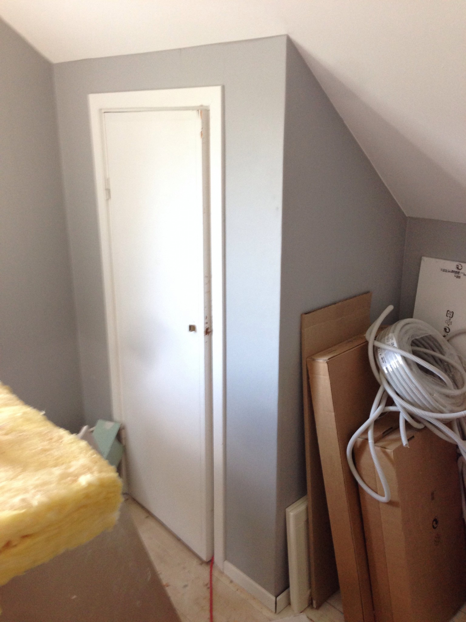

Jag har för avsikt att flytta ingången till kattvinden så att den livar med kattvinden och inte bygger in en kvadratmeter i rummet, se bild.
Finns det några som helst risker med att riva denna lilla låda(troligen plankvägg), kan det vara en del av den bärande konstruktionen?
Räcker det isåfall att jag stagar upp taket i nuvarande kattvindsväggens förlängning?
Säker kan man ju aldrig vara genom att se en bild, men jag tror nog att utbyggnaden endast är gjord som klädkammare och att du utan risk kan riva den.

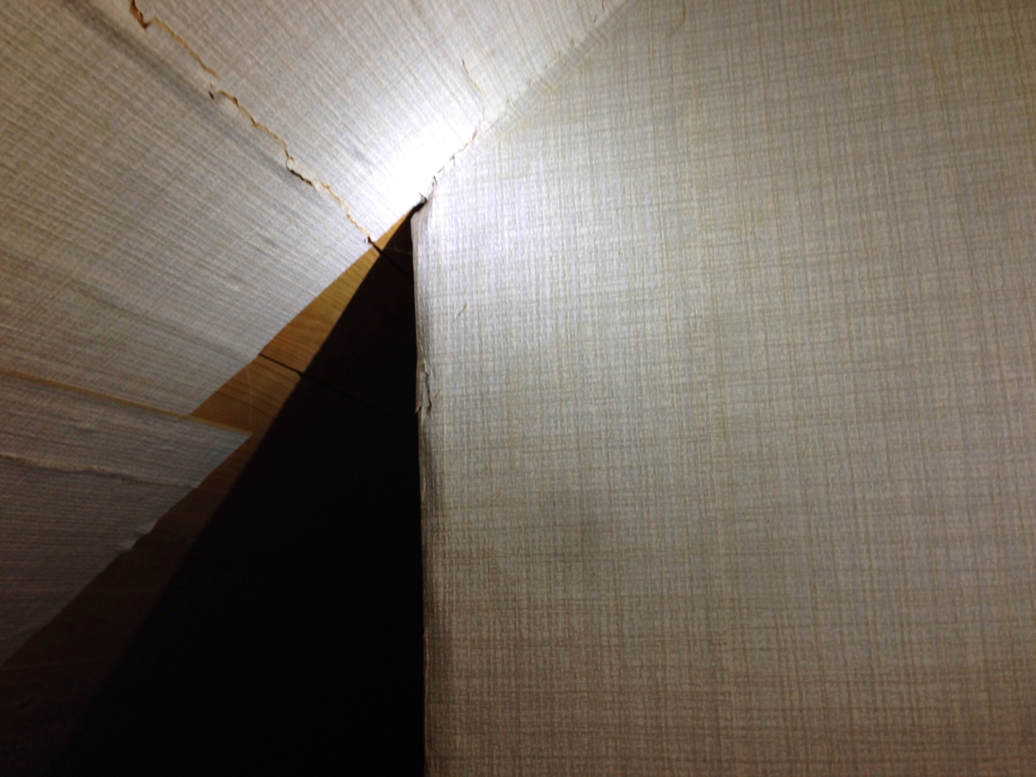

Hur ser takstolskonstruktionen ut vid kattvindsväggen?
Går det få en bild inifrån kattvinden?
Väldigt svårt att tro att den skulle vara bärande, då borde det se likadant ut i alla 4 hörn. Har även jag en liknande utbyggnad på vinden, på min räcker det att knacka på den för att höra att det inte kan vara något bärande material. Om du öppnar dörren, hur tjock är väggen?
Vet inte hur det ser ut på vinden men inuti kattvinden:
Bara råspont.

2 hörn på samma långsida har samma utformning. Verkar vara samma utformning som alla väggar, 2tum5plank med tretex på båda sidor.
