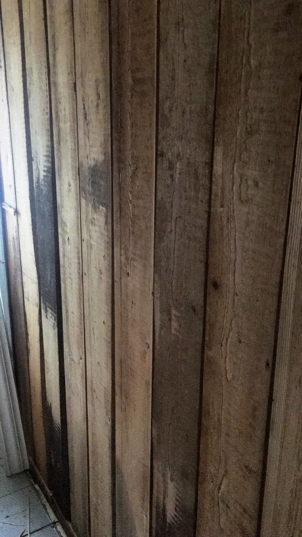

Hej! Vi bor i ett 1,5-planshus från slutet av 1800-talet (i Norge, vet inte om det har någon betydelse?) som behöver ett litet ansiktslyft. I samband med det har vi tänkt ändra planlösningen på övervåningen litegrann, för att kunna utnyttja kvadratmetrarna bättre.

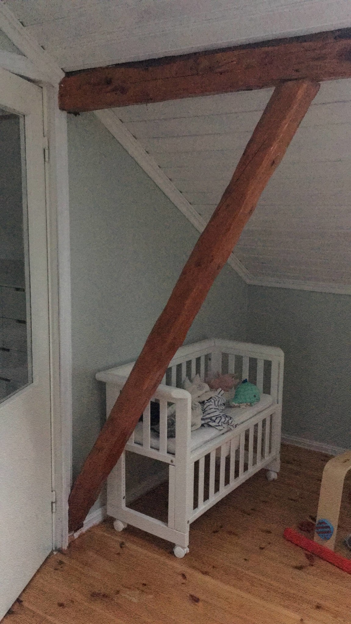

Vi har två sovrum där uppe, ett på vardera gaveln. Det ena rummet (gästrum) har inga kattvindar men bärande bjälkar/takstol. Det andra rummet, vårt sovrum som vi vill ändra, finns kattvindar på vardera sida. Den ena vill vi ta bort och den andra vill vi flytta väggen på så att vi får en stor klädkammare istället för två små.
I god tro att vi skulle finna samma bärande takstolar som i gästrummet rev vi bort panelen men hittade istället stående bräder, ca 150x70. Ser ut som stående timmer ungefär. Nu undrar vi om dessa är bärande? Själva takbjälken går på insidan av kattvindens vägg, så vi har lite svårt att tro det. Samtidig vill vi såklart inte bara köra på med släggan. Gissar att vi får ta hit någon fackman, men tänkte ändå höra lite med er först. Vad tror ni?

Här kommer två bilder för att förtydliga lite. Den första på de stående bräderna vi hittade i kattvindens vägg mot sovrummet och den andra på konstruktionen i gästrummet som vi trodde vi skulle hitta...

De stående "brädorna" verkar vara tretums plank. De kan vara bärande, det beror lite på hur de är sammansatta. Med så gamla hus måste man vara försiktig. De är ofta osystematiskt uppbyggda. För att kunna bedöma vad ni bör göra måste man veta betydligt mer om helheten. En beskrivning av takstolskonstruktionen med mått t.ex. Var i Norge ligger huset?
Okej! Tack för svar. Inte det vi ville höra dockJ justusandersson skrev:De stående "brädorna" verkar vara tretums plank. De kan vara bärande, det beror lite på hur de är sammansatta. Med så gamla hus måste man vara försiktig. De är ofta osystematiskt uppbyggda. För att kunna bedöma vad ni bör göra måste man veta betydligt mer om helheten. En beskrivning av takstolskonstruktionen med mått t.ex. Var i Norge ligger huset?

Drammen måste nog ligga i motsvarigheten till snözon 2 i Sverige, vilket får sägas vara positivt. Hur ser "kattvindsväggen" ut upptill och nertill? Finns det några horisontella stockar som den samverkar med? Har ni tittat bakom "kattvindsväggen"? Kan man se takkonstruktionen där? Om det är en gammal byskola kan man nog anta att huset är ganska brett. Hur brett?
