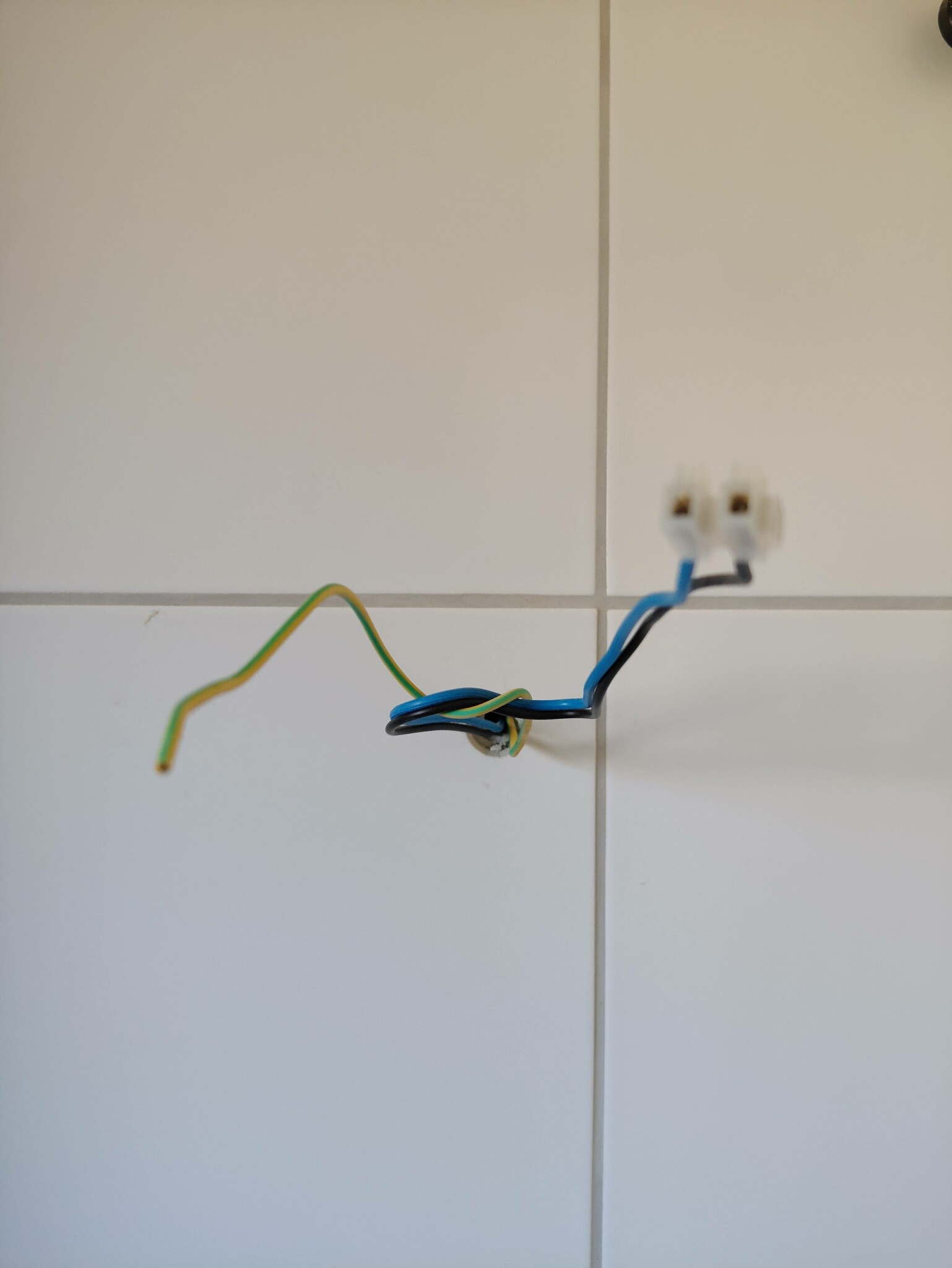

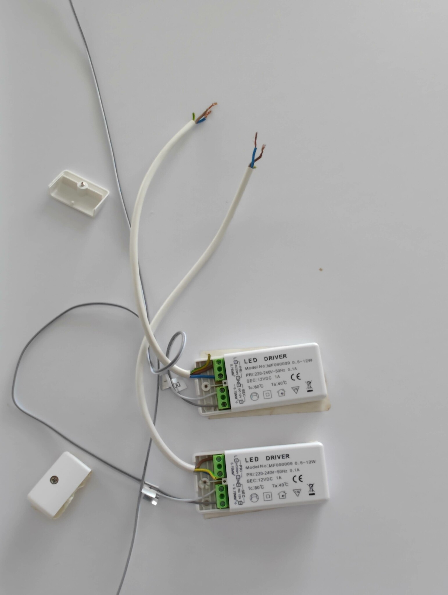

Hej, nyligen flyttat in i ett hus med led belyst spegel, lamporna på ena sidan blinkade medan andra lyste. Igår sa det pang ena transformatorn gav upp och det blev mörkt. Tog ner spegel för att kolla. Tänkte beställa nya transformatorer men kliar mig i huvudet över jorden. Finns det en anledning till att aktivt välja bort jorden? Speciellt i ett badrum?
  • Två LED-drivare, elkablar, strömbrytare på vit yta.
  • Elexponerade elektriska kablar och vägguttag mot vit kaklad vägg, risk för elektrisk fara.
Bästa svaret
Dom är dubbelisolerade och ska inte jordas.

Stora tack! Tips på bästa transformator att byta till?
A
Ta en för led med 12v på utgången. Är lite dålig på temperaturmärkningarna.
Edit: hittade lite info.
Tc80 som det står på din betyder att skalet på en viss punkt kan bli 80 grader varmt under drift
Tc40 betyder att den klarar drift i omgivningstemperatur på 40 grader om jag tolkar detta rätt.
Det verkar vara från IEC/EN 61347. Jag blev lite intresserad. Kom bara ihåg att ena var ambient temperature. C står för case temperature.

Ta en för led med 12v på utgången. Är lite dålig på temperaturmärkningarna. Har för mig Ta40 som det står på din är vad den klarar för omgivningstemperatur under tid. Kanske någon har bättre koll på detta.
Om lamporna inte ska dimmas hade jag köpt den billigaste 12V DC-drivern som går att hitta. T ex
https://www.biltema.se/bygg/elinstallationer/lamputtag/led-transformator-12-v-dc-2000038013
har funkat hemma hos oss i 12 år utan problem

Just den kan vara för klen. Nuvarande drivdon kan lämna ut upp till 1 A på sekundärsidan medan den från Biltema bara kan ge ut max 0,5 A. Sen vad som behövs i praktiken går ju inte att veta utan att veta vad det är för ljuskällor.
blackarrow
A
Precis. Det enkla svaret brukar bli följ tillverkarens anvisningar. Annars välj drivdon med samma specifikationer eller kolla upp vad det är för effekt på ledbelysningen.
I detta fall är det ett drivdon på 0,5-12w. Biltemas klarar last till 6w. P=U*I utan att läsa närmare om det.

Ja, det kan så vara. Biltema har andra varianter för samma 99.90. Å andra sidan torde väl max 0,5A motsvara max 6W vilket borde kunna driva många LED-lampor.
BirgitS
Jag vet inte vad TS har men vårt spegelskåp med ledlist drar 14 W på max. Normalt dimrad men ändå.

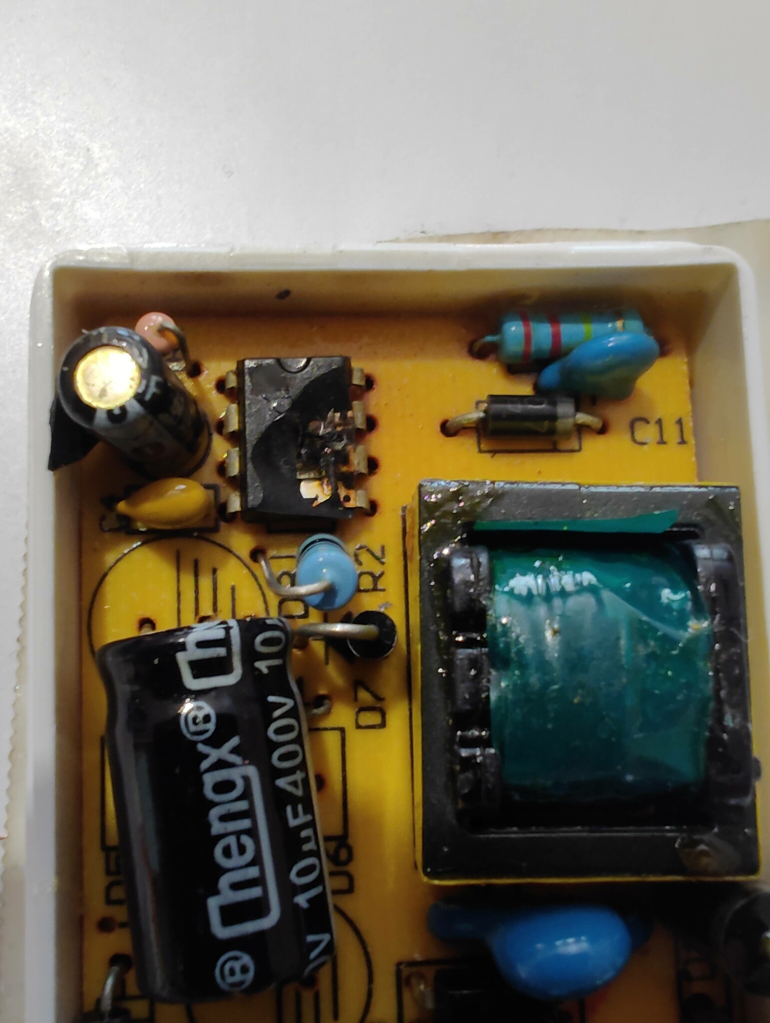

Tack för alla svar, här syns att den gamla gjort sitt.

Dessa köpte jag och kopplade in funkar nu fint.
