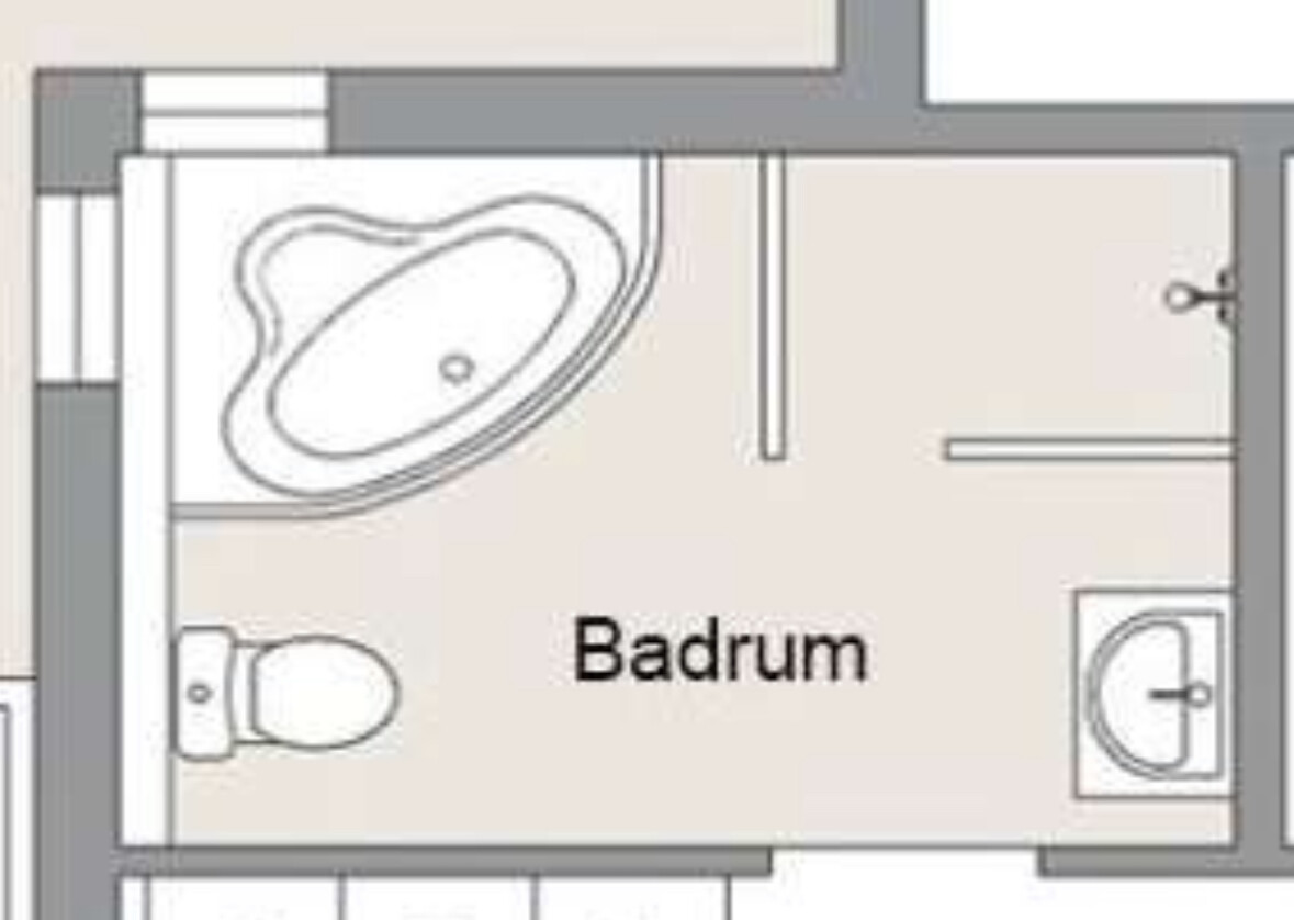

Vi flyttar inom kort till vårt första hus någonsin och har ett badrum som ansluter till vårt sovrum vi inte är helt nöjda med.
1: handfat väldigt litet, vi önskar egentligen dubbelhandfat alternativt större version handfat. Maxmått med nuvarande placering är ca 90 cm.
2: avsaknad av duschvägg, den som är inritad i planlösning finns ej.
3: vi är inga storbadare, dessutom finns utomhusbubbelbad strax utanför sovrumsdörren.
Vad ser ni för lösningar utan att riva upp för mycket av kakel/klinker och till en vettig kostnad? Vattenledningar går i väggarna och under badkaret finns avloppet. Fönster är placerade högt, ca 120cm från golv.
Bifogar planlösning

Utan att veta vad det är för tätskikt ska man inte ta bort några plattor alls, eftersom det är risk för att man skadar tätskiktet när man gör det och det kan bara repareras om man kan följa tillverkarens anvisningar exakt.
Duschdörrar kan limmas upp.
Om man ska byta handfat/kommod så måste man veta hur väggen är konstruerad eftersom det måste skruvas fast i betong, trä eller annat massivt. Man kan inte sätta upp handfat/kommod i bara en gipsskiva. Vet man det går det att byta ut handfatet/kommoden till något bredare.
När byttes tätskiktet i badrummet ut senast?
Det är det som bestämmer badrummets ålder.
Då bör badrummet vara byggt efter nuvande krav. Det ska alltså vara mer än bara gips i väggarna. Det sitter alltså sannolikt en plywood bakom gipsskivan, att skruva i. Det bör då inte vara några problem att skruva upp/fast ett större handfat/kommod. Detsamma gäller duschvägg. Men ta, som sagt, inte bort något kakel.B Boinorr skrev:

Det finns vad jag vet inget nuvarande krav som kräver något mer än bara gips så man kan inte veta vad som finns där.
Det finns krav på hur man gör infästningar som kräver något mer men plywood är inte ett generellt krav.
Bra tipsBirgitS skrev:
Man kan kolla i ett befintligt redan borrat hål för krokar eller liknande och testmäta hur tjock väggen är. Man kan provborra i det hålet och se om det kommer ut gipspulver eller träspån.
