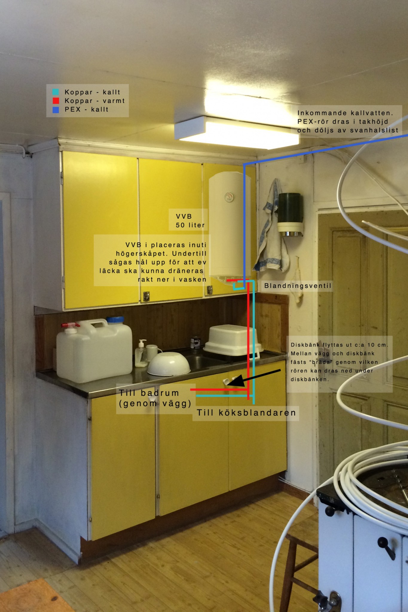

Nu har jag ställt tillräckligt många detaljfrågor i samband med badrumsbygget, och fått svar så att jag tror det är dags för en fråga om helheten.
Vill undvika att ha VVB:n i badrummet eftersom det blir både fult och trångt. Lösningen jag kom på blev då att ha den i köket, inbyggd i ett av skåpen som har gott om plats. Då kan ev läckage dräneras via vasken och dessutom "försvinner den" på ett bra sätt. Den kommer även att sitta så att PEX-dragningen blir kortast möjliga genom huset.
I samband med detta kommer köket renoveras, men först vill jag ha vattensystemet "klart" i köket. Därefter drar jag vidare in i badrummet.
Jag tror bifogad bild säger mer än en massa ord.
Synpunkter på denna idé?
kulle
Ja det där kan väl fungera bra :)
