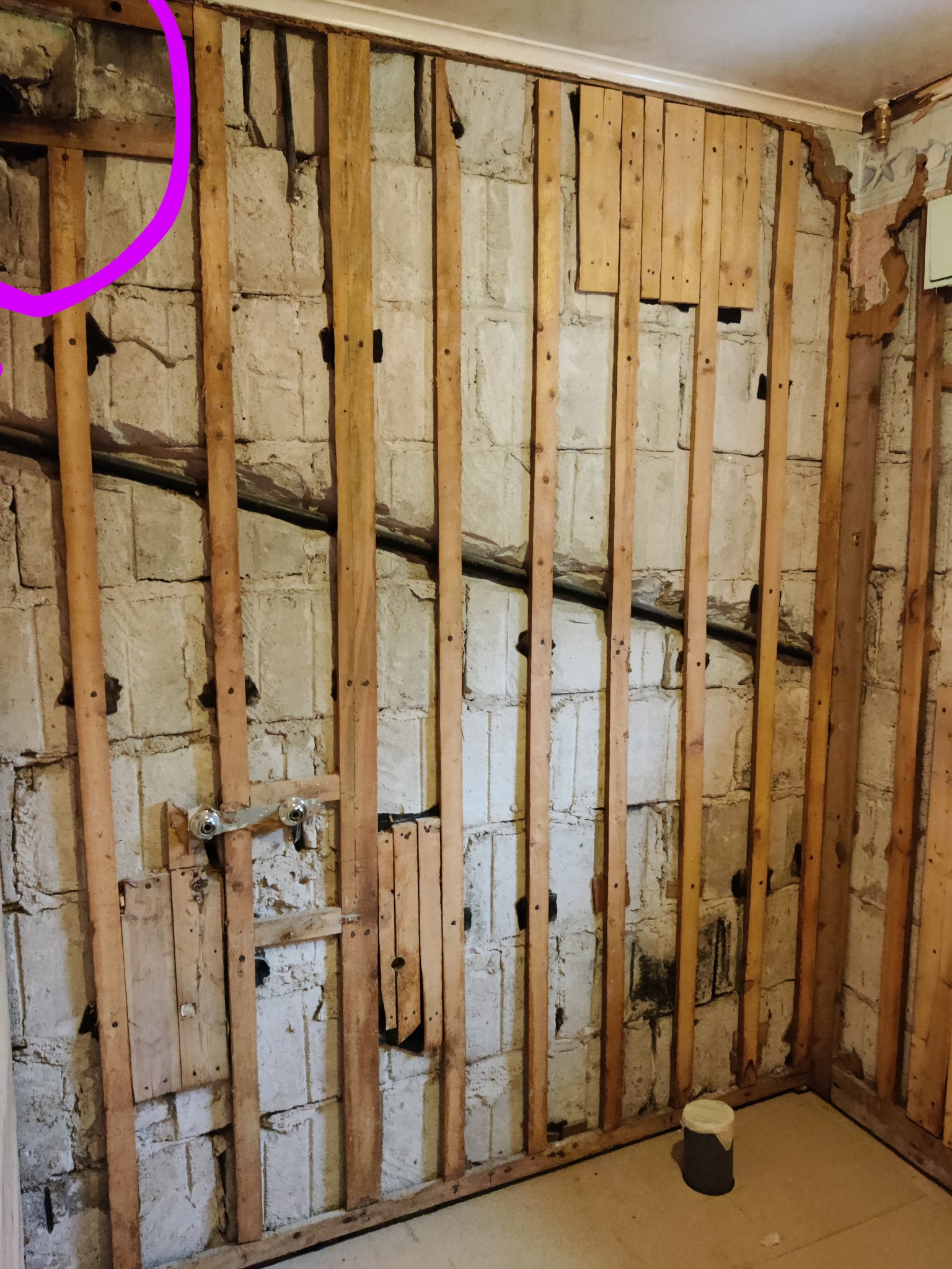

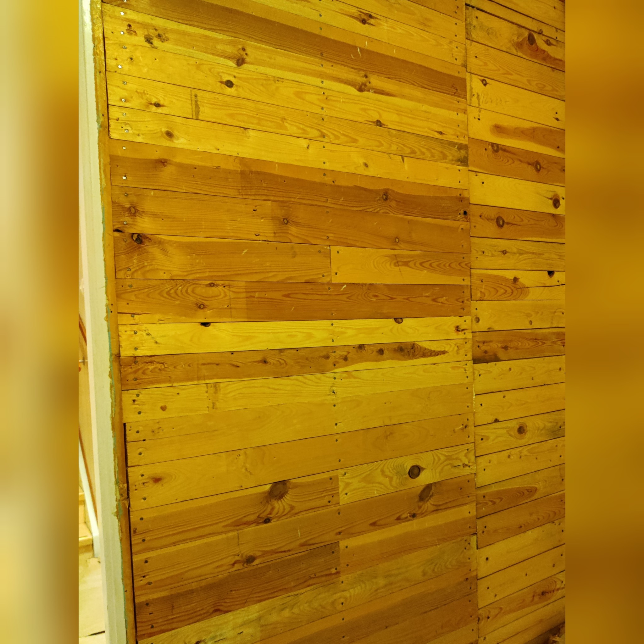

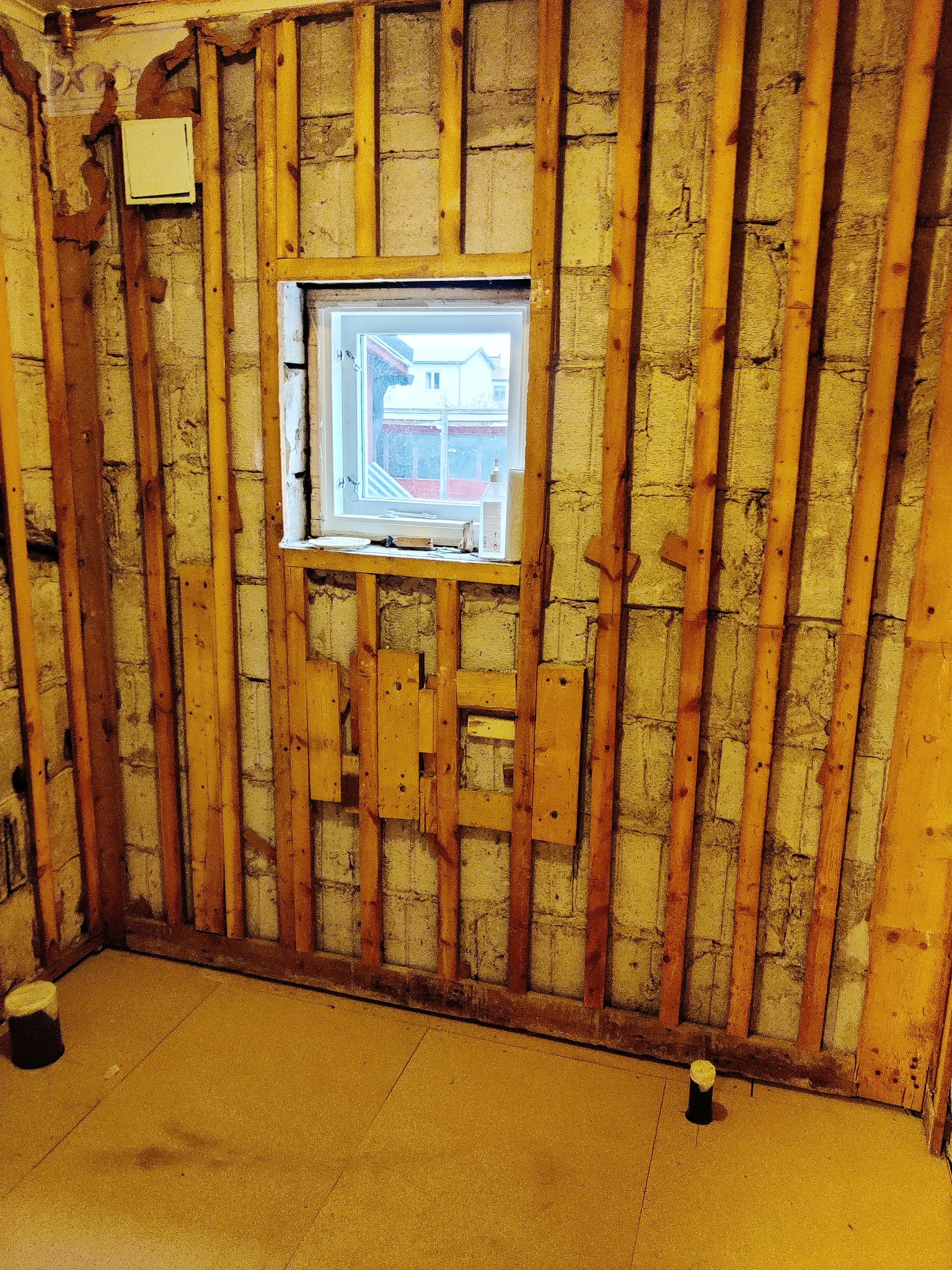

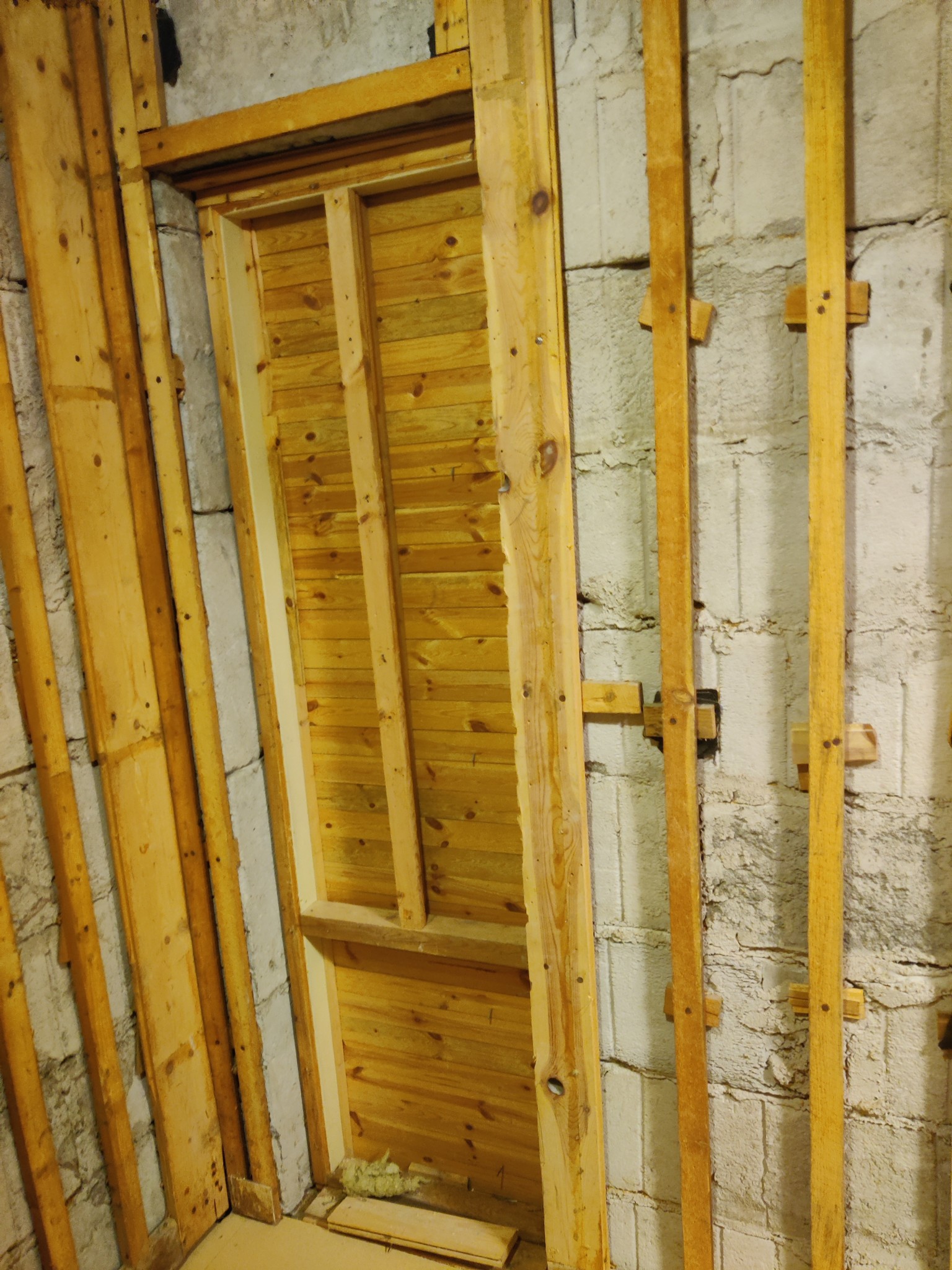

Jag undrar vilken typ av skiva man skall använda innan man har gipsskiva? Är det osb eller plywood? Vilken storek på dessa och skall man ha våtrumsskiva runt allt eller bara vid själva duschdelen? Behöver man förstärka den del av väggen närmast dörren om ni ser bilden som har många plankor ihop?

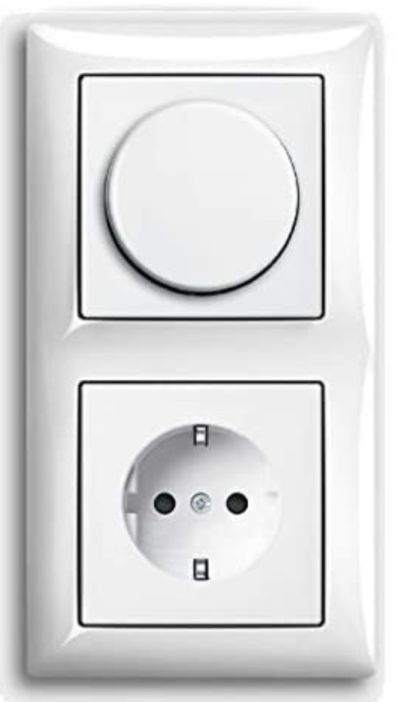

Om man vill ha eluttag i badrummet, är det några speciella regler avstånd från dusch? Funderar på en lampknapp med eluttag under knappen men det blir nära duschen isåfall.
Sista frågan hur skall man göra med ventilationen, det är två stycken i badrummet till och från luft antar jag. Har ett gammalt hus med självdrag. Räcker det med att köpa en fresh fläkt som sitter vid fönstret och sätta för den andra som går upp till skorstenen antar jag? (Bilden med lila ring)

Ja, 120 cm från duschhuvudet utan att ta hänsyn till skillnad i höjd. Om möjligt bör man inte ha duschen nära dörren eftersom kort avstånd gör det svårare att få tillräcklig skillnad i höjd mellan tröskel och golvbrunn.P P.S1 skrev:

15mm plyfa + vanlig kartonggips. Behövs inga våtrumsskivor. På väggen med brädor på näst sista bilden skulle jag ha nöjt mig med gips om den är stabil.

Det har varit en garderob/skåp här förr i tiden hur skall man fylla det tomma utrymmet? För det räcker väl inte att bara köra skivorna utpå?
