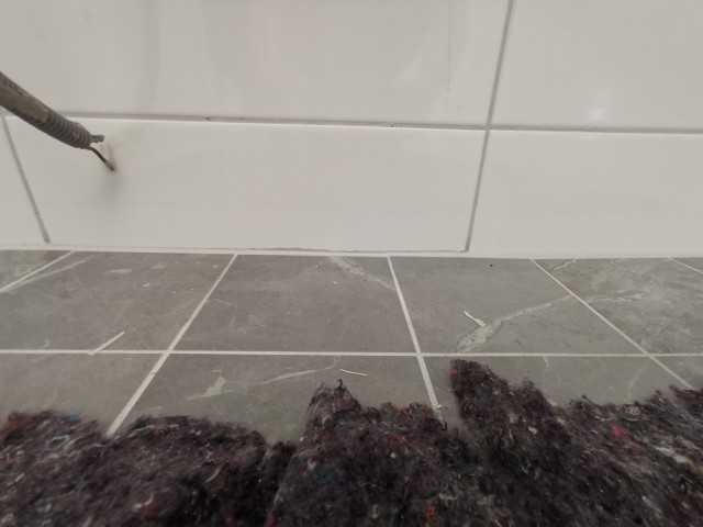

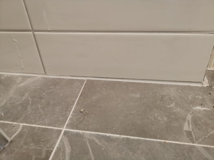

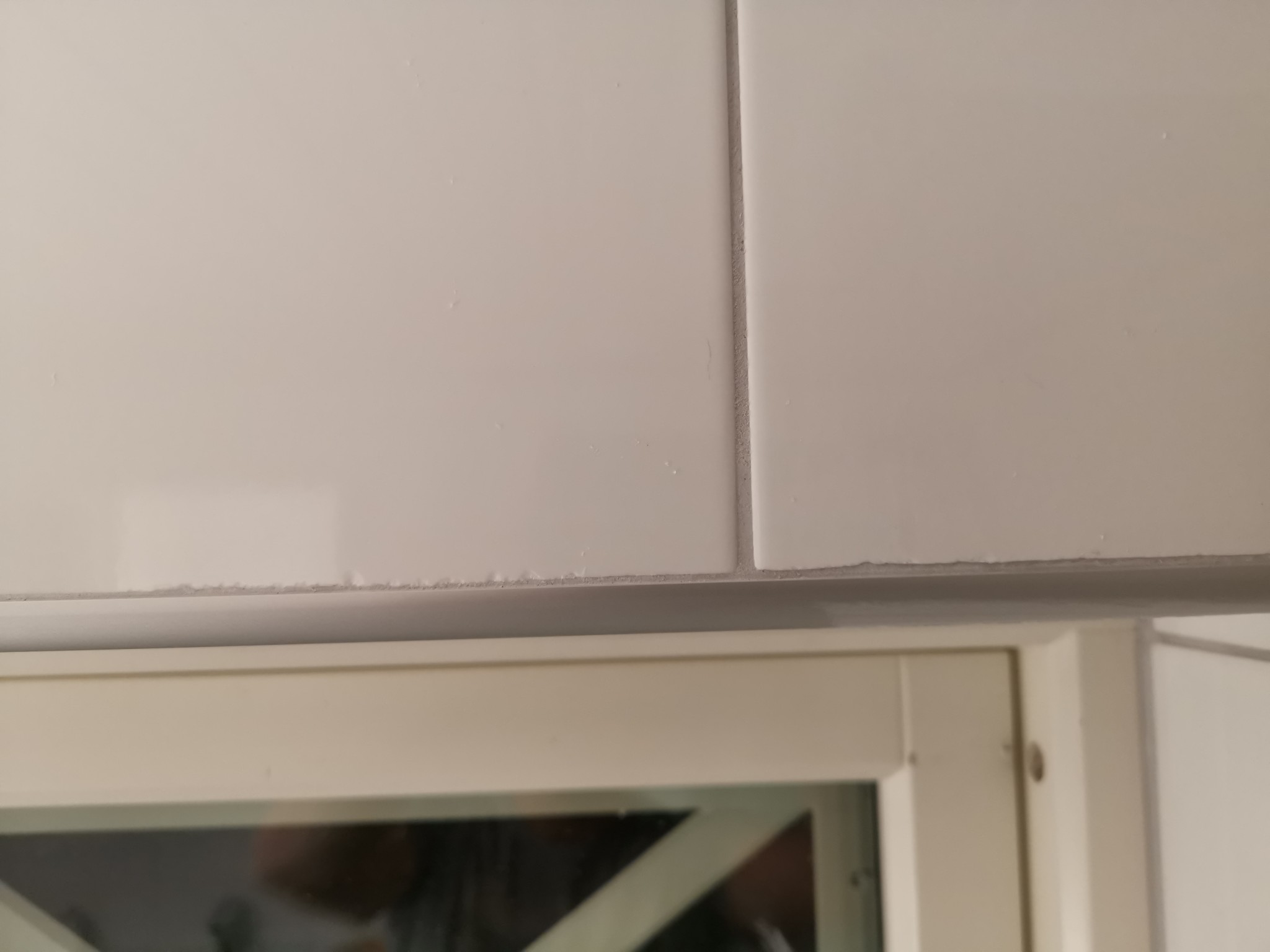

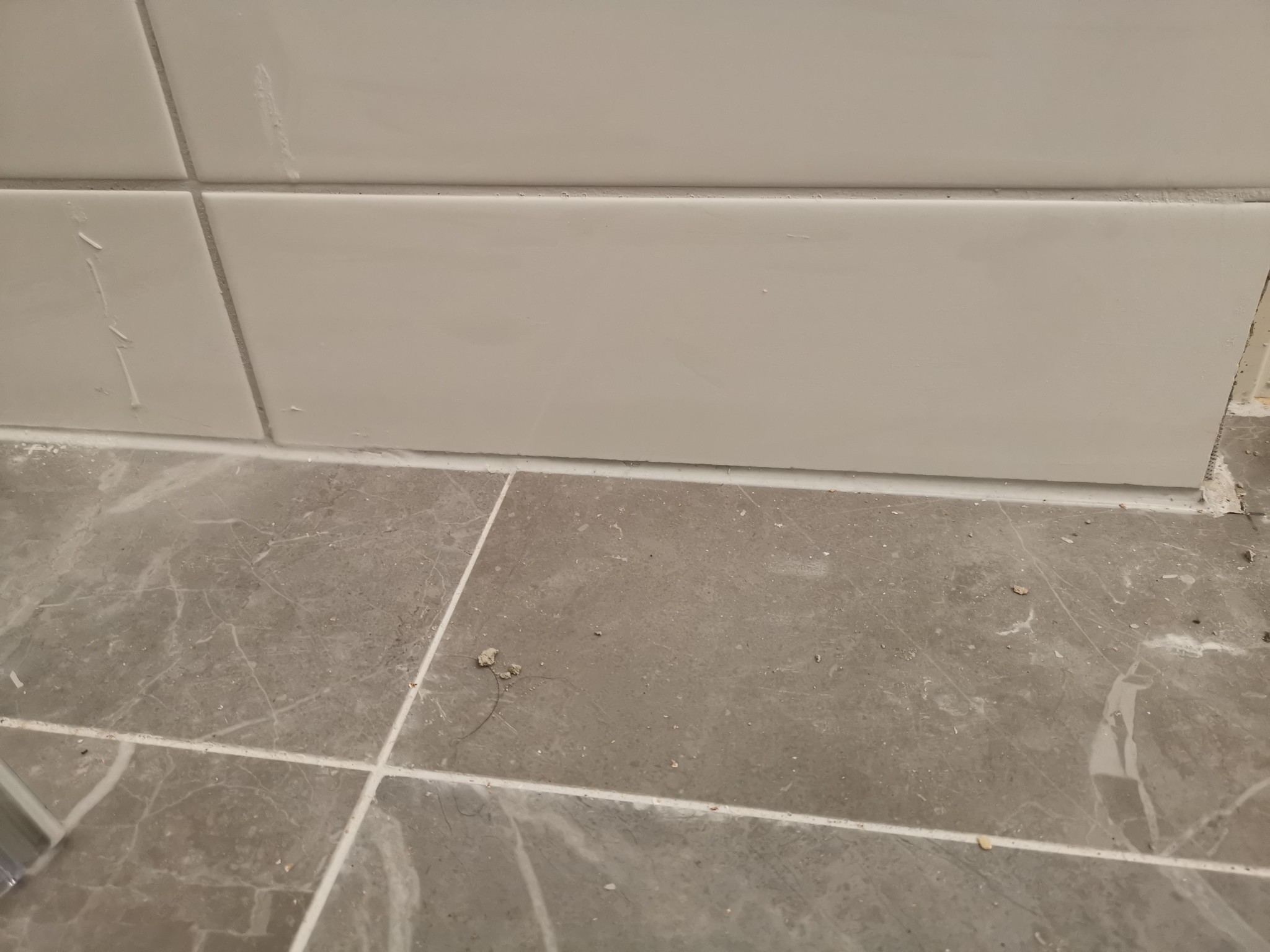

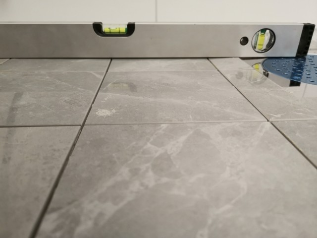

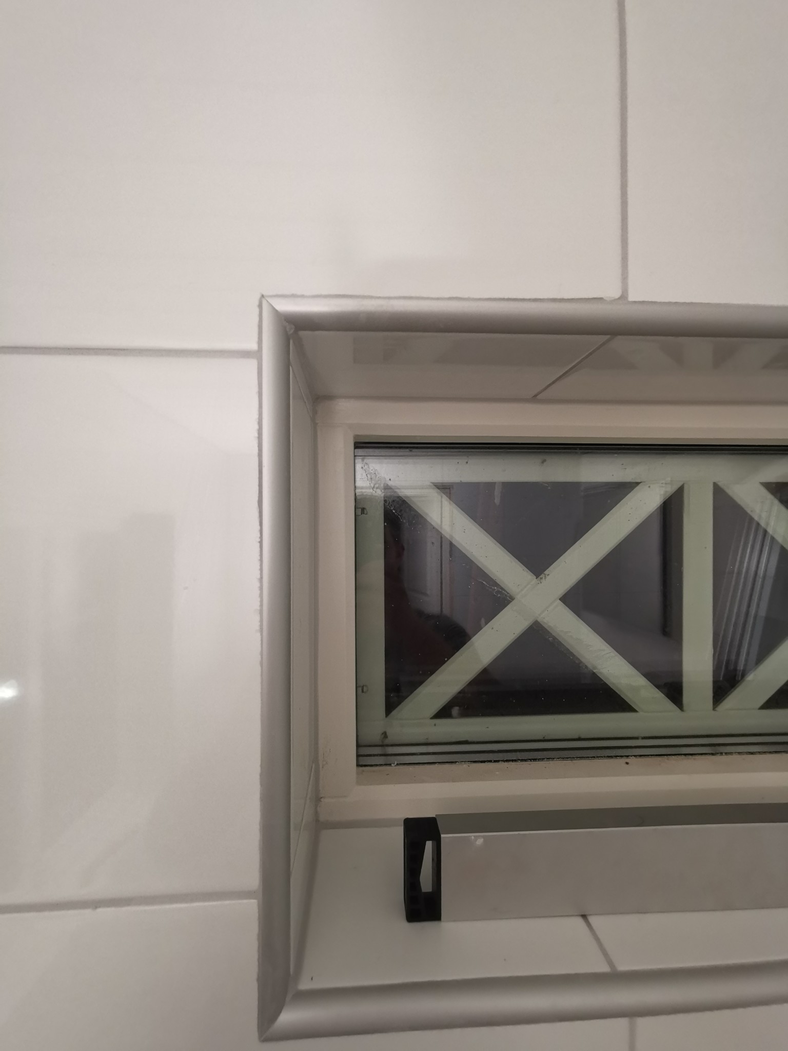

Vi har fått klart ett badrum strax innan jul. Men är inte nöjda med finishen? Hantverkarna tycker vi är petiga men tycker ändå när man betalar såpass mycket så ska vi bli nöjda och inte behöva "nöja" oss? Vi har själva satt plyfa gips, men all rör installation, våtsikt kakel klinker från behöriga firmor. Vad tycker ni, är vi för petiga runt fönster är det flisigt samt ojämnt, kakel ner mot golv går ej hela vägen ner utan glipsr även efter dom la silicon. Påpekat vid ett flertal gånger under arbetes gång att det inte ser snygtt ut. Men fått till svar att det kommer dölja sig med fog & fix när allt är klart. .Även i duschen tycker vi fallet inte är tillräckligt, sista plattorna innan golvbrunn lutar upp som synes på bild..

Plattan på översta bilden inte tillräckligt noggrant måttad = för liten.
Golvplattan närmast slukristen (brunnen) klassiskt fel = kommer bli en stillastående pöl
Plattorna runt fönstren kan bero på dålig trissa på kapen, eller dålig emalj på plattorna.
Troligtvis har dom ristat med trissan, sen försökt bryta bort kapbiten, då kan det bli sådär.
Nedre bild som den första.
Sen lägger man inte silikon mellan golv och vägg.
Ni är inte petiga i detta fall!

För att förtydliga, tror inte dom knipsat plattorna med tång runt fönstren, utan dom har ritsat först sen bryter man bort kapdelen
med tången, då går plattan av där man ritsat.
Men som sagt, på vissa plattor "fnasas" emaljen så som det ser ut på bild, och det är kvaliteten på plattorna som avgör det.
Kombon dålig emalj och dålig trissa på kapen kan vara en orsak.

Inte mycket att orda om då det inte ser okej ut förutom plattorna runt fönstret, det är tämligen omöjligt att inte kakelplattan flisar sig lite när man kör med en kapskiva på en vinkelslip, kvittar om kapskivan är ny. Har med kvaliteten på plattorna att göra, likadant med klinker som lätt flisar ur sig i kanten när man kapar med vinkelslipen och nej det blir inte bättre med en våtkap.
