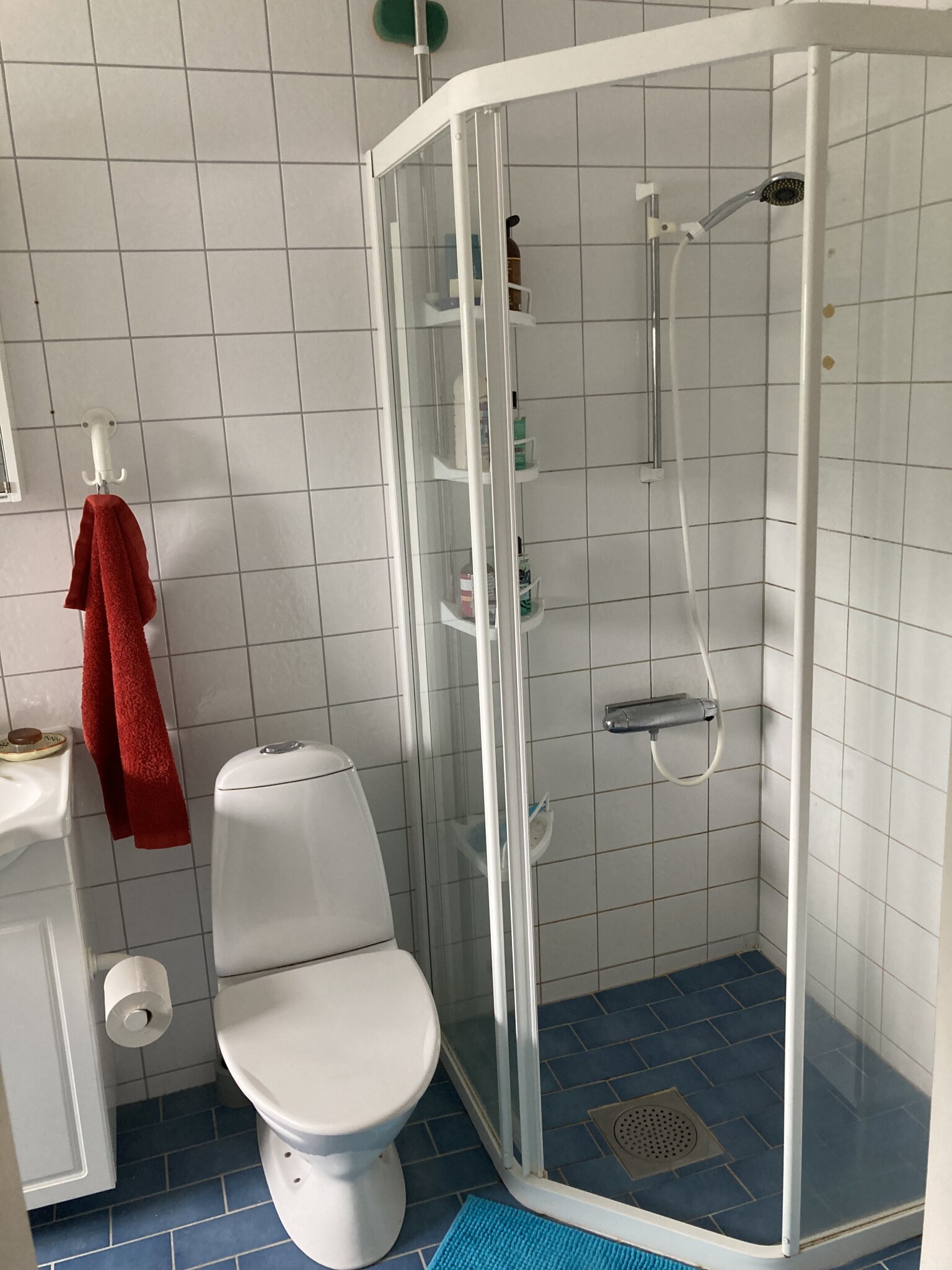

Tycker att badrummet är väl bevarat lite fog längst ner i hörnet även en kakelplatta som spruckit.
Tänkte att köpa en duschkabin för att spara badrummet.
Ser det som galet att renovera ett badrum som ser så bra ut
Tänker vi tokigt

Så länge det är tätt och känns tillräckligt fräscht finns ju ingen större anledning att byta ut det/ renovera det.

Tror du vi sparar genom att sätta in en duschkau
Nä
Att en platta har spruckit behöver inte betyda att tätskiktet som finns bakom plattan är dåligt. Det KAN vara ett tecken på begynnande fuktskada, men plattor spricker av olika skäl. Det blir inte en fuktskada pga. en sprucken platta. Men OM det är en skada på gång så kan fukten få materialet under kaklet att svälla, och en platta spricker.
Men det är inte jätteovanligt att plattor spricker av andra skäl.

Jag tycker att du tänker helt rätt.

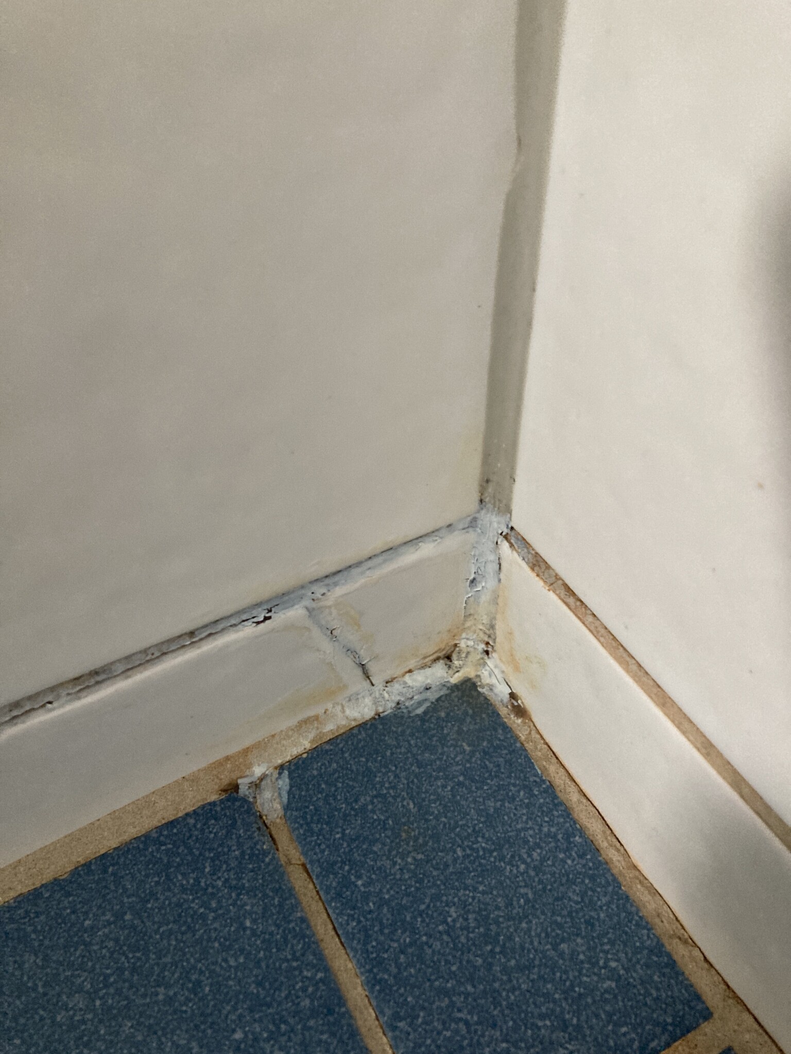

Bör man ta bort kakelplattan för att se hur det ser ut under
Kan du visa en bild på kakelplattan?
M
Om du går in på bilden och förstorar och tittar i hörnet ser du kakelplattan

  • Kakel i ett hörn med blå golvplattor och vita väggplattor. Synliga tecken på slitage och missfärgning i fogarna.
M
Bättre bild kanske
  • Hörn av ett badrum med kaklade väggar och blå golvplattor, där fogarna visar tecken på slitage och missfärgning.
Nej. Gör du det kommer garanterat tätskiktet skadas och hela rummet måste renoveras.
tergo och 1 till
Det är för dålig upplösning på bilden så det blir bara grynigt för mig.
Men en duschkabin där vattnet leds direkt ner i avloppet gör ju att det inte kommer vatten i hörnet, så nog skulle det vara säkrare än att duscha ner i den spruckna kakelplattan varje dag.
