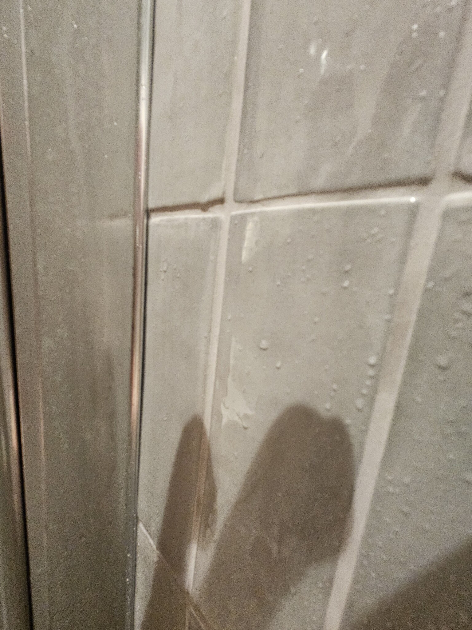

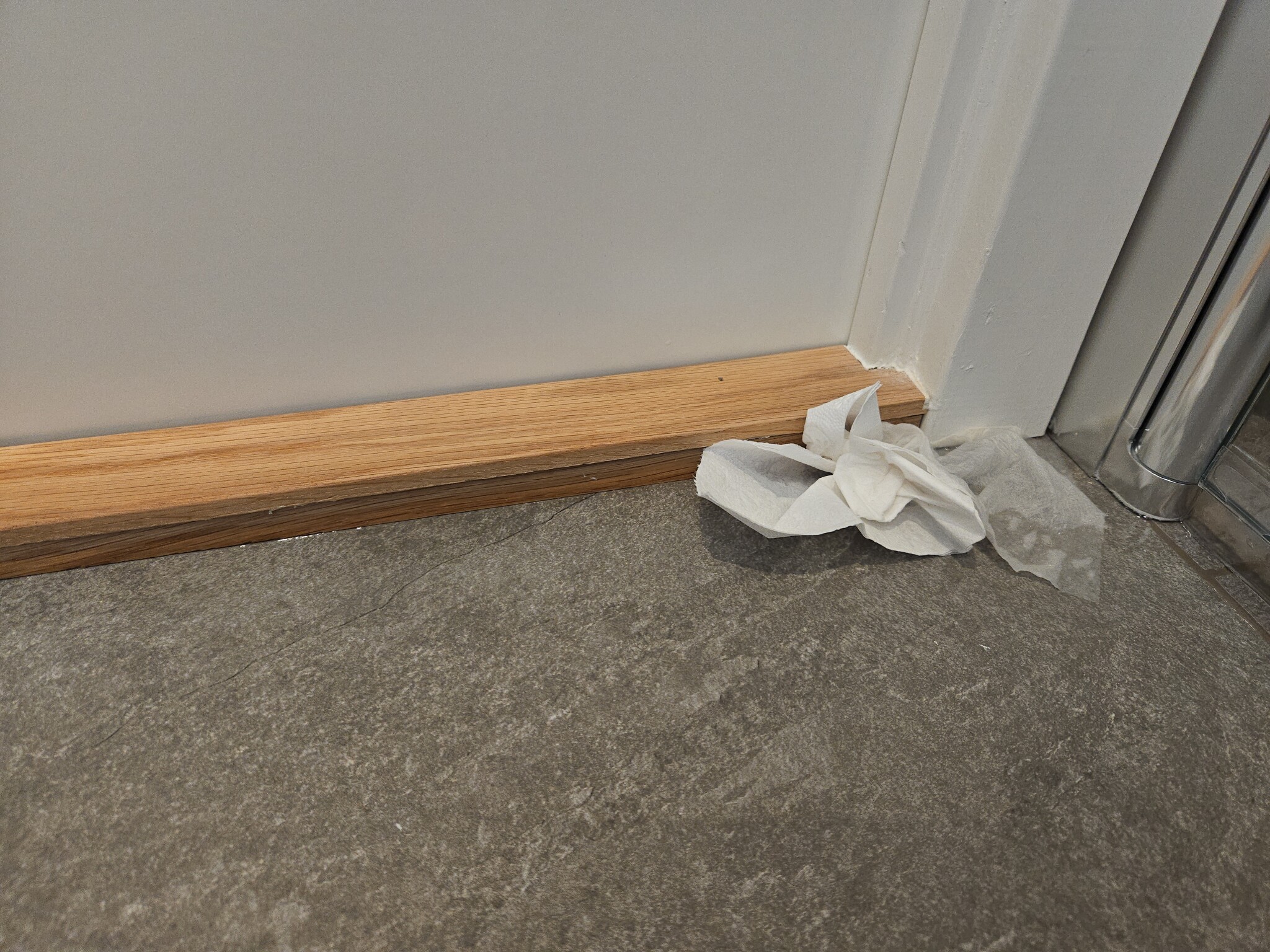

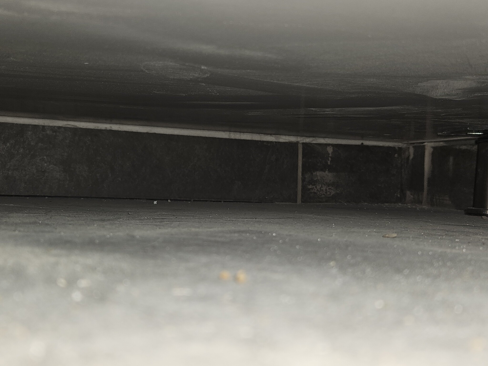

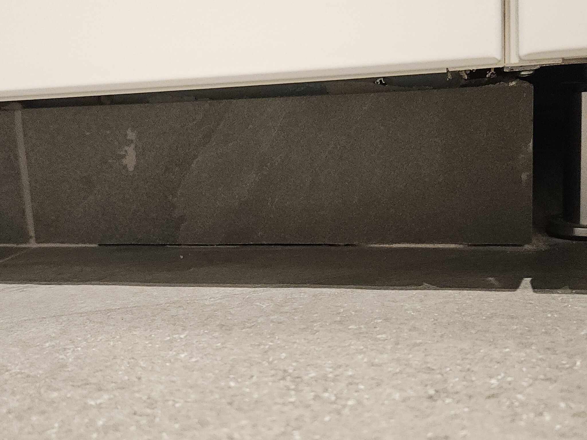

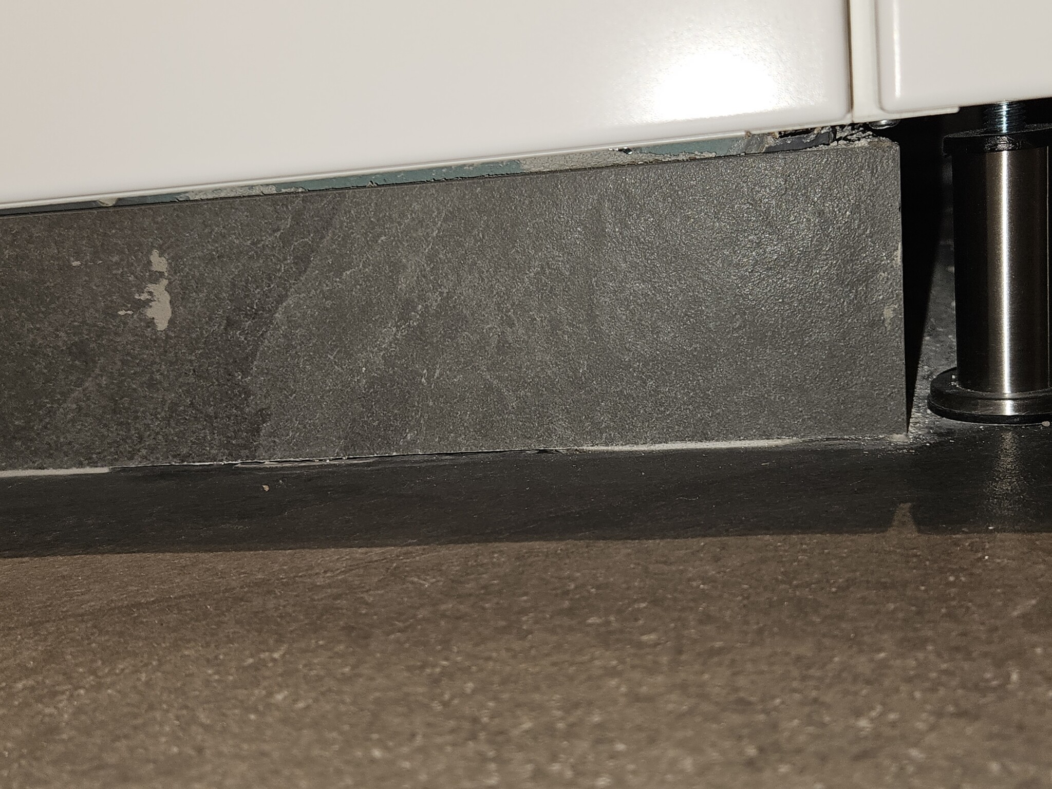

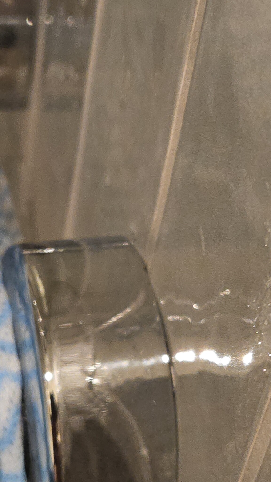

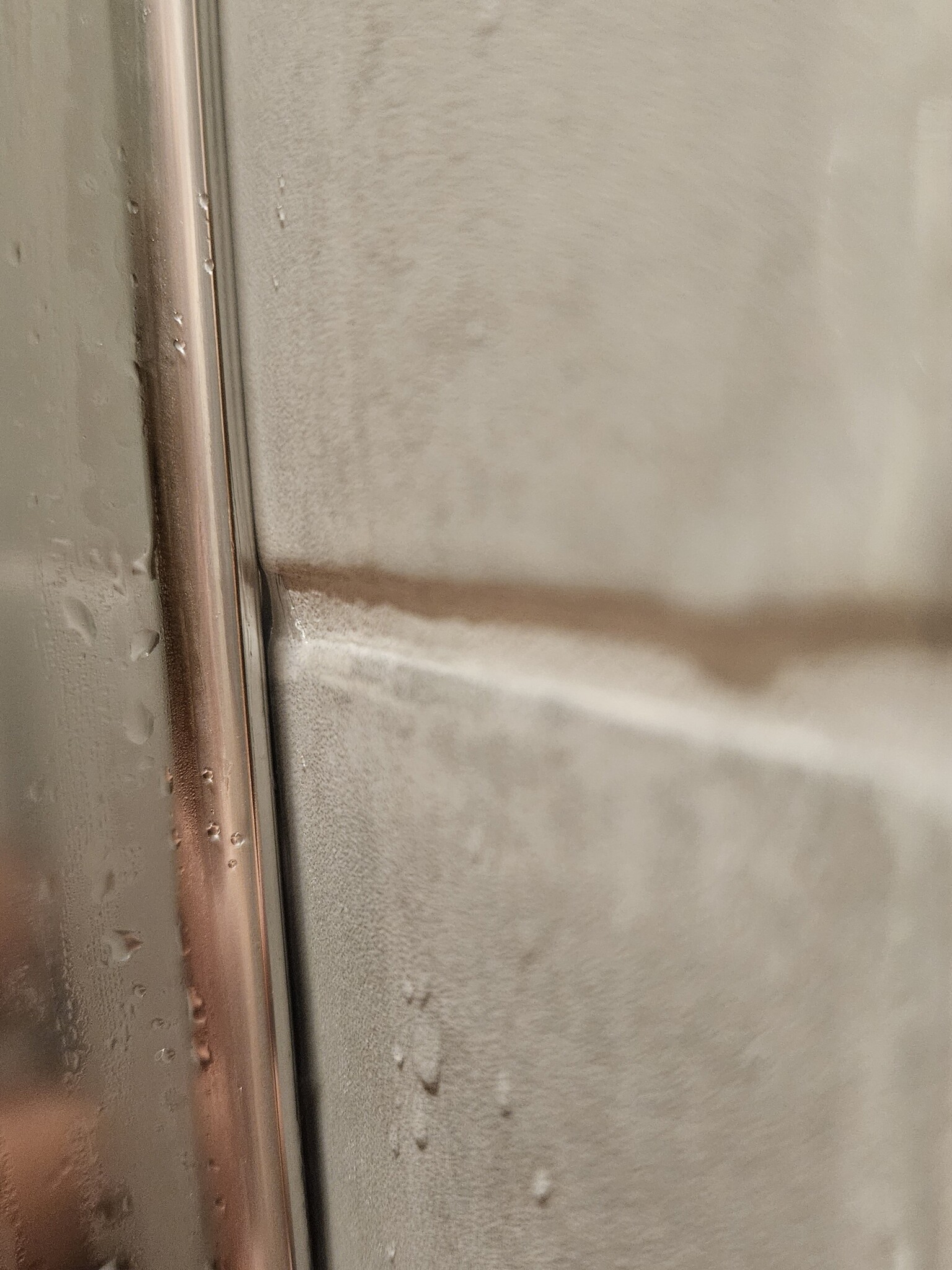

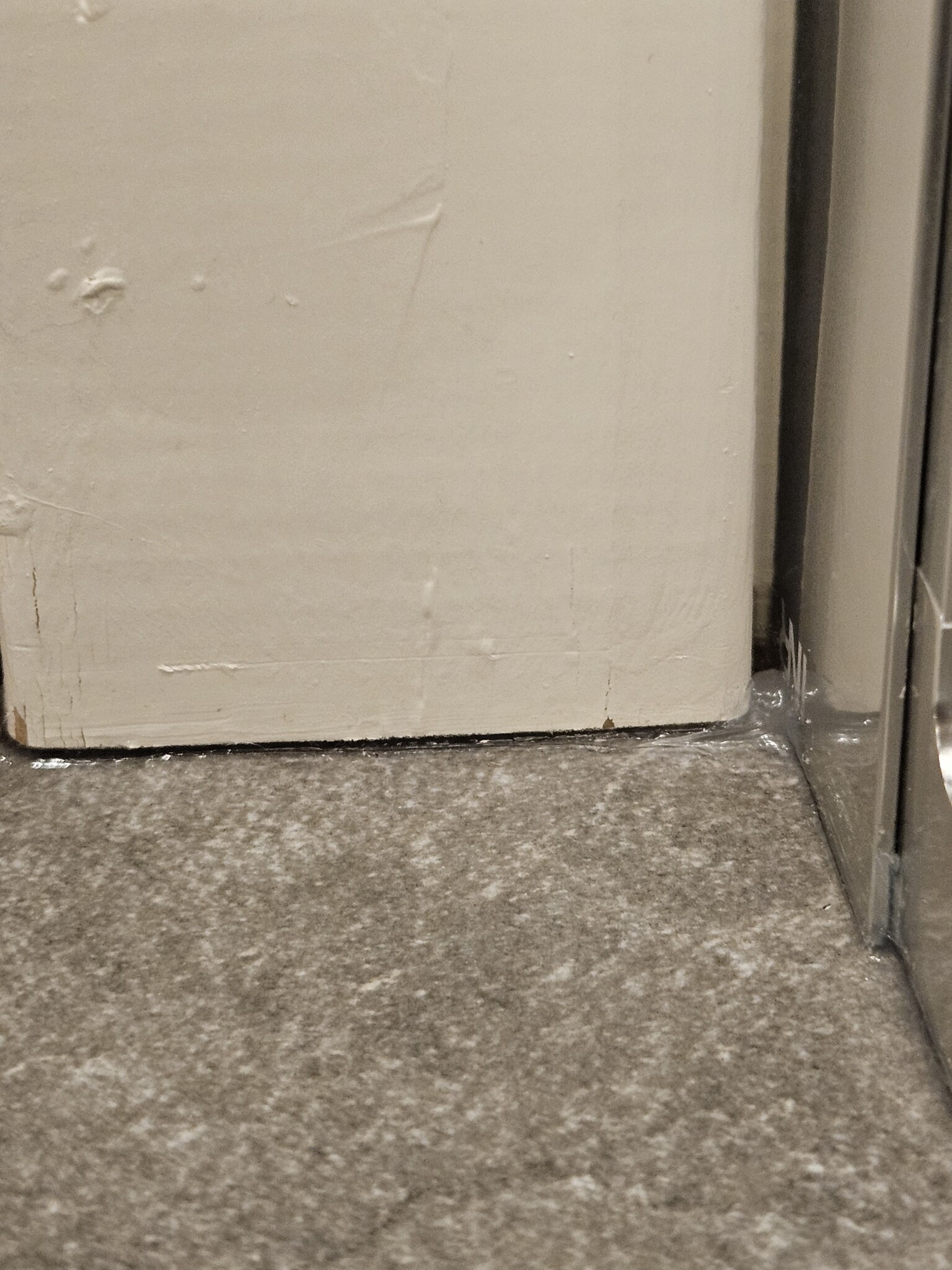

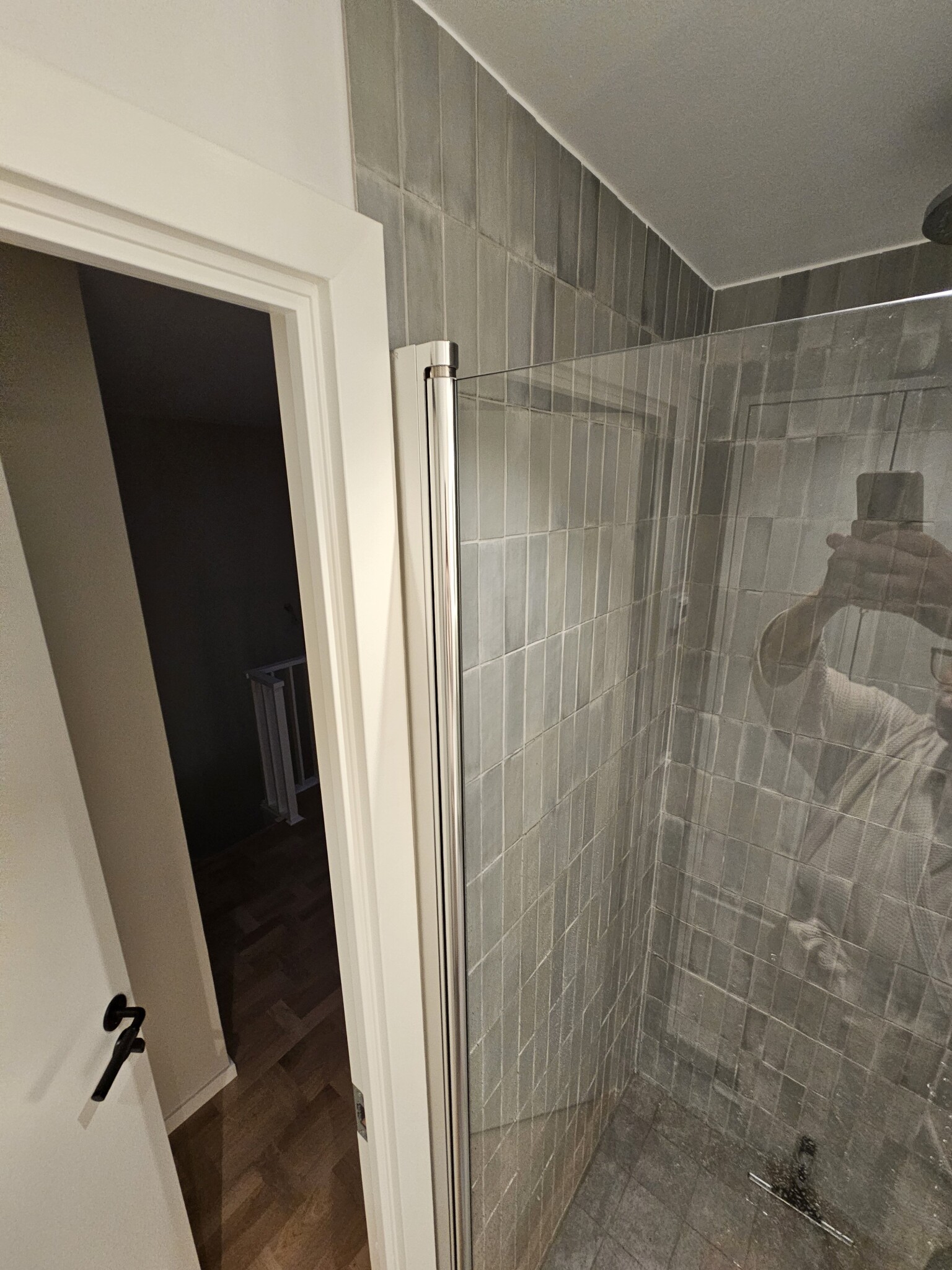

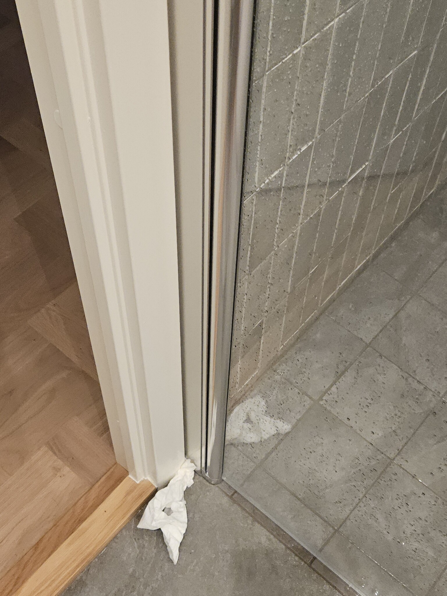

Hej vi har gjort total renovering. Börjar bli orolig för missar och jag undrar om man kanske ska ta in en oberoende besiktningsman. När vi duschar så går vattnet rakt mot tröskeln ut till hallen. Man säger att det finns uppvik men trätt då? När man inte ser bakom listen och sen tycker jag att det är konstigt vid duchväggen då det inte ser ut som det finns någon silikon. Samma vid blandaren och ser vatten som rinner ner bakom. Men dom säger att det är ingen fara. Är det så? Och hur är det med tvättstugan. Hittade att det inte ser ut som fogen är på plats. Men dom säger att det är bara för utseende och har inget med tätskikt att göra. Har någon annars tips om vart man kan vända sig och om man ska ta in en besiktningsman

Verkar vara snålt med silikon längst ner under dörrfodret och kanske på den nedre delen av insidan av duschväggen? Börja med att täta där.
Börja med att ta dit firman som gjorde jobbet å påpeka vad du anser är fel och se vad de kan göra , känns som lite silikon vid profil , men den ska räcka å limma på baksidan , men hur har de löst att få såpass bra fall så nära dörren , vad står de i erat papper ?
