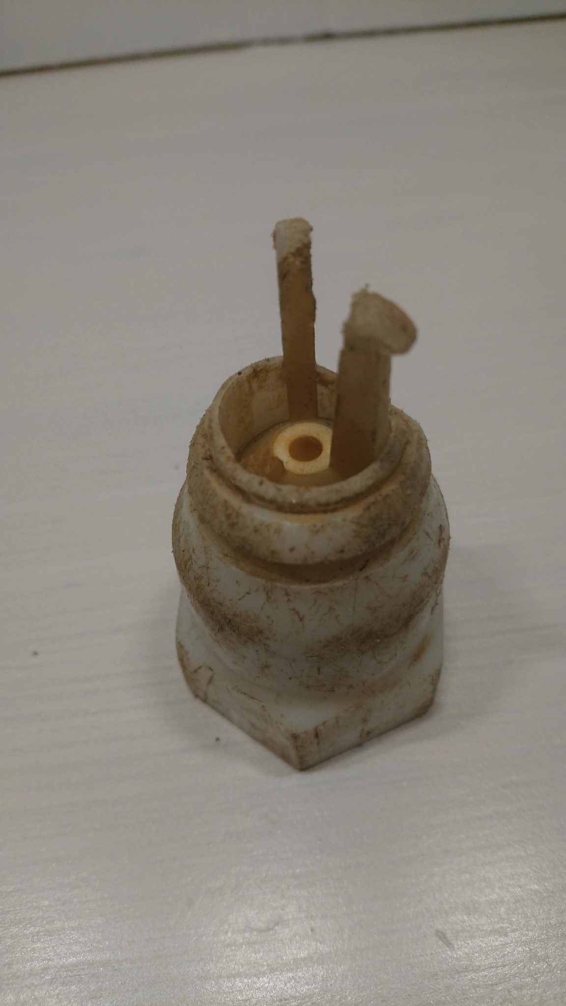

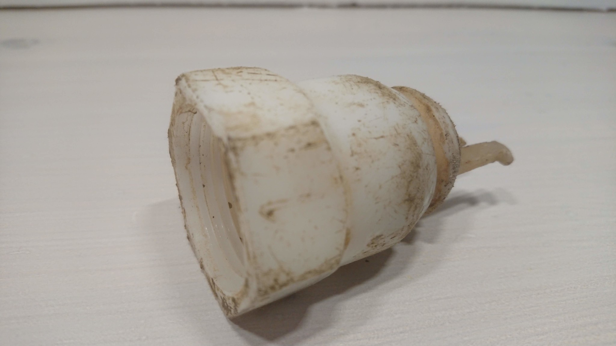

Jag försöker få ordning på vår gårdspump vi har på tomten. Den är bara för att vattna i trädgården, så det har inte varit prioriterat att få igång den.
Det som jag hittade som ser trasigt ut är ventilen längst ner på slangen som är i vattnet.
Någon som vet vad som kan vara bra att sätta där?
Nedan är bilder på det som satt där tidigare. Innerdiameter vid gängningen är 32-33mm.
Trasig vit ventil från en gårdspump med 32-33 mm gängning.
Smutsig, vit plastventil med en bruten spak och inre gängning, storlek cirka 32-33mm, placerad på ett vitt underlag.
Toppen! Där fanns det länk till silkorg också, det blir nog en perfekt kombo. Ska hitta rätt storlek bara (har en kilometer till Biltema, så det är nära och bra).
Det krävdes två försök för att hitta rätt storlek. Jag mätte innerdiameter på den gamla till ungefär 32mm, men tydligen är det inte det måttet som är angivet på ventilerna. Här finns en bra guide för mått: https://www.rinkabyror.se/sida/hjalp/storleksguide/
Jag skulle alltså ha en med måttet 1". Antar att det är innermått på rören (?).
