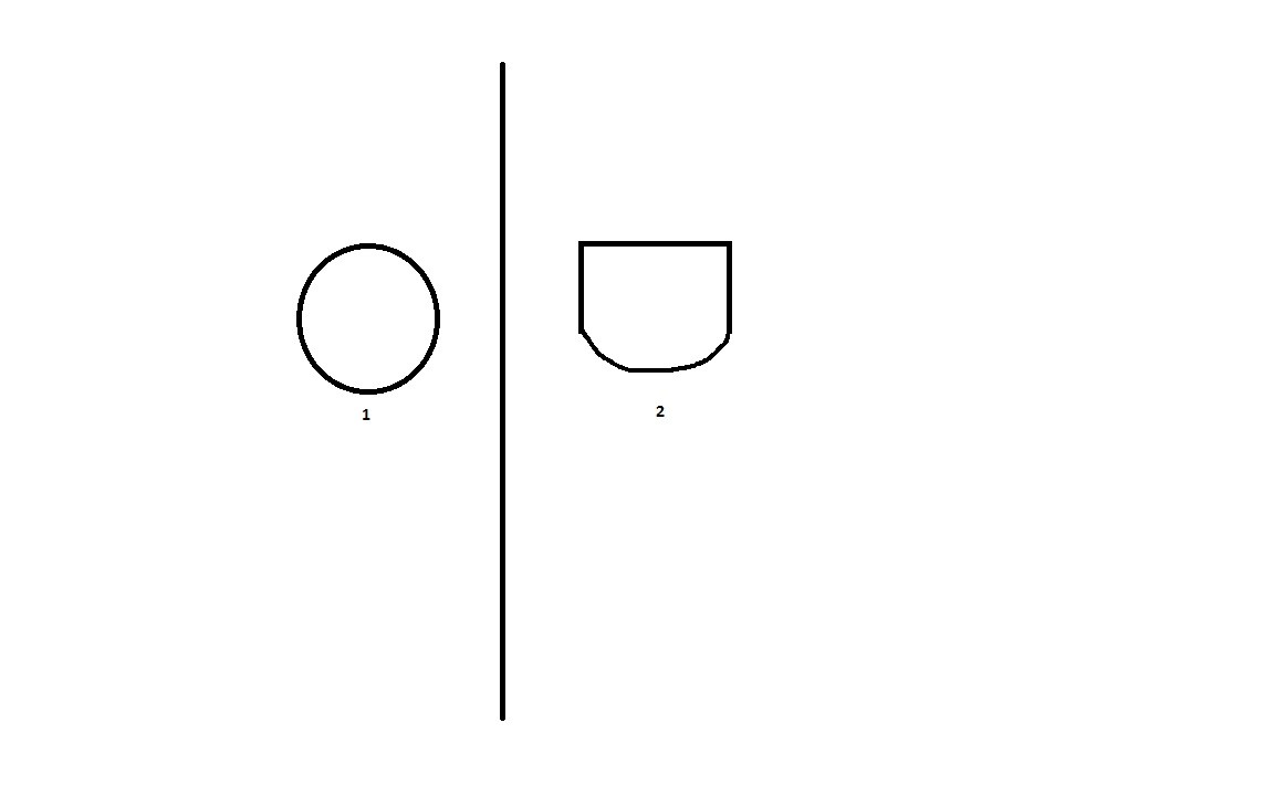

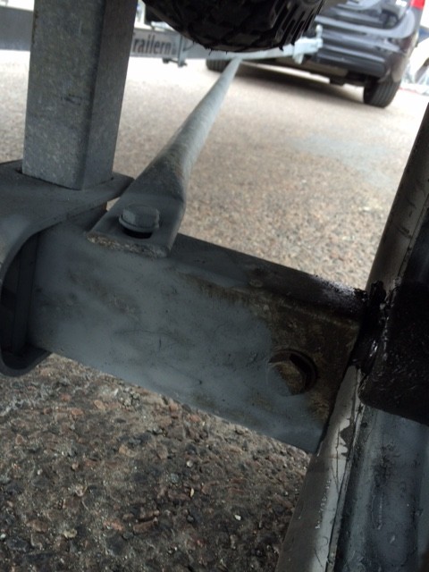

Här är en bild på min nuvarande lösning. Skruven till vänster går igenom kärrans balk ner i det gängade hålet på axeltappen. Till höger går en annan skruv rakt igenom balken och som låses med en mutter på baksidan. Axeln ligger alltså och vilar på denna skruv, den går alltså inte igenom själva axeltappen.
ok, nu var jag o köpte en ny axeltapp på jula. Den passar fint med mitt nuvarande däck. Axeln på min gamla är 30mm och på den nya är den 40mm.
Nu ska jag bara lura ut hur jag ska borra ett hål genom axeln =/

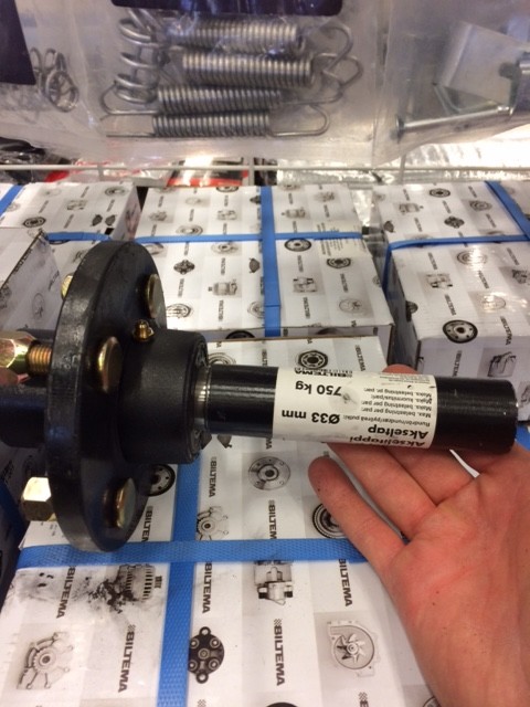

Jag bytte axeltappen mot en från biltema istället. 249kr men när jag testar att rotera i handen då snurrar den segt som fasen, alla i butiken gjorde de. Måste man fylla med fett direkt? Går de att öppna koppen på biltemas tapp?
