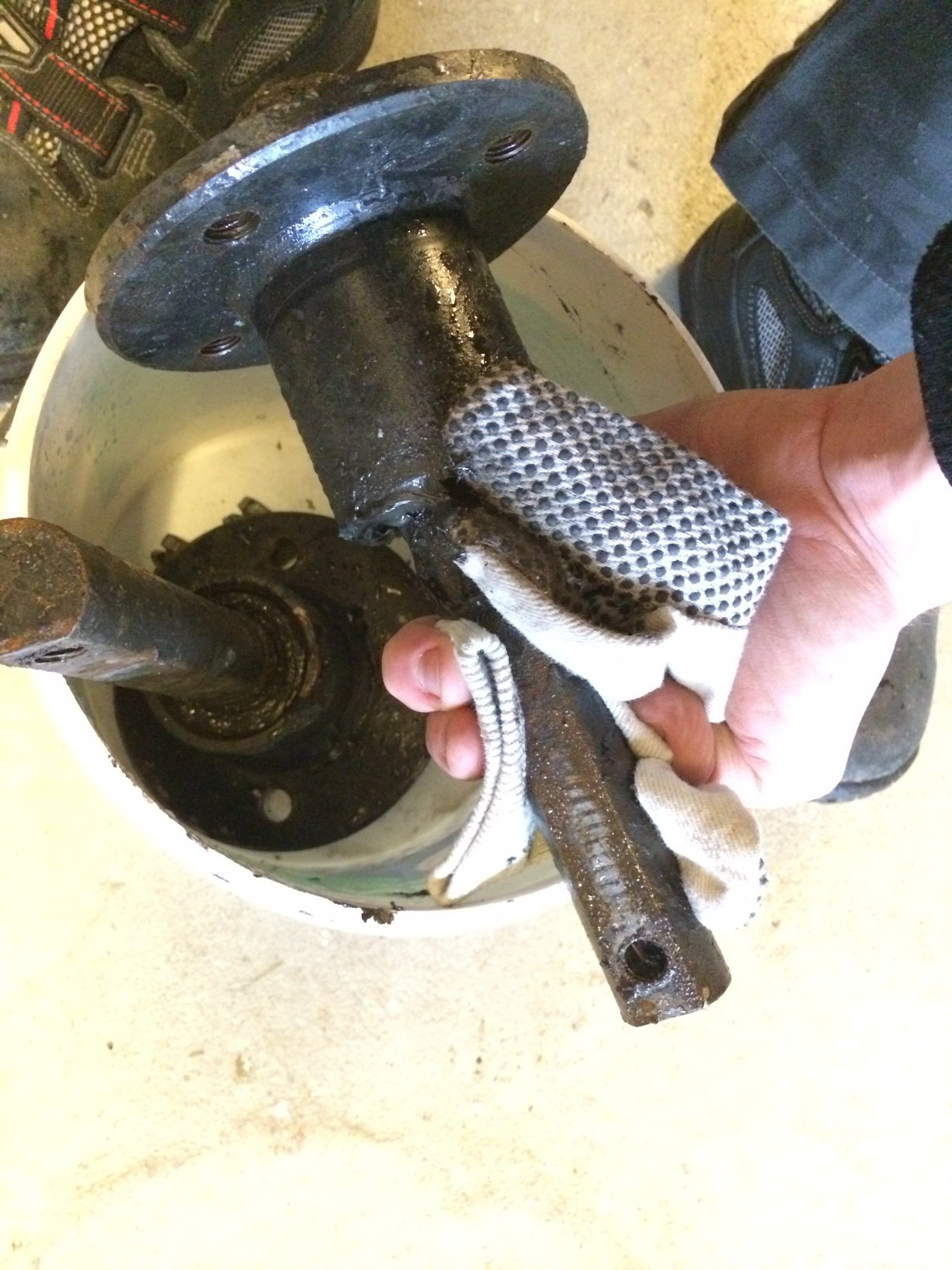

Jag tycker att ena axeltappen idag skapade ett vobblande beteende på ena hjulet på båttrailern.

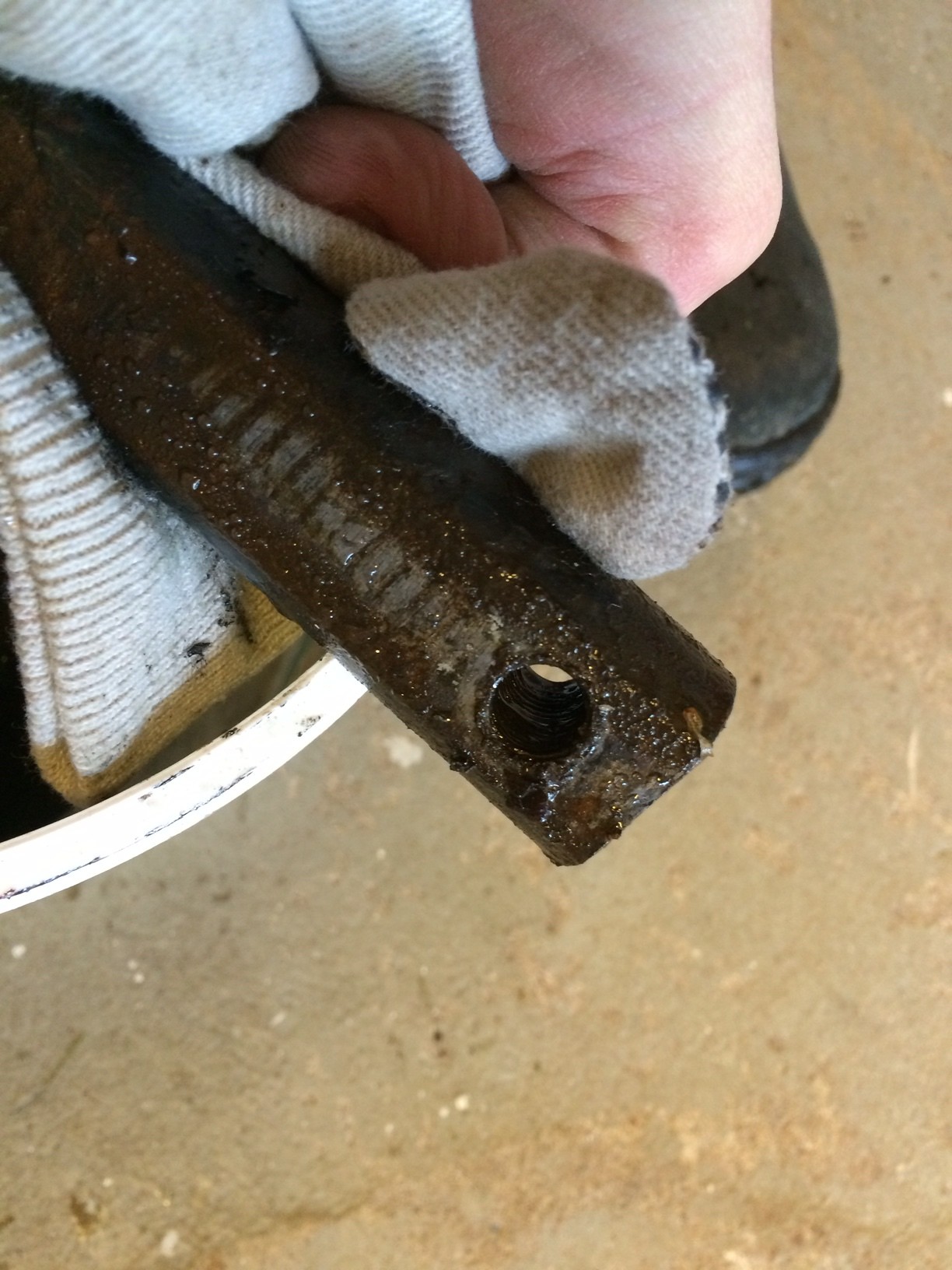

Jag har en axeltapp som verkar vara lite olika de som finns på marknaden. Alla jag hittar på tex jula och biltema har en axel som är rund utan skruvgänga. Hur har man tänkt där egentligen? Om man inte låser axeln med en tvärgående skruva kan den väl slinka ur helt och hållet??
Se bild från min axeltapp, där har man gjort ovandelen av axeln plan och borrat ett hål som är gängat. På så sätt kan inte axeln sticka iväg.
Kan jag med hjälp av vinkelslip göra tex julas/biltemas axeltapp plan på samma sätt som min nuvarande? och sen borra ett hål som jag gängar för att ersätta mitt nuvarande axeltapp?

Rent teoretiskt kan du göra så...Men det är nog enklare att lämna till en mekanisk verkstad som kan fräsa åt dig.
Du måste även kolla att axeltapparna har samma längd och samma diameter och så är det ju bra om dom har samma bultcirkel (blir så tråkigt med 2 olika fälgar om dom inte är lika).
Sedan så misstänker jag att man ska svetsa fast julas axeltapp på en ram eller dyl. och på så sätt tappar man den inte.

Vad är det för fel på axeltapparna? Slut lager? Byt lager?
Anledningen till att jag vill byta är för att jag upplevde att ena hjulet hade en tendens att vobbla när jag körde med båten på. När jag drar i hjulet utåt kan jag känna att de glappar någon millimeter.

Med största sannolikhet är antingen muttern lös eller lagren dåliga.
Om muttern är för lös räcker det med att spänna den så som Micro förklarar.
Lagren brukar vara förbrukningsvara på alla båtkärror så jag skulle gissa att de är kaputt. Inte skall man byta hela hjulaxeln för en sådan sak. Lagren är sannolikt vanliga koniska rullager som finns att köpas i alla lagerhandlar och går enkelt att byta. Typkoden för lagret brukar finnas instansad i kanten på yttre lagerbanan och har du koden så kan du köpa ett nytt likadant. De båda lagren är sannolikt olika.

Har bytt tappar på min. Felen kan i princip vara två. Det ena är att tappen är krökt. Brukar hända om man lastar trailern för tungt eller kör in i något när den är olastad (lätt hänt). Det andra tänkbara felet är att kulhållarna i kullagrena har rostat bort. Brukar hända till slut om man sjösätter trailern. Kulorna ramlar då så sakteliga ur lagren och hjulet wobblar mer och mer till det ramlar bort.
Är tappen krökt kan det funka att rikta den, men min erfarenhet är att det är svårt at få det riktigt bra. Är det lagren som är slut så är det enklast att byta dom. Pilla bort kåpan ytterst, ta bort saxpinnen, lossa muttern och ta av navet från axeln. Pressa ur lagren och pressa i nya. Kolla så det inte sitter segesäkringar inne i navet först bara... (bra i så fall, för då behöver du ingen press för att få i/ur lagren)
Så här gjorde jag när jag bytte tappar på min Laxå efter en alltför hårt trädpåkörning:
Jag köpte den grövsta axeltapp jag kunde hitta med rätt bultcirkel. Har för mig att den var ca 40x40 fyrkant och markant stabilare än Laxå original. Sedan fräste jag ner den på två sidor så den går in i fyrkantröret som axeltapparna sitter fast i. Därefter borrade och gängade jag hålet i bak. Sedan provmonterade jag tapparna och markerade var skruven som sitter under orginaltapparna långt ut mot hjulet kom. I mina kraftigare tappar behövde det borras hål även för denna skruven. Slutligen borrade jag in smörjnipplar i naven och fyllde dom med marinfett.
