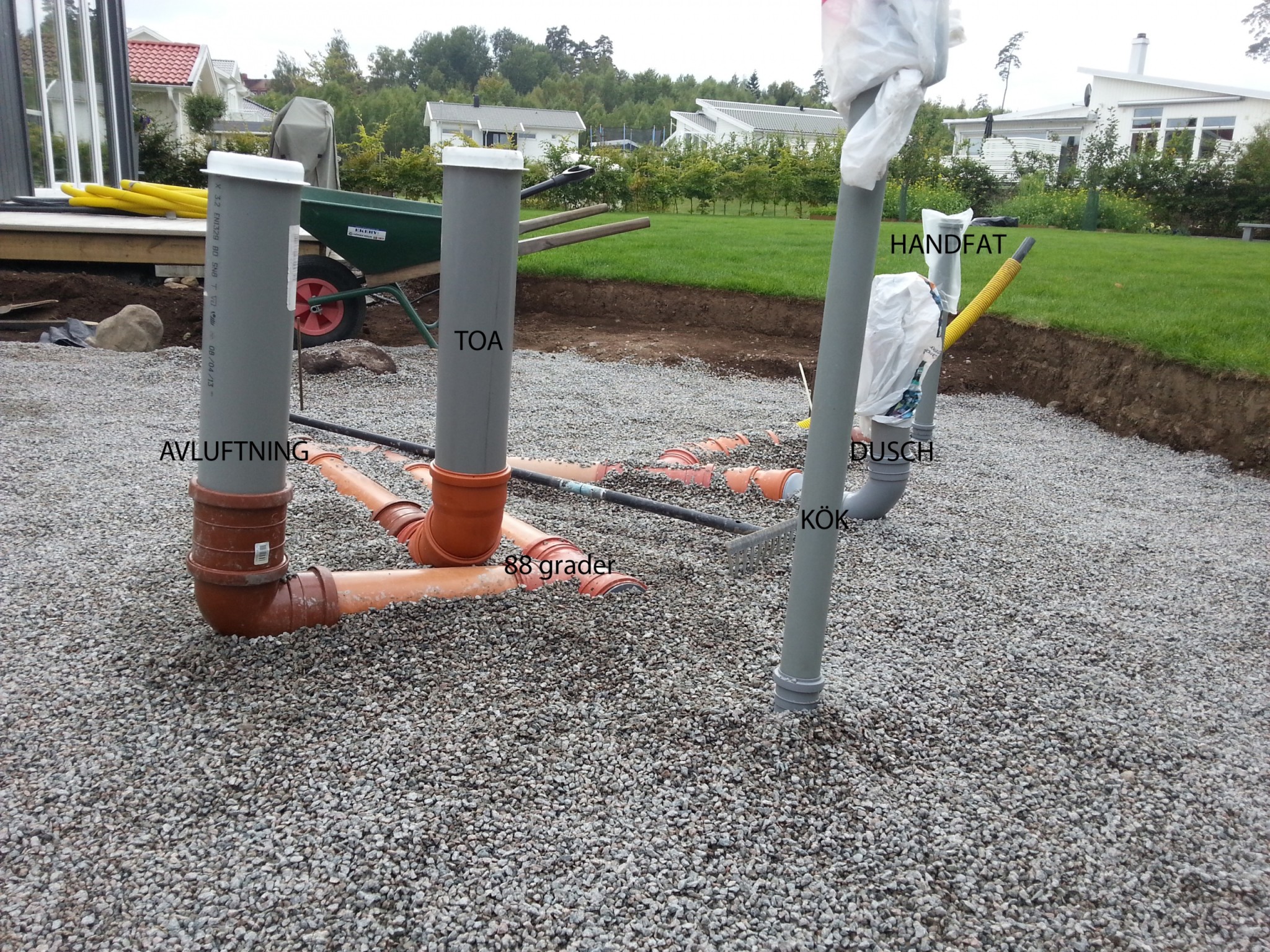

Vi håller på att bygga en gäststuga. Idag har jag lagt ut avloppsrör och är stort sett färdigt. Kvar är avluftning, men behövs det? Vi har avluftning i huvudbyggnaden och jag misstänker att vårt entreprenör har förlängt avloppstammen från huset (när frugan spola så hörs det i röret) till platsen där gäststugan ska byggas. Om det redan finns avluftning i huset, behöver jag en ny avluftning i gäststuga?

Tabell 8.0.13 sida 18 i det här dokumentet beskriver när man behöver avluftning:
http://www.uponor.se/~/media/Files/...nisk Handbok INF/80PPinomhusavloppssystem.pdf
Jag tolkar det som att om röret är mer än 10m långt innan det når fram dit avluftningen är påkopplad, så behöver du ha luftning även i gässtugan.
