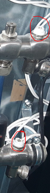

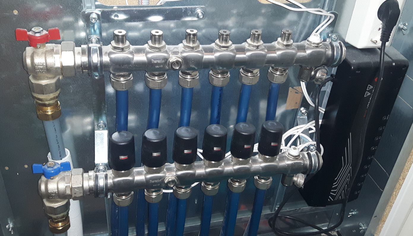

Jag skulle behöva avlufta vårt golvvärmesystem. Jag har läst ett par trådar om detta i olika forum men jag är fortfarande lite osäker på genomförandet då det finns lite olika metoder. Det finns ett par saker som behöver förtydligas. Ni som är expertis på detta, kan ni vänligen dubbelkolla om jag har tänkt rätt?

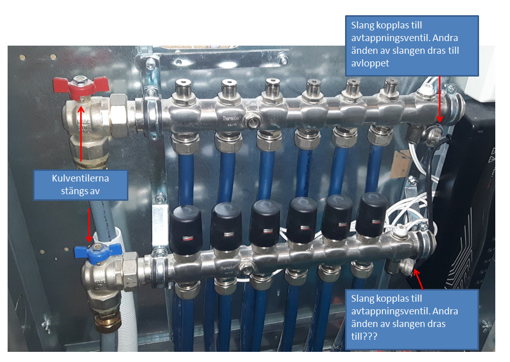

Om jag har förstått det rätt går returen i den nedre fördelaren (den med blå returventil), På retur-fördelaren sitter, i detta system, 6st ställdon.

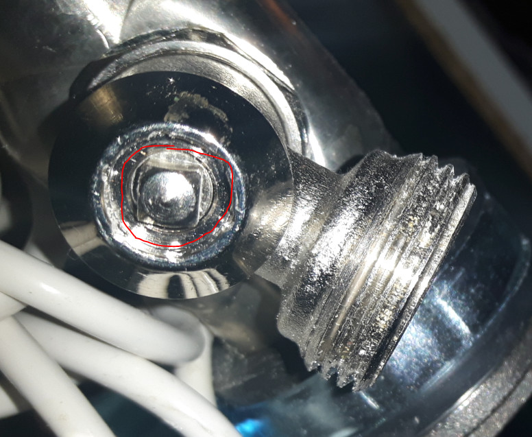

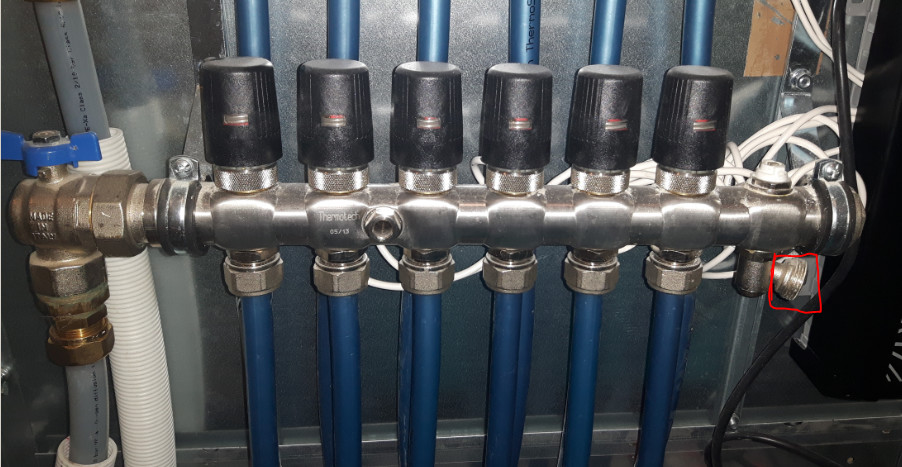

I inringad nedan kopplar man in en vanlig trädgårdsslang för urtappningen, eller sk "spolning".
Till vänster om trädgårdsslangen sitter urtappningsventilen (bilden är tagen underifrån). Denna skruvar man på för att tappa ur vattnet i systemet.

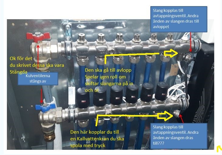

1: Koppla på trädgårdsslangen. På fördelaren avtappningsventilen den du ringat på foto 2
samt en slang på den andra till avloppet , kommer mycket vatten öppna lagom på spolningen
2: Stäng returventilen (den blåa ratten). Både röd och blå ratt
3: Stäng samtliga returslingor (Hur? Det sitter ställdon och inga rattar. Behöver man ta av ställdonen först ställ ned all värme (om dom öppnar normalt vid reglering är pinnen under nere stängd slinga ) så tar du bort en i taget och när luften är borta sätts den tillbaka , samma med nästa slinga
för att kunna stänga slingorna? Eller kan man skruva på ställdonen och stryper returslingorna?)
4: Öppna en slinga och öppna urtappningsventilen. Tappa vattnet tills dess att ingen luft kommer ut. Stäng urtappningsventilen och slingan. Rätt
5: Upprepa steg 4 för samtliga slingor. Rätt
6: Öppna returventilen. Röd och Blå
7: Öppna alla slingor. Sköter sig självt ner du återställer dina teperaturer
7: Avlufta den sista luften i systemet genom avluftningenventilerna, se bild nedan. Finns nog ingen luft kvar i fördelarna

Så, jag behöver alltså koppla på 2 slangar till fördelaren, en till den övre avtappningsventilen och en till den undre avtappningsventilen. Den övre slangen går till avloppet. Vart ska den andra änden på den undre slangen anslutas till, se bilden nedan?.
För att stänga av slingorna ställer jag alltså ned värmen. Sedan lossar jag en ställdon och spolar. Jag behöver alltså inte skruva nåt på ställdonen för att stänga av slingorna? Ventilerna i slingorna sluts automatiskt när jag ställer ned värmen, och öppnas när man lossar ställdonen. Har jag fattat det rätt?
Behöver jag stänga av cirkulationspumpen?
Vart kommer vattnet in till fördelaren när den röda kulventilen är stängs under avluftningen?

Stäng röd och blå ventil dom kommer från värmekällan samt cirkpumpen
Den ena slangen kopplas till en kallvattenkran och den röda fördelaren den andra går till ett avlopp och kopplas till den andra fördelaren , går att koppla tvärsom gör inget
När du ställer ner värmen stänger alla ventiler , tar du bort ett ställdon så blir den slingan öppen
öppna KV-kranen lite lätt ( kanske lite till ) och observera hur vattnet spolar slingan , finns det luft så åker det ut , när ingen luft kommer stänger du KV och sätter på ett don , sen fortsätter du med dom andra slangarna på samma sätt , garanterat blir igen luft kvar
Stäng av KV , stäng alla ventiler ,öppna röd och blå ventil starta cirkpumpen
