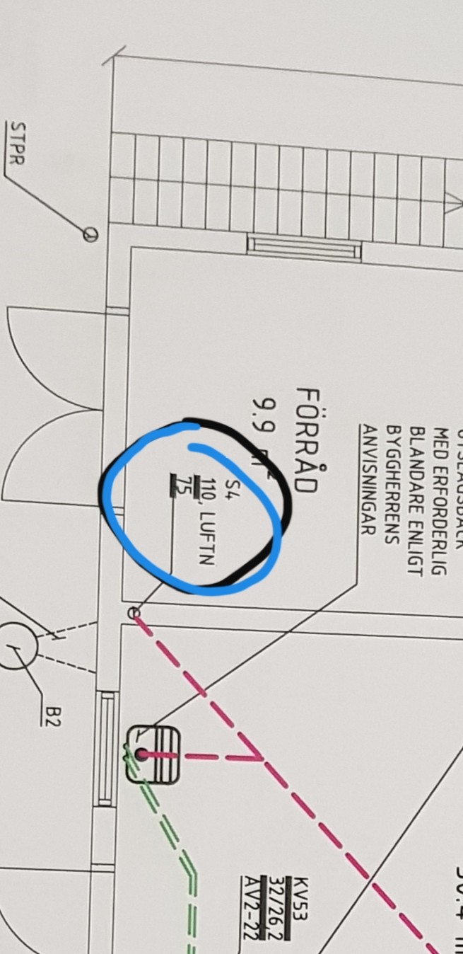

Jag håller på att färdigställa ett garage och jag har ett stort brunt rör som jag inte vet vad jag ska göra med. Jag antar att det är avloppsventilation men ska de vara 110mm verkligen? Och ska den ut i friska luften? Kan jag göra det smalare så den blir lättare att dra?
  • Byggplan med markerat 110 mm stort avloppsventilationsrör i ett garageprojekt.
Har du enskilt eller kommunalt/gemensamt avlopp? Finns det någon luftning på en annan stam?
Om det redan finns tillfredställande luftning så borde det räcka med en vakuumventil i garaget.
