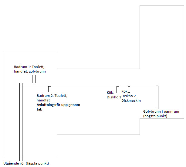

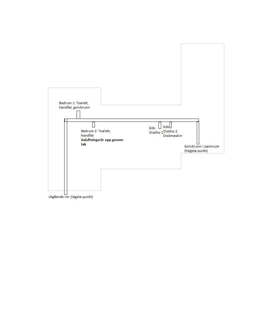

Jag håller på och skissar på ett eventuellt framtida taklyft. Har dock inte så bra koll på avlopp och avluftning och tar gärna emot synpunkter på hur det kan påverka skiss av planlösning.
Idag ser det ut ungefär enligt nedan. Notera att det inte är skalenligt men nu behöver jag bara en principskiss. Dimensionering kan hanteras senare.
Tanken är att badrum 2 kommer tas bort för att få in en trappa. Då kommer även avluftningen där att försvinna. På våning 2 vill vi ha ett badrum men har inte bestämt var ännu. Avloppsstammen är dragen åtkomligt i krypgrund. Nedan några konkreta frågor:
1. Kan avlopp till övervåningen dras i ett vertikalt rör från i princip vilken position som helst på bottenvåningens avloppsledning?
2. Om jag tar bort badrum 2 och nuvarande avluftning, var bör ny avluftning då sitta? Ska den vara vid badrum två eller bör den vara vid pannrummet som är högsta punkten på nedervåningens avloppsstam?
3. Finns det ur avloppssynpunkt någon optimal placering för badrum på våning 2?
Min gissning är att det är lämpligt att ha badrum på våning 2 rakt över badrum på våning 1. Dock är inkommande vatten vid pannrummet så det skulle istället innebära långa vattenledningar. Kanske inte spelar någon roll?
