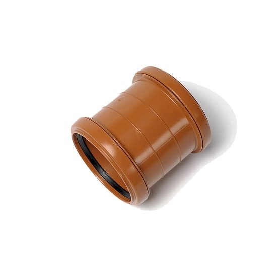

Vet bara att det är gjuten platta i garaget och att det är en grusbädd under.Vet inte vilket företag som gjort det. Att dra helt nytt avlopp är svårt. Bakom garaget är det ett stup på 4 m lika så på sidan av det. Fallet är ca 2m på 33m rör. Har börjat gräva upp gräsmattan. Har nog insett att hela anläggningen måste byggas om på något sett. Men det har vi onte ekonomi till än.
Är trekammarbrunnen från 50-60-talet? Isåfall kanske det är avrinningen från den som orsakar de stora problemen med avloppet. Prova att ta dit en firma som tömmer trekammarbrunnen.
Knappt 6 cm fall per meter avlopp är ju jättebra, jag tror minimifallet för avlopp är 0,5 cm per meter. Det innebär också att du borde kunna gräva upp och justera rören vid "knicksen" utan några problem.
Om du har tur så kanske du kan gräva utanför garaget,kapa avloppet, sticka in en pinne och kleta dit silikon och sedan skjuta ihop rören utan att gräva särskilt mycket under huset.
Betong eller plaströr?
Den är nyligen både spolad och tömd.
Bra att fallet verka bra.
Gräver för fullt med spade..........., kollar på hyra minigrävare
Bra Ide med att dra ut röret under garaget, o på så sätt flytta glipan utanför garaget o lättare att sätta på en muff. (Tror jag att det heter)
