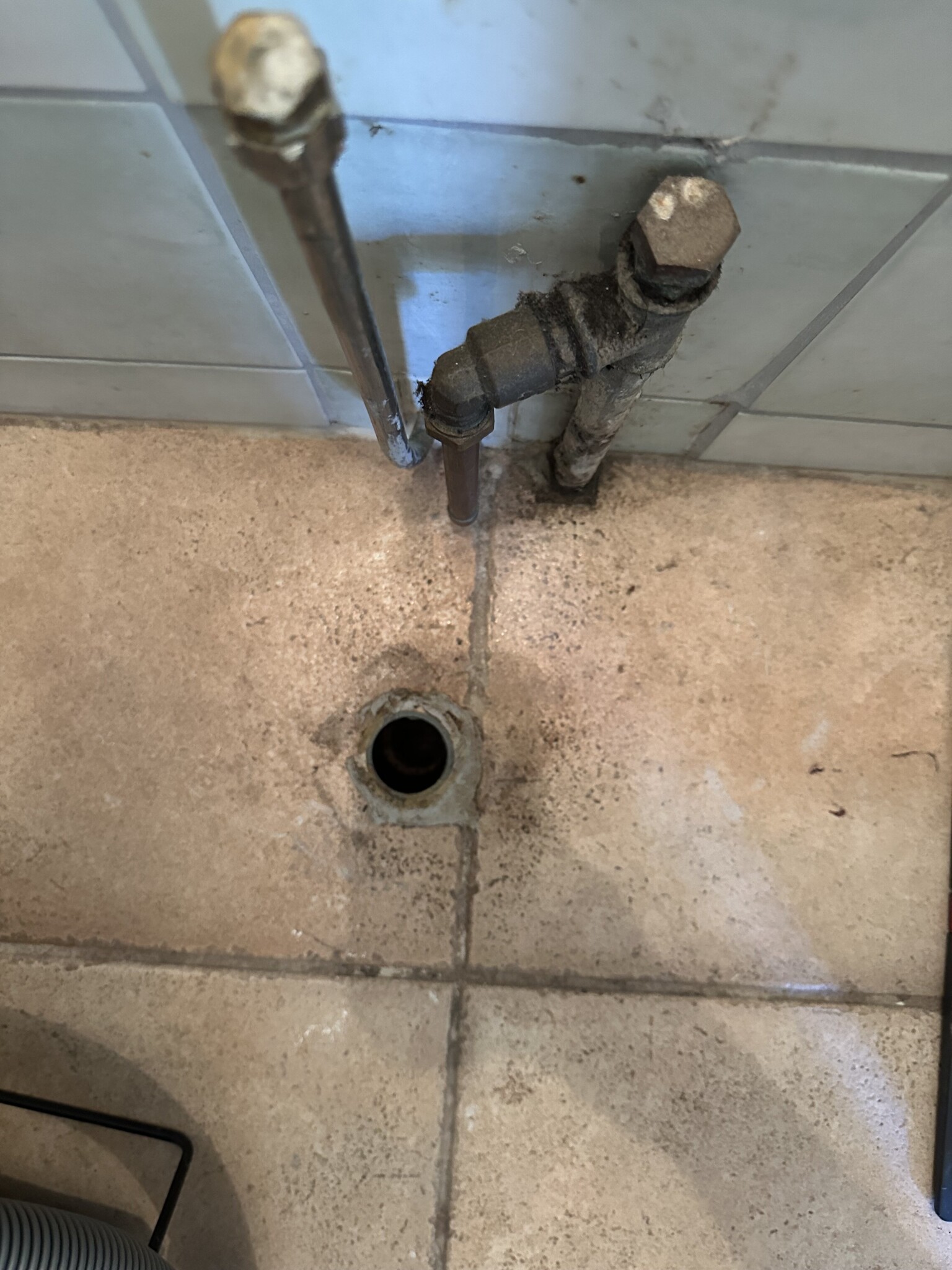

De fg ägarna gjorde om en liten toa till liten tvättstuga. Avloppsbrunnen som jag förodar varit till tvättfatet luktar avlopp ibland.
Hur täpper jag till hålet enklast så det inte ska lukta?
  • Avloppsbrunn i kaklat golv med intilliggande rör i en liten tvättstuga.
Som sagt, en för ändamålet lämplig propp. Sen är det en rörände, inte en brunn, om man ska vara petig.
M
Köp en gummipropp som passar:
[länk]
Har täppt till det men luktar fortfarande nör man drar igång en tvätt. Är det avloppsslangen från maskinen som ska rengöras eller
