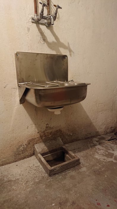

Jag har, efter vissa motgångar, monterat upp en sådan här vask i källaren. Det sitter en slags golvbrunn därunder, eller rättare sagt en spygatt som leder till en golvbrunn
Jag begriper inte mycket av rörmokeri och alla kopplingar och delar som finns att köpa.
Jag har alltså inget behov av något vattenlås här, jag vill bara ha ett rakt rör som leder vattnet till hålet i golvet så att det inte stänker på benen när man spolar vatten.
Vad behöver jag för delar till detta? Anslutningen på vasken är R40.

https://www.hornbach.se/shop/FALUPL...t-75800-2910171/5225767/artikel-detaljer.html
https://www.hornbach.se/shop/FALUPLAST-Avloppsror-32x1000-mm-2912954/5111267/artikel-detaljer.html
Dessa skulle passa!
Sen finns ju vinklar och så ifall du vill dra den längs väggen
https://www.hornbach.se/shop/FALUPLAST-Vinkel-32-mm-x-90-2910342/5110212/artikel-detaljer.html
https://www.hornbach.se/shop/FALUPLAST-Vinkel-32-mm-x-90-2316113/5109847/artikel-detaljer.html
https://www.hornbach.se/shop/FALUPLAST-Rorklamma-18180-vit-32-3811034/5111445/artikel-detaljer.html
Eller denna, men det blir lite sladdrigt.
https://www.hornbach.se/shop/FALUPL...m-x-G40-8073209/5110340/artikel-detaljer.html

Den mynnar i en golvbrunn strax intill, en riktig golvbrunn med vattenlås. Det syns en spricka i golvet, där är ett rör ingjutet som går till brunnen. Golvbrunnen skymtar längst till höger i bild.J jonaserik skrev:
W Wheelabrator skrev:
Jag gjorde det enkelt för mig och besökte den lokala rörfirman som plockade ihop något liknande. Nu håller sig både golv och byxben torra
