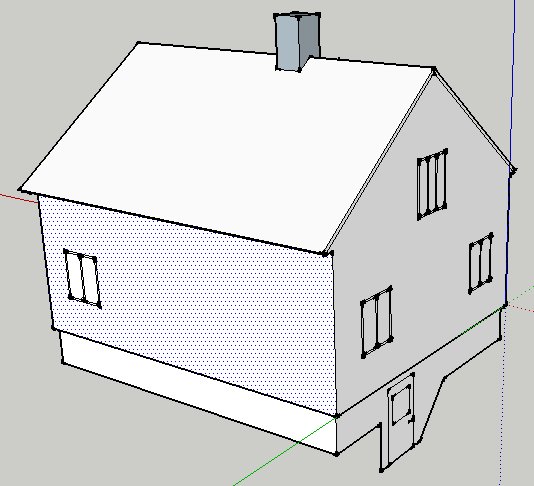

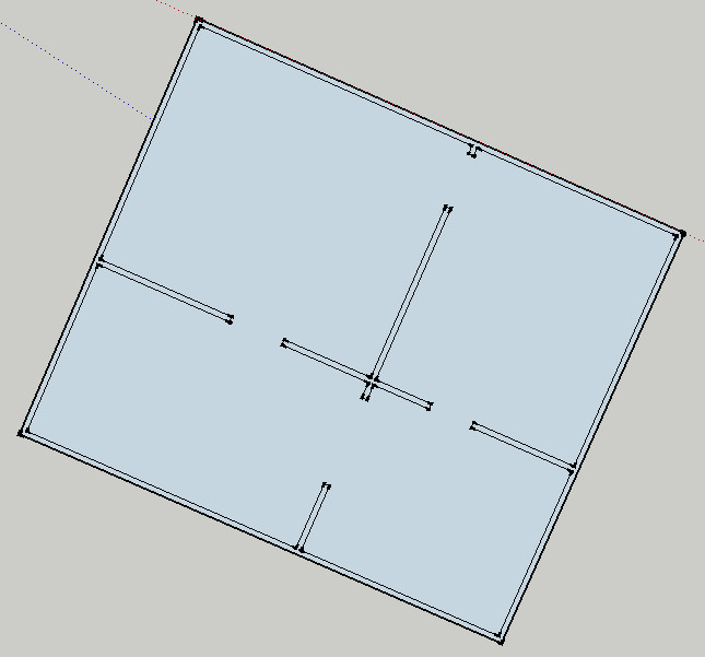

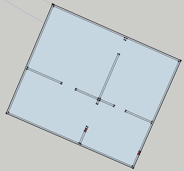

Tack för svar. Gjorde en förenklad skiss i SketchUp. Den tänkta öppningen ska vara där det ser ut att saknas något. Där har vi vår matsal och det vore schysst att få in mer ljus och möjligen även bygga till uterum där. Det kommer antagligen gå minst 1 takstol över tänkt öppning.
Rummet ovanför matsalen är stora sovrummet. Där var förr en vägg som takstolarna vilade på (kattvind bakom). Denna är borta och avlastad med limträbalk så kraften går ner i gavelväggen och den inre väggen som båda vilar på källarvägg. Markerat rött på bilden.
Hur fäller man bäst in en planka? Kan det räcka att göra det från utsidan?
