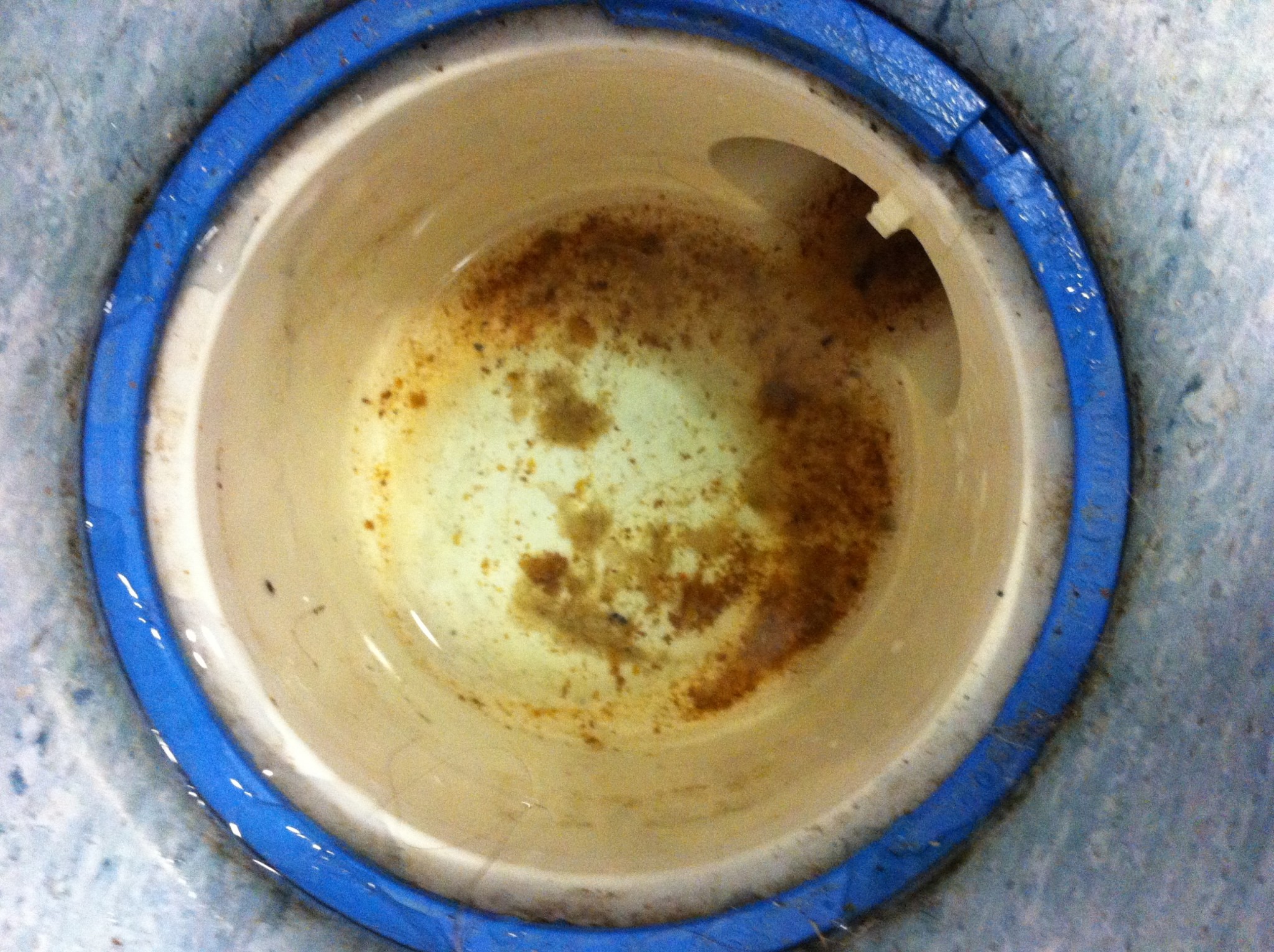

Hyresvärden och miljö och bygg anser detta inte vara anmärkningsvärt.
Det kommer alltså avföring under vattenlåset i duschen när man spolar och kanske sug från andra lägenheter. (enplansradhus)
Är detta normalt/OK?

Normalt är det inte!
Detta kan bara inträffa vid bakfall på ledningen till golvbrunnen, eller att det är stopp i avloppet.

Miljö o bygg sa att ALLA har det såhär och hyresvärden sa att "det är ett avlopp, så inget konstigt att avföring är där".
Krilleman
Nej, avföring från WC ska inte kunna ta sig till golvbrunn.
Jag har det inte så!

inte jag heller det är bakfylla till ditt golvbrunnsavlopp.. annars har du början till stopp.. kanske har dom kopplat allt på en raksträcka också...
Någon har gjort något väldigt galet här...
