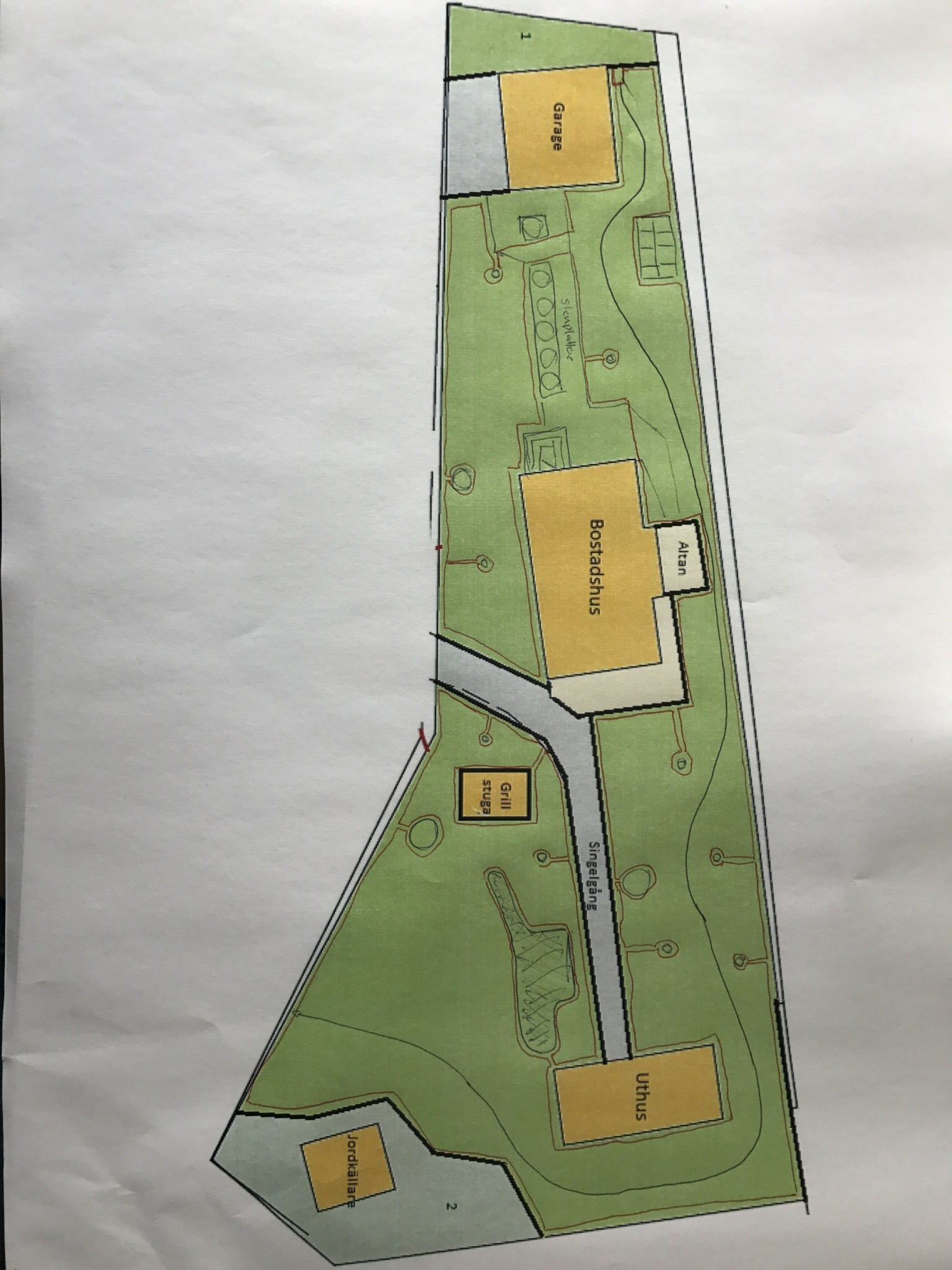

Har precis köpt en AM 420 och behöver råd om vart laddstationen skall vara och vart guidekabeln skall dras.
Har en lång väg till alla avdelningar på tomten.
Såg att 420 bara har möjlighet till en guidekabel.
Bifogar en tomtritning. Det gråa är singelgångar som ej kommer att korsas. Område ett avgränsas med ett plank bakom garaget och funderar på att lyfta ut klipparen på det området.
Tomten är 1800m2 totalt varav ca 1200m2 är gräs.

Placera laddstationen i anslutning till garaget om det finns ström tillgängligt där. Sen drar du guide kabeln förbi altanen och ner runt uthuset för att sedan ansluta den till begränsningen någonstans på lämpligt ställe vid jordkällaren. Alternativ vänder på allt ihop och har laddstationen vid jordkällaren om passar bättre. Hur bred är gräsremsan mellan altanen och tomtgränsen? Gräsytan utan för planket är nog enklast att köra som en biyta och manuellt bära ditt klipparen. Alternativ försöka få till någon lösning där den själv kan köra under planket.
Ok precis som jag har funderat på med laddstatinen vid garaget.
Det är ca 1m.
Va ute och stegade och det går åt endel kabel
. Typ 600m + guidekabel. Det "stora paketet" räckte inte så långt.

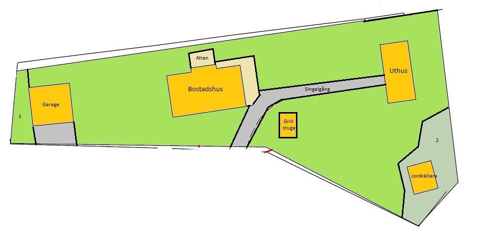

Kladdade lite till, vad tror ni. Behöver man dra begränsningskabeln runt alla träd, har bara "raka" stammar utan synliga rötter.
Det är ca 1m.
1 meter är lite smalt men ska nog funka. Enligt manualen så ska guiden ligga minst 30cm ifrån begränsningen och begränsningen 35cm ifrån kant/hinder. Så 130cm är minimum enligt manualen men det brukar gå att tänja gränserna en del. Man behöver absolut inte avgränsa varje träd. Det blir färre krockar och tystare drift om man gör det men samtidigt går det åt mer tråd och risken för kabelbrott ökar. Så det är för och nackdelar med båda.
