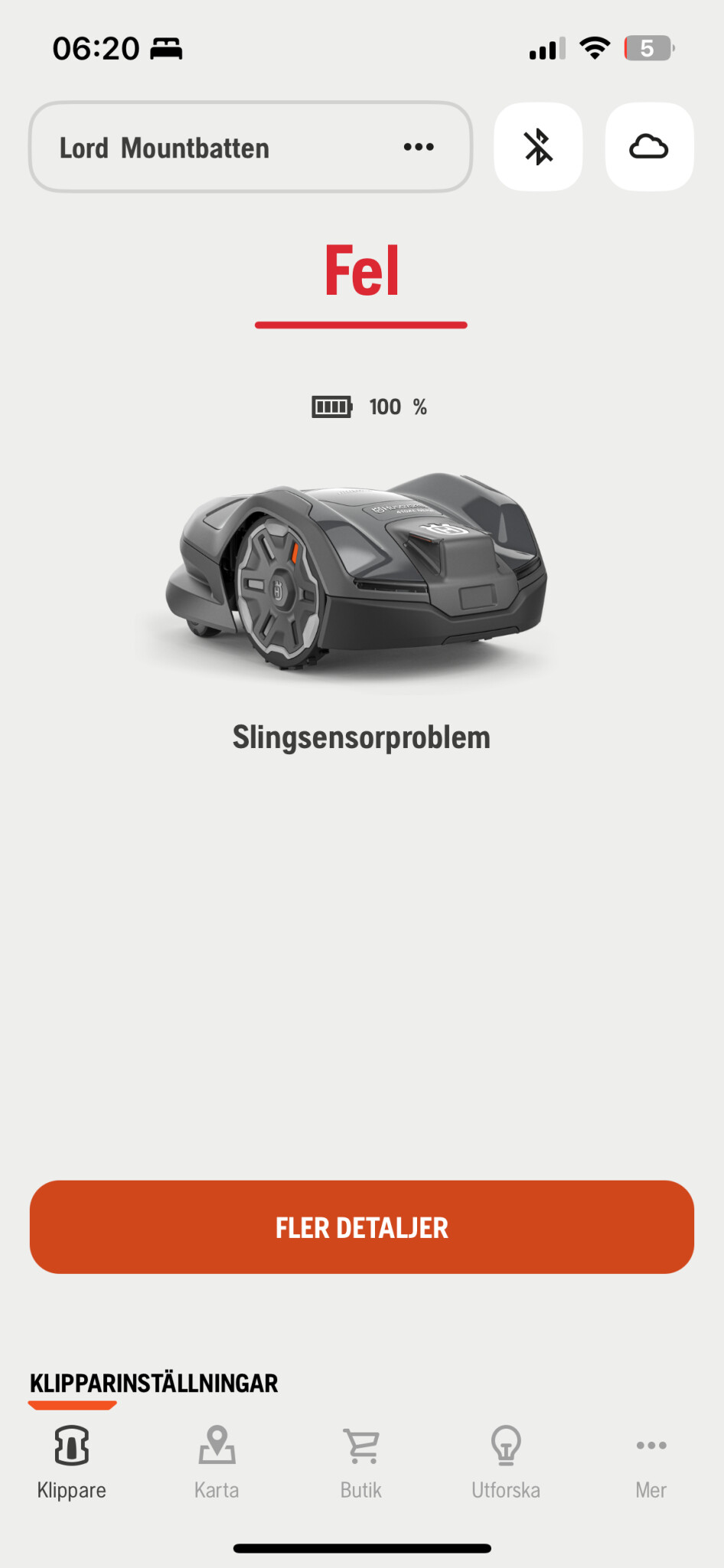

Någon som haft det här problemet? Nästan varje morgon säger den att klipparen har slingsensor problem. Har aldrig ens använt slinga men så klart det kan va fel på den ändå

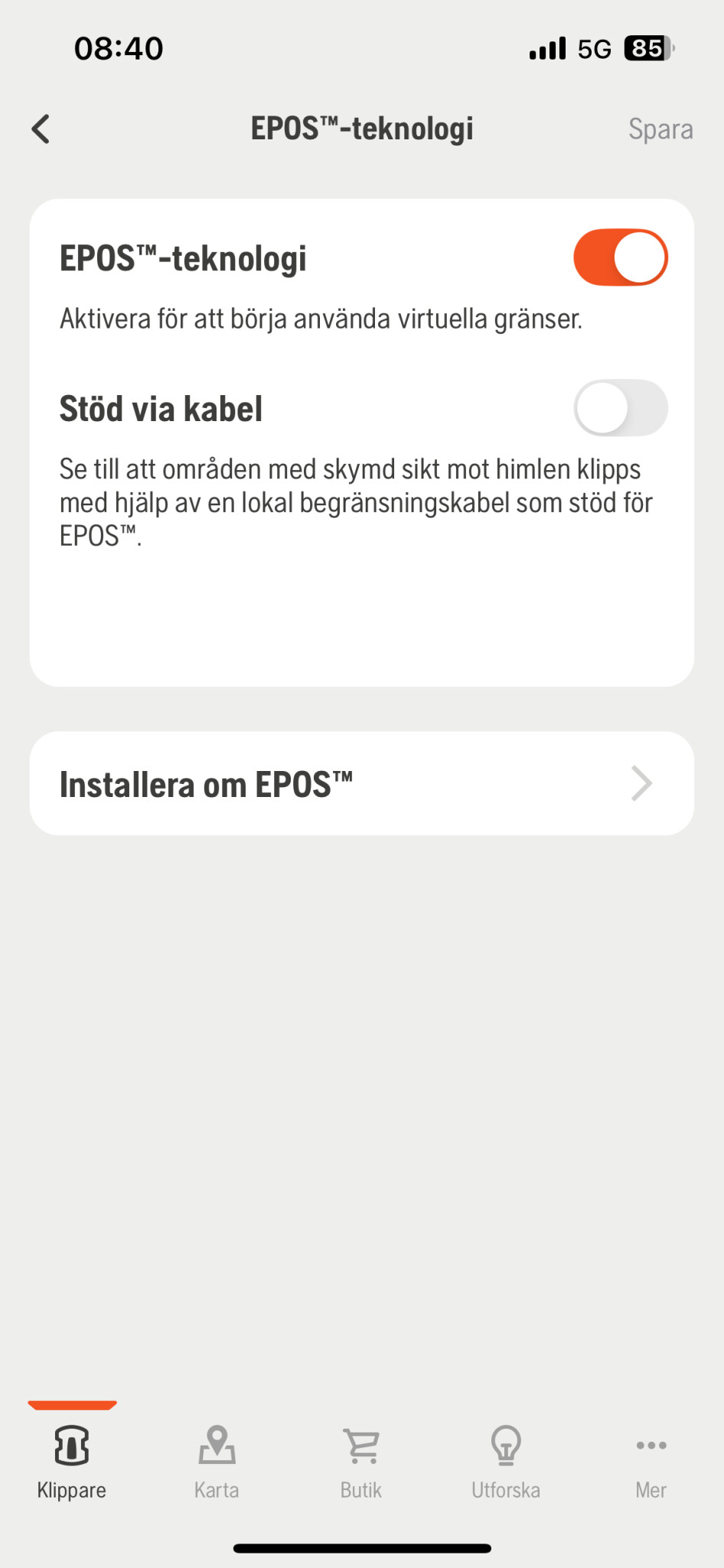

Har du slingsupport aktiverad i appen?
Tänker du på den här? Nej
Gränssnitt för EPOS™-teknologi med alternativ för virtuell gränsaktivering och kabelstöd.
Ja. Då borde du inte få den varningen du fått.
