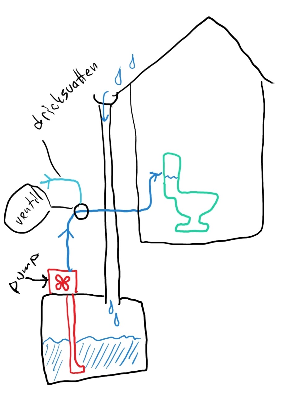

Man kan behöva påfyllning av färskvatten om man ska spola i toaletten. Tänker om vattnet i tanken sinar pga lite nederbörd.
Man kanske får koppla på en ventil på ledningen bara som man vrider om till dricksvatten vid behov.
Handritad skiss av vattenledningssystem med ventiler, pump, och en toalett i ett hus.
