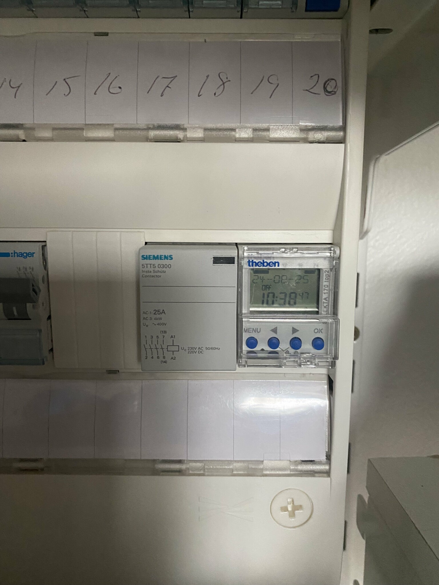

Varför släcker mitt astrour typ theben mitt i natten, och sen måste jag programmera om det igen för att det ska starta på följande kväll.
Vore tacksam för hjälp.

Theben astrour från 2011 Theben astrour från 2011 installerad i ett elskåp, bredvid en kontaktor från Siemens. Numrerade sektioner från 14 till 20 syns ovanför komponenterna.

Har ingen natt tid inställd. Batterier finns väl inte i den sitter ju på elcentralen

jo den har batteribackup
Den startar vid solnedgången och stänger på morgonen när solen går upp.
Var sitter batteriet?

inuti
Den startar som den skall vid solnedgången, men slår ifrån vid tretiden på natten. Sen måste jag göra om alla inställningar. Ungefär som när man haft strömavbrott

vet inte men nämnde jag batteriet?

I praktiken byter man ur när det händer
