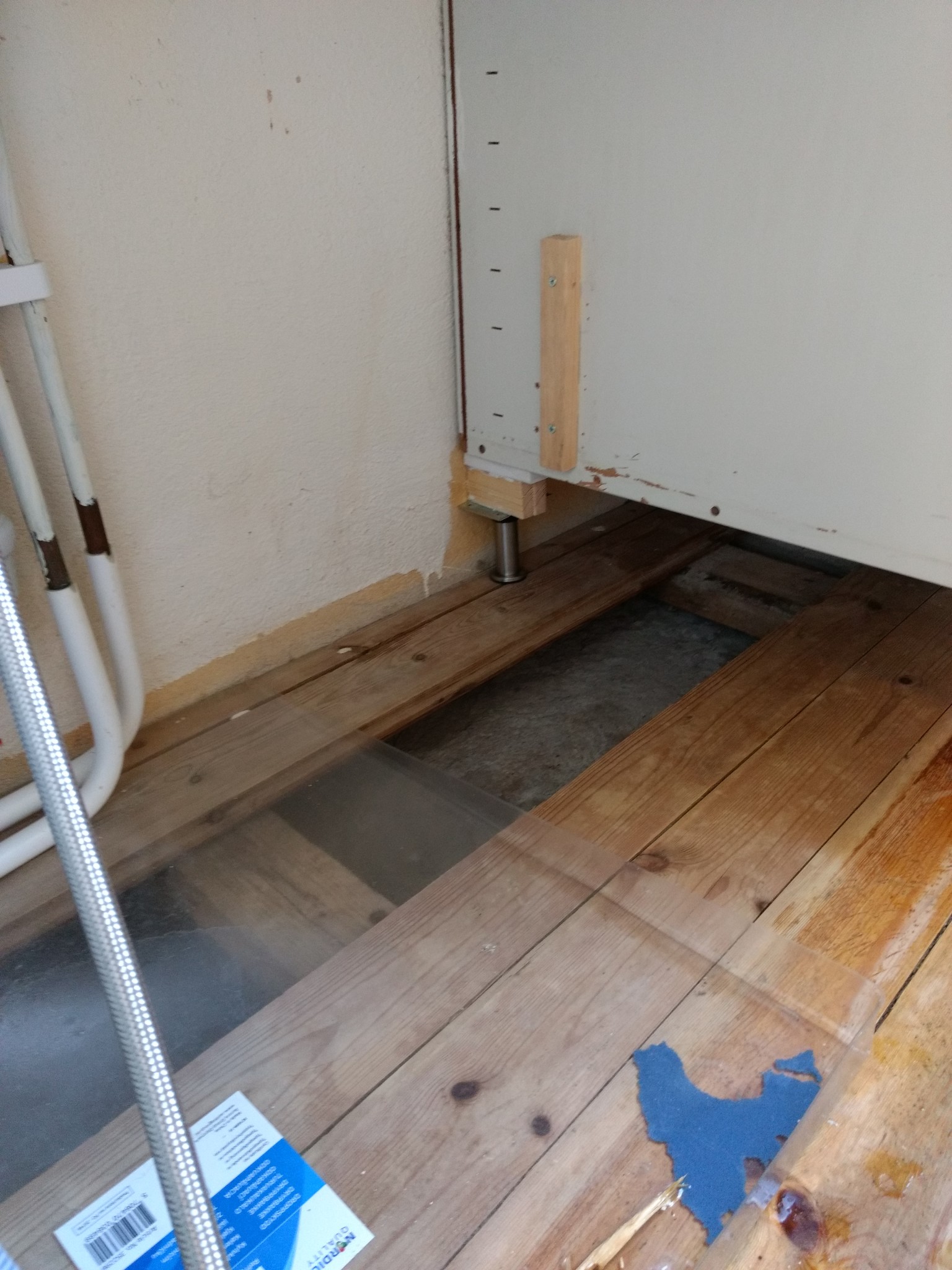

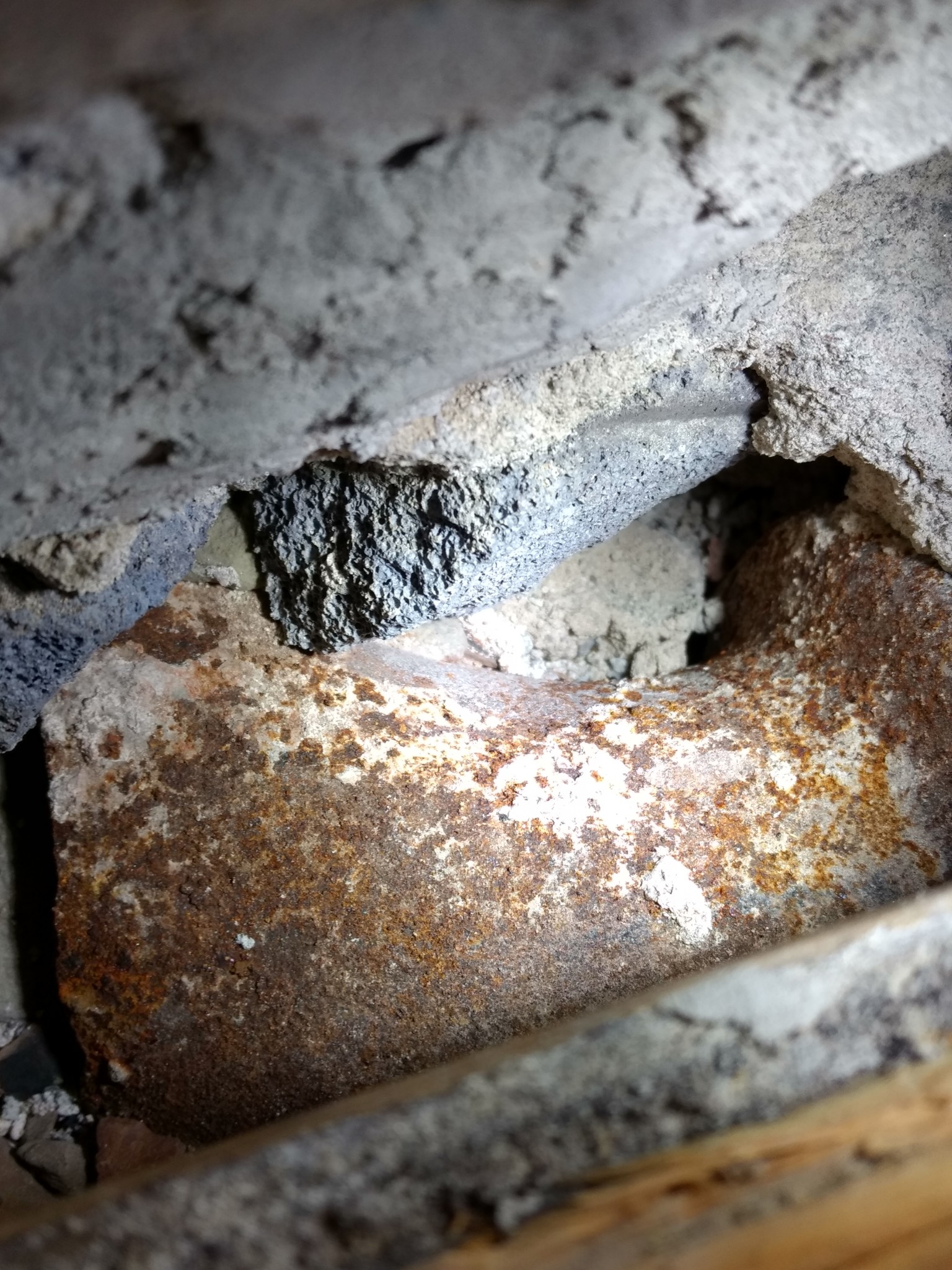

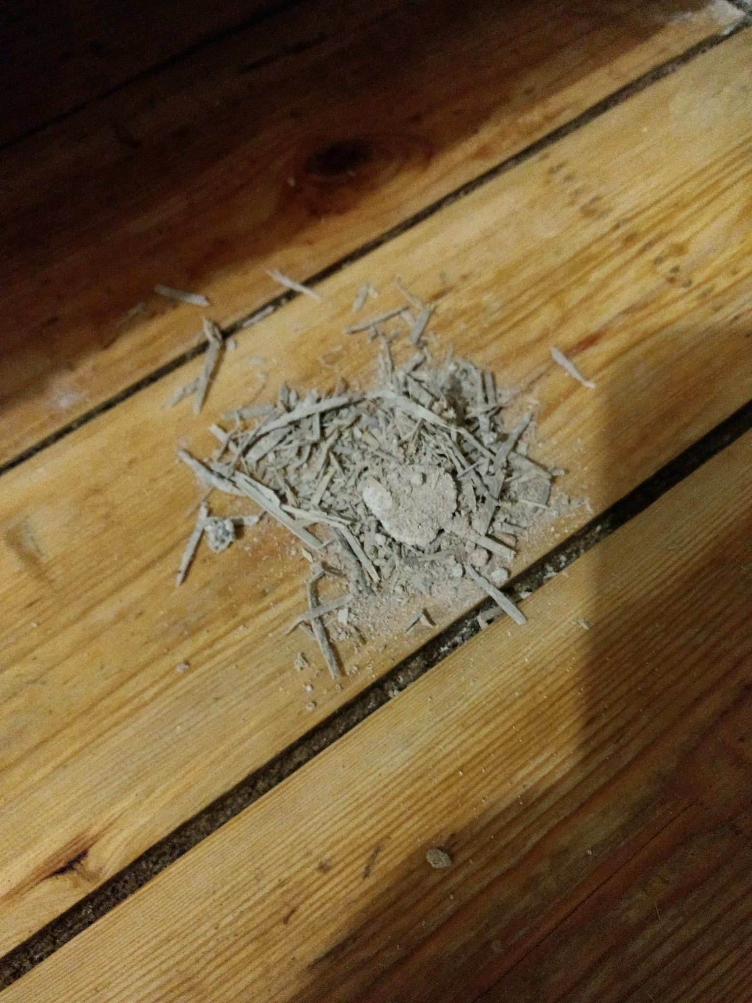

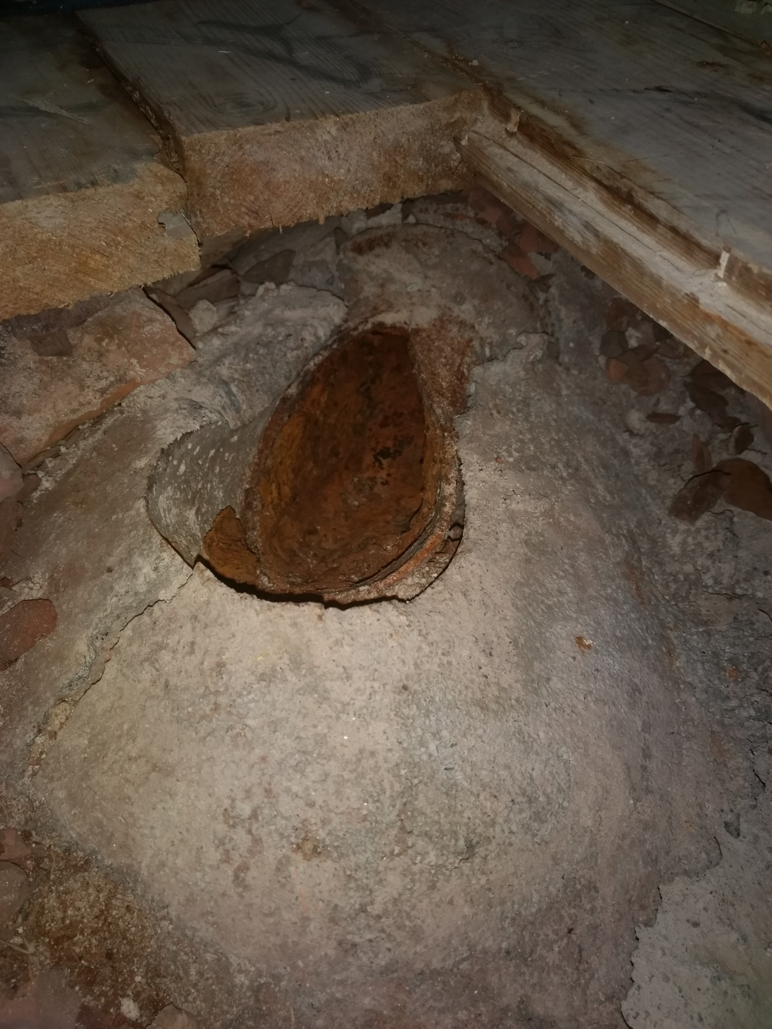

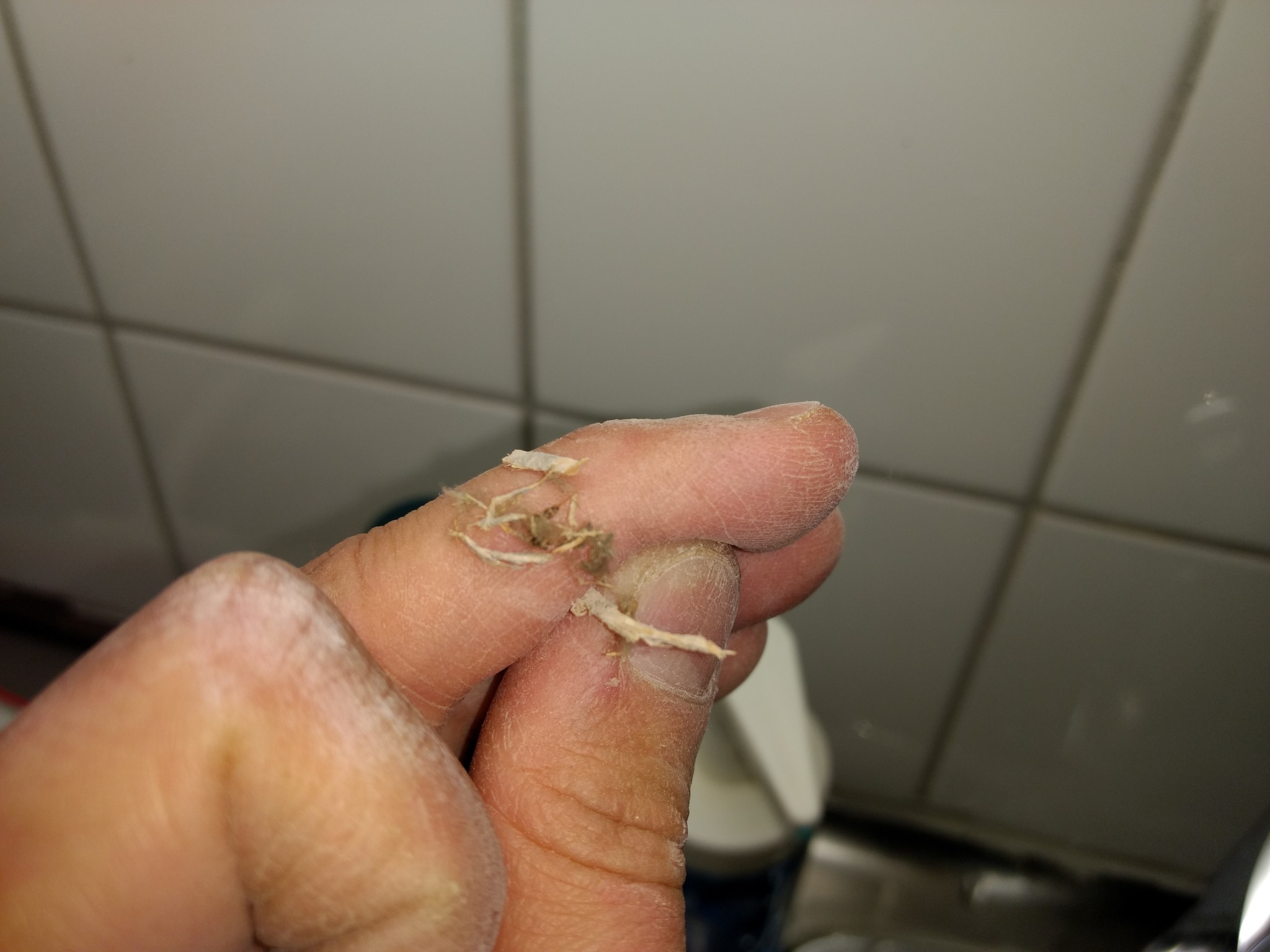

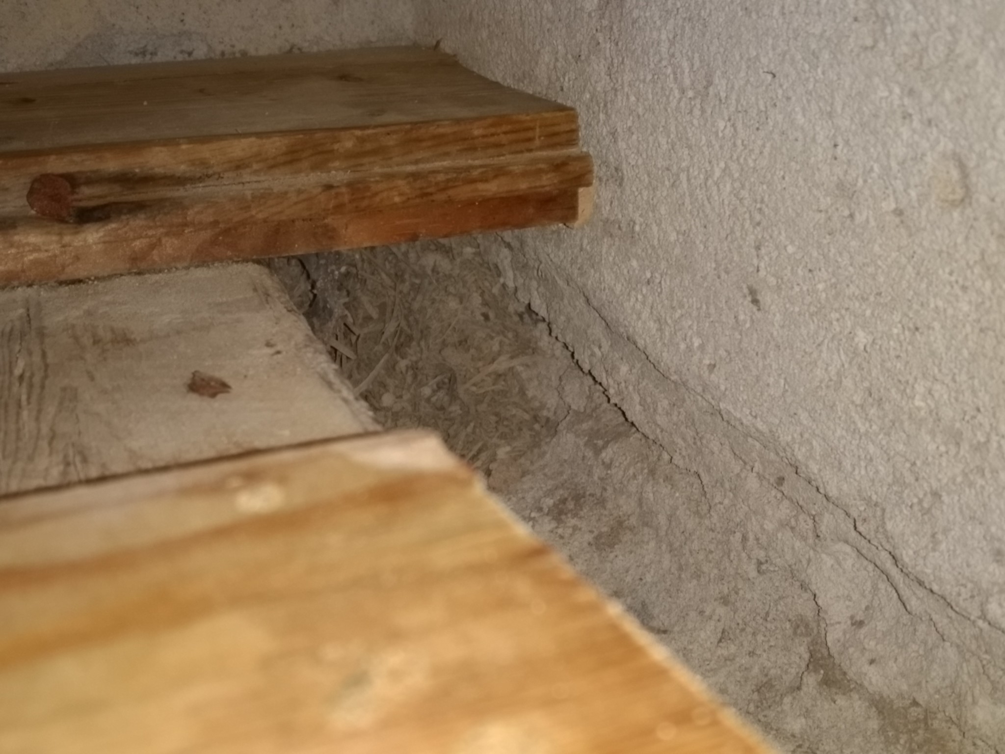

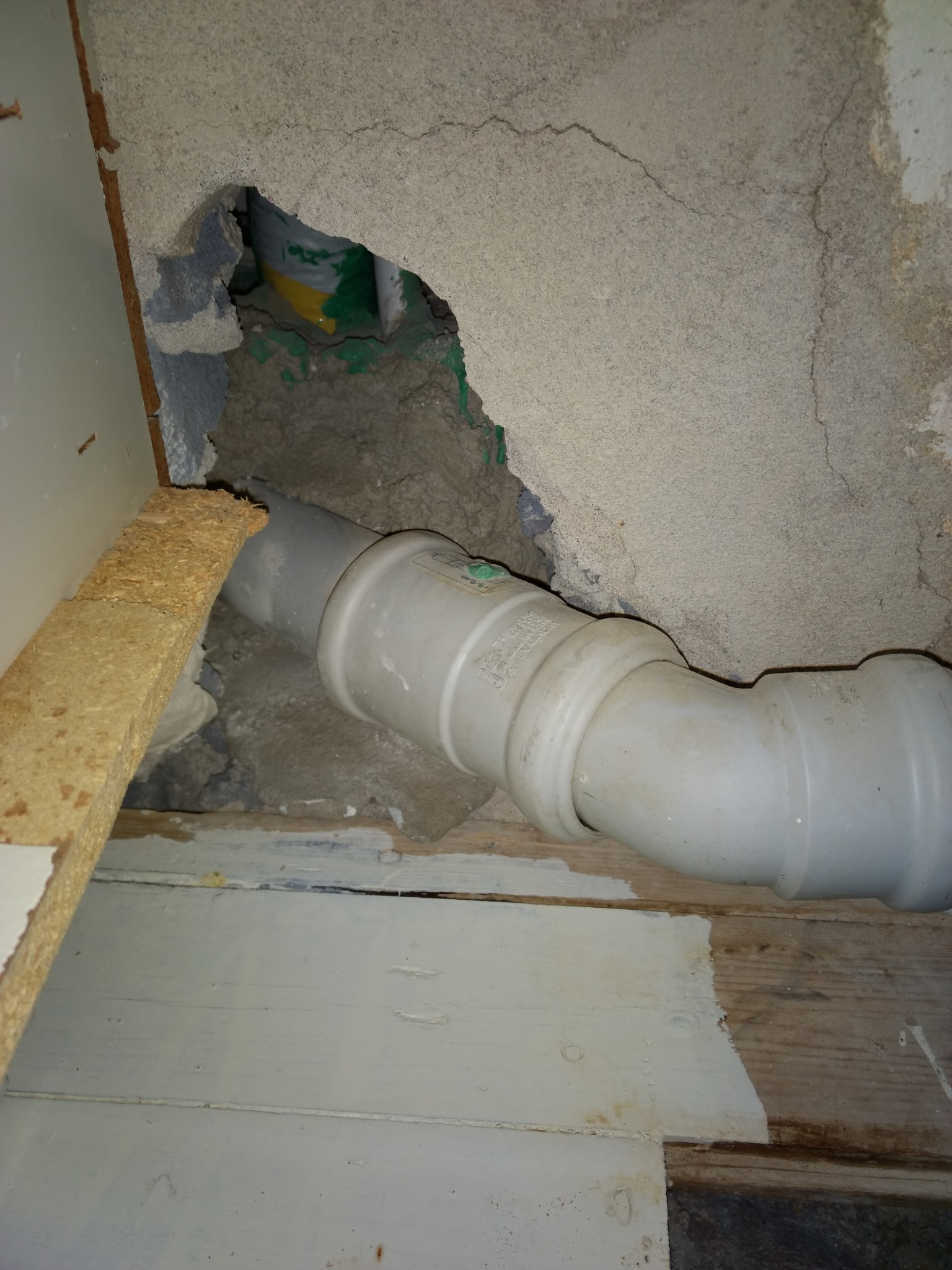

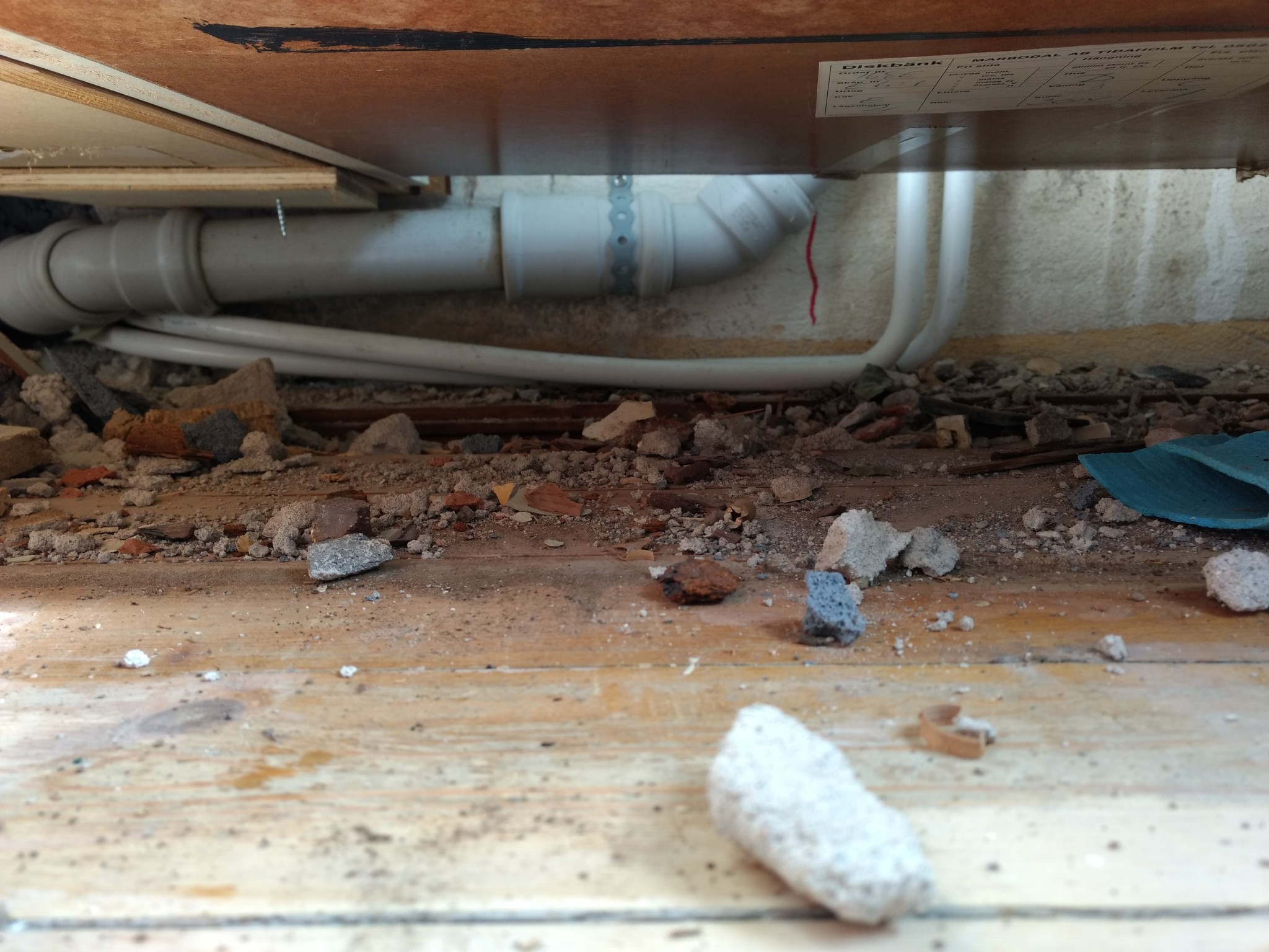

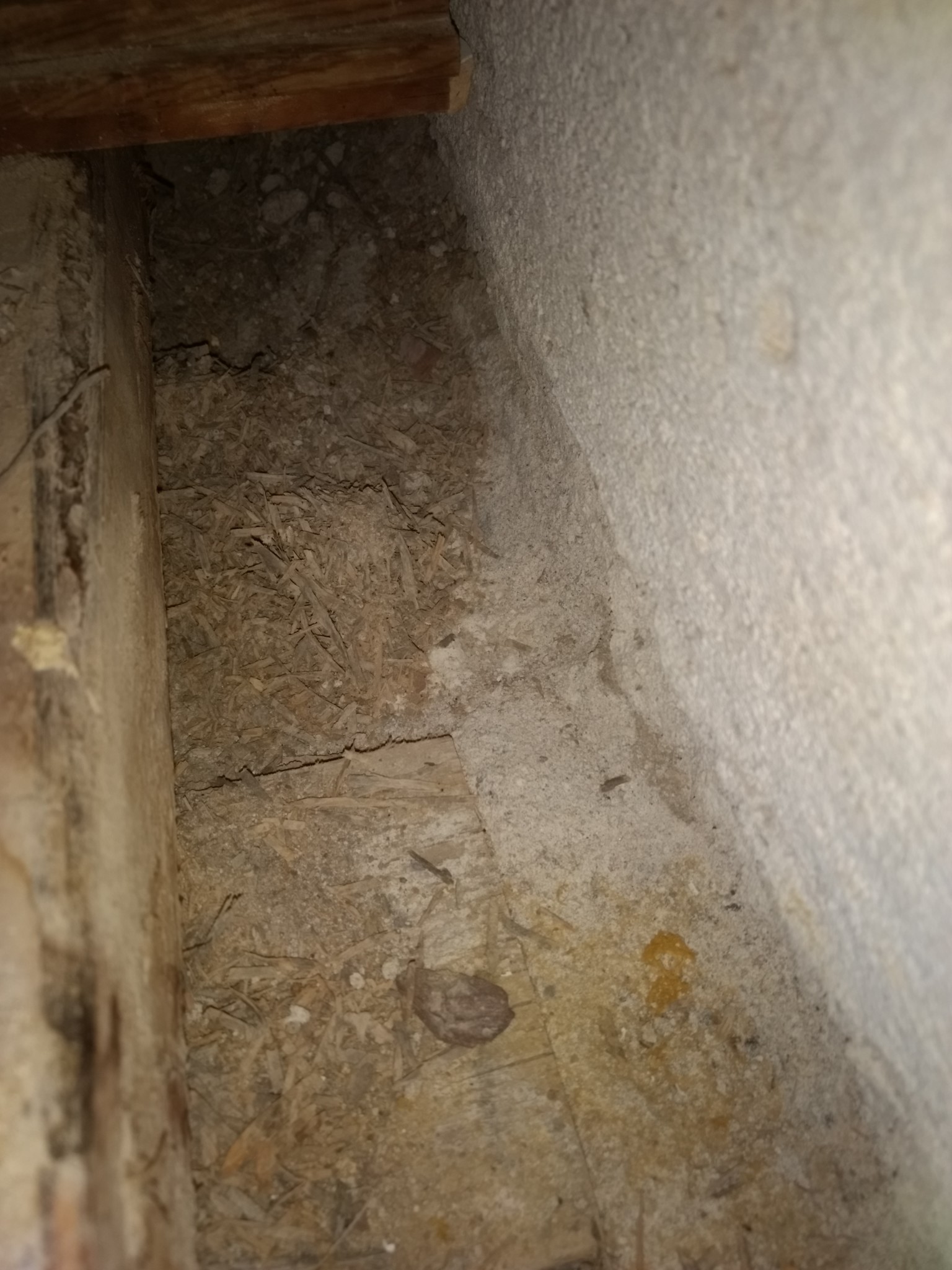

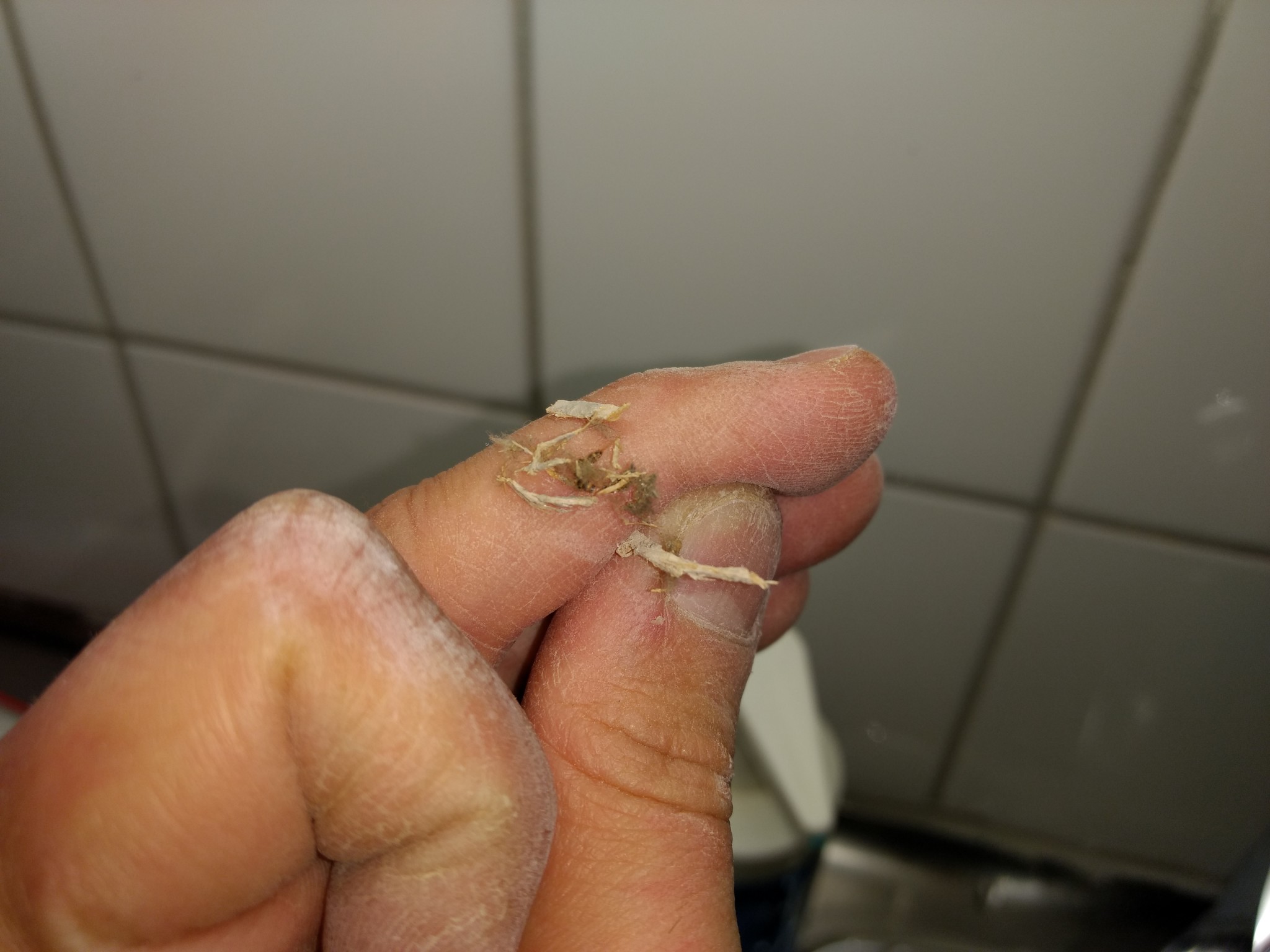

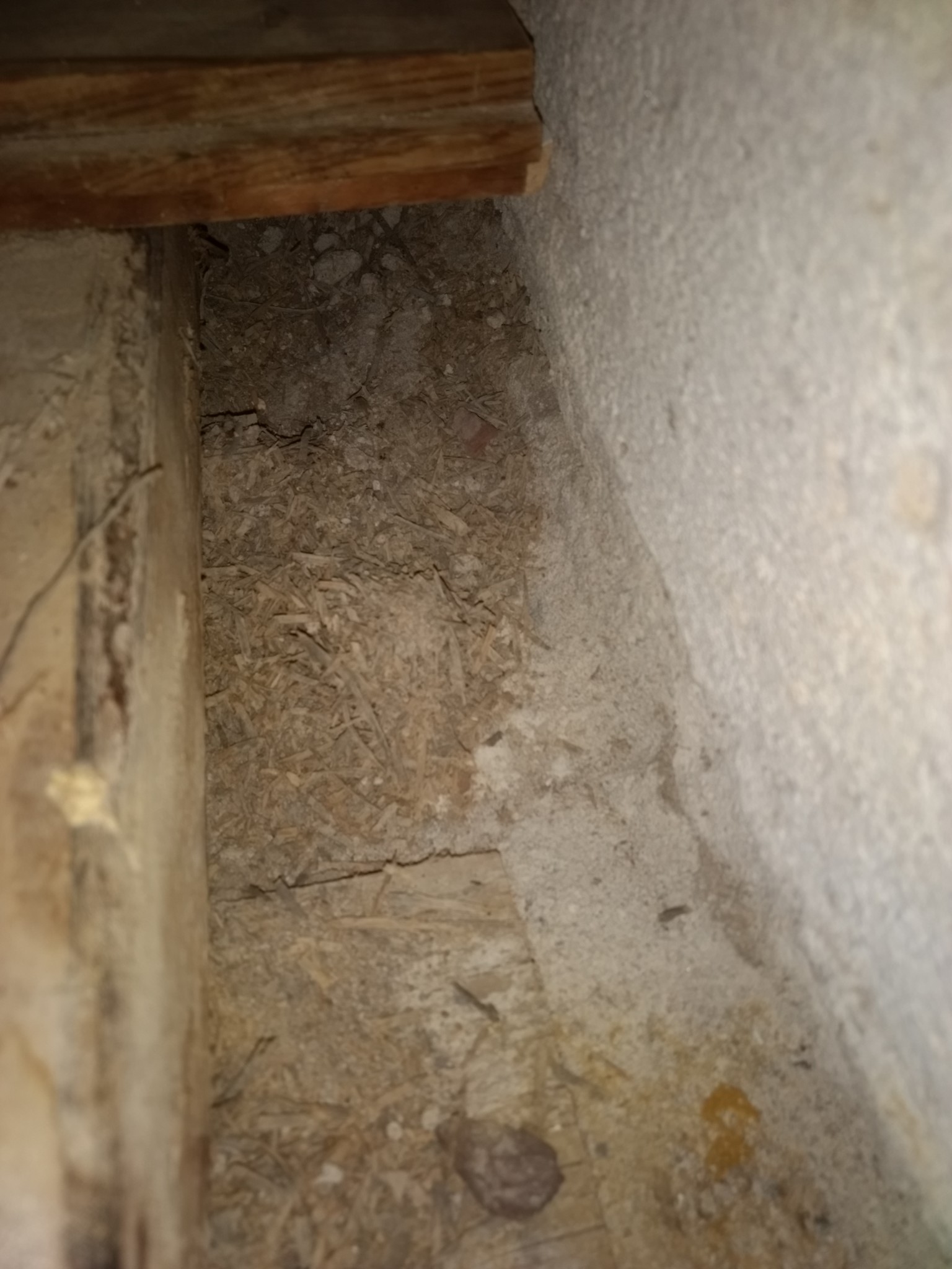

Under köksbänken i ett gammalt hus , hyresrätt . Jag har inte så mycket erfarenhet om asbest och vet ej vad de är för nåt . En polare till mig varnade mig för det . Är det asbest ? Jag har varit utsatt för det sedan Juli . Träbrädor som golv i köket , grus och mycket annat under .
Gammalt hus som byggt på 40 talet . Rör man de får man irritation på huden. Laddat upp andra bilder .

Naturligtvis omöjligt att svara säkert men bilderna av fibrer upplagda på en brädbit tyder på rester av Träullit, skivor av träull, kalk och cement, helt ofarliga. Det verkar också finnas blå lättbetong i konstruktionen, det är i så fall nte så bra ur en annan synpunkt, det avger radon.
Mystery81
Bekräftas. Träullit och blåbetong så en radonmätning vore nog på sin plats.
Vad ska man göra med blå betongen dude ?

Helst avlägsna den, om det inte är möjligt får man ventilera. Men gör en radonmätning först, det är rätt årstid nu

Dét är hyresvärdens ansvar att göra radonmätning och sedan göra de åtgärder som eventuellt behövs. Det är troligt att liknande lösningar finns i andra bostäder i huset

OK, du river upp golvet för att leta efter ev asbest?
Så länge du inte rotar runt i detta så utgör det inte någon fara.
Radon är en annan femma. Du bör kunna få ett vettigt svar från din hyresvärd ang. ev. radonnivå.
