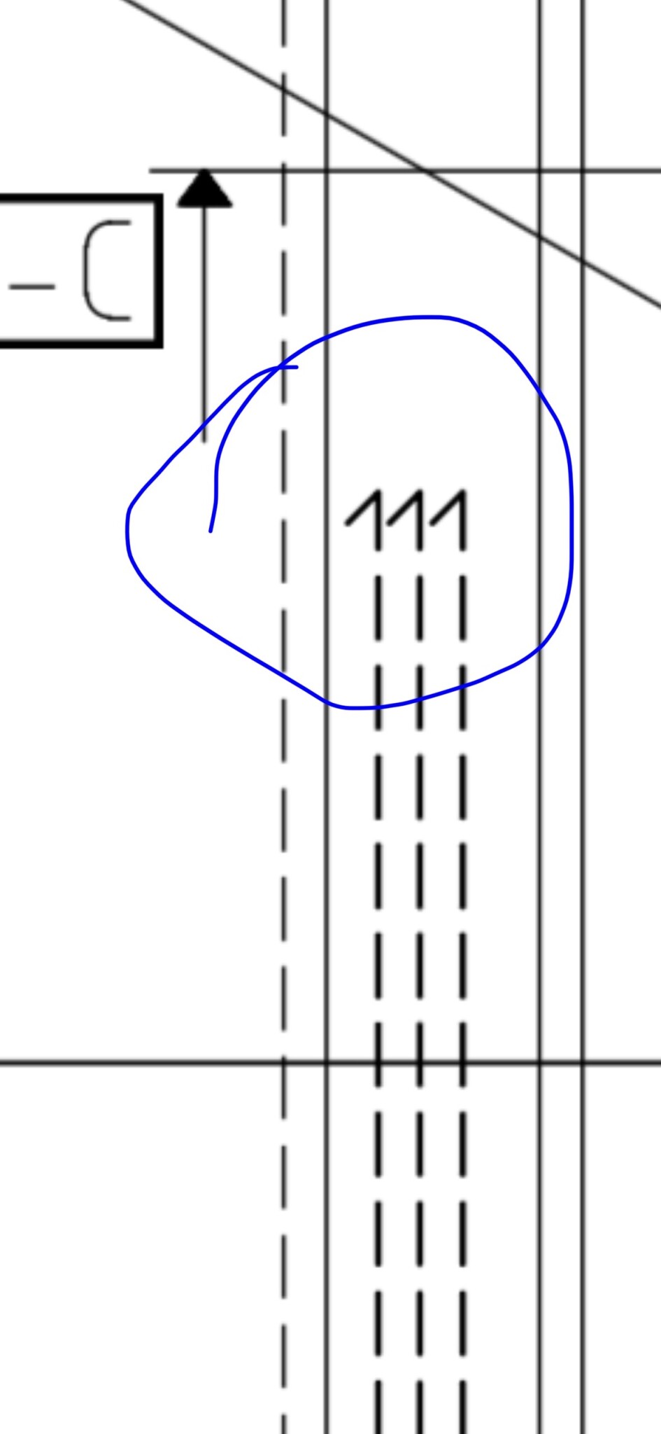

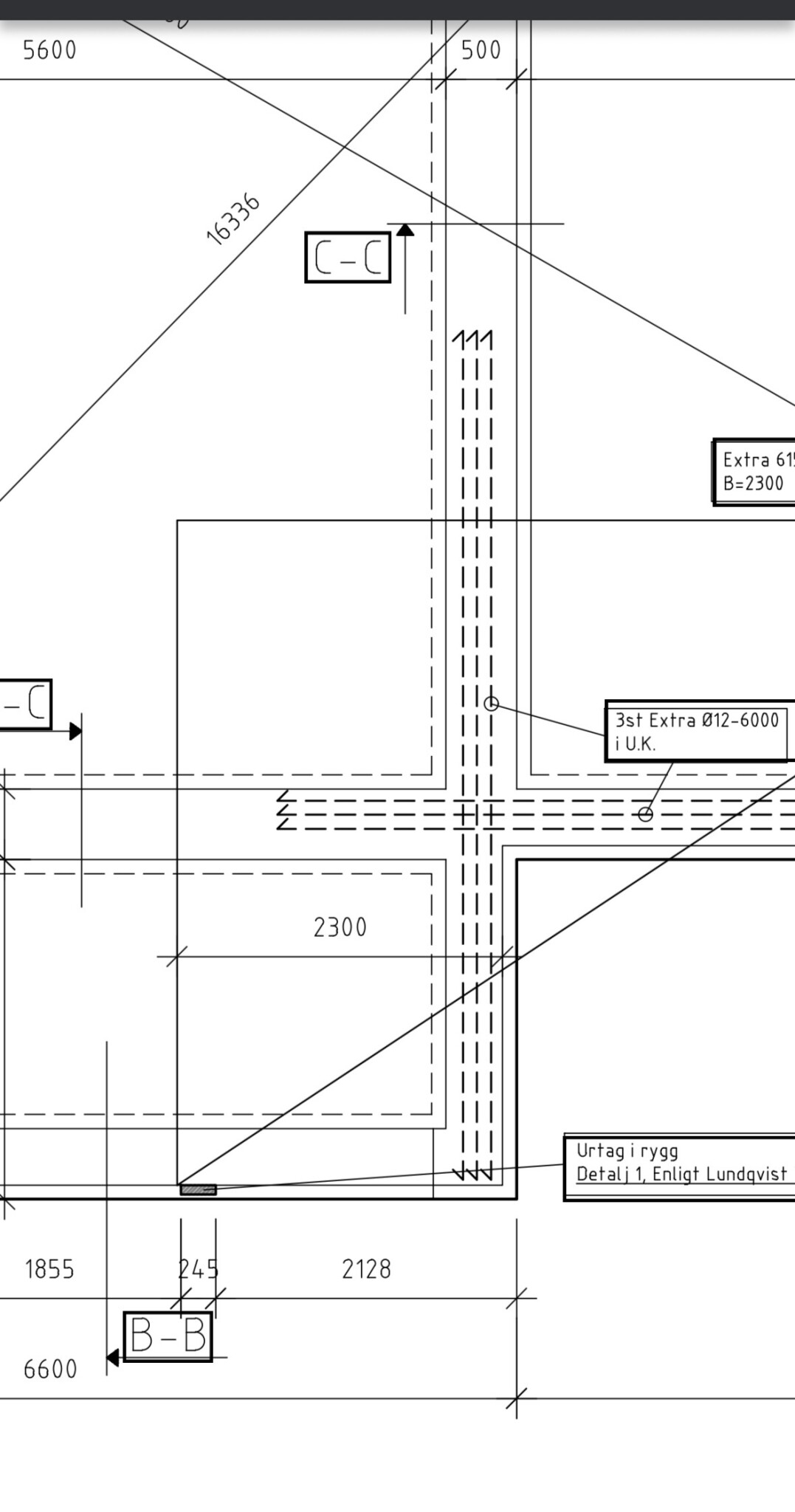

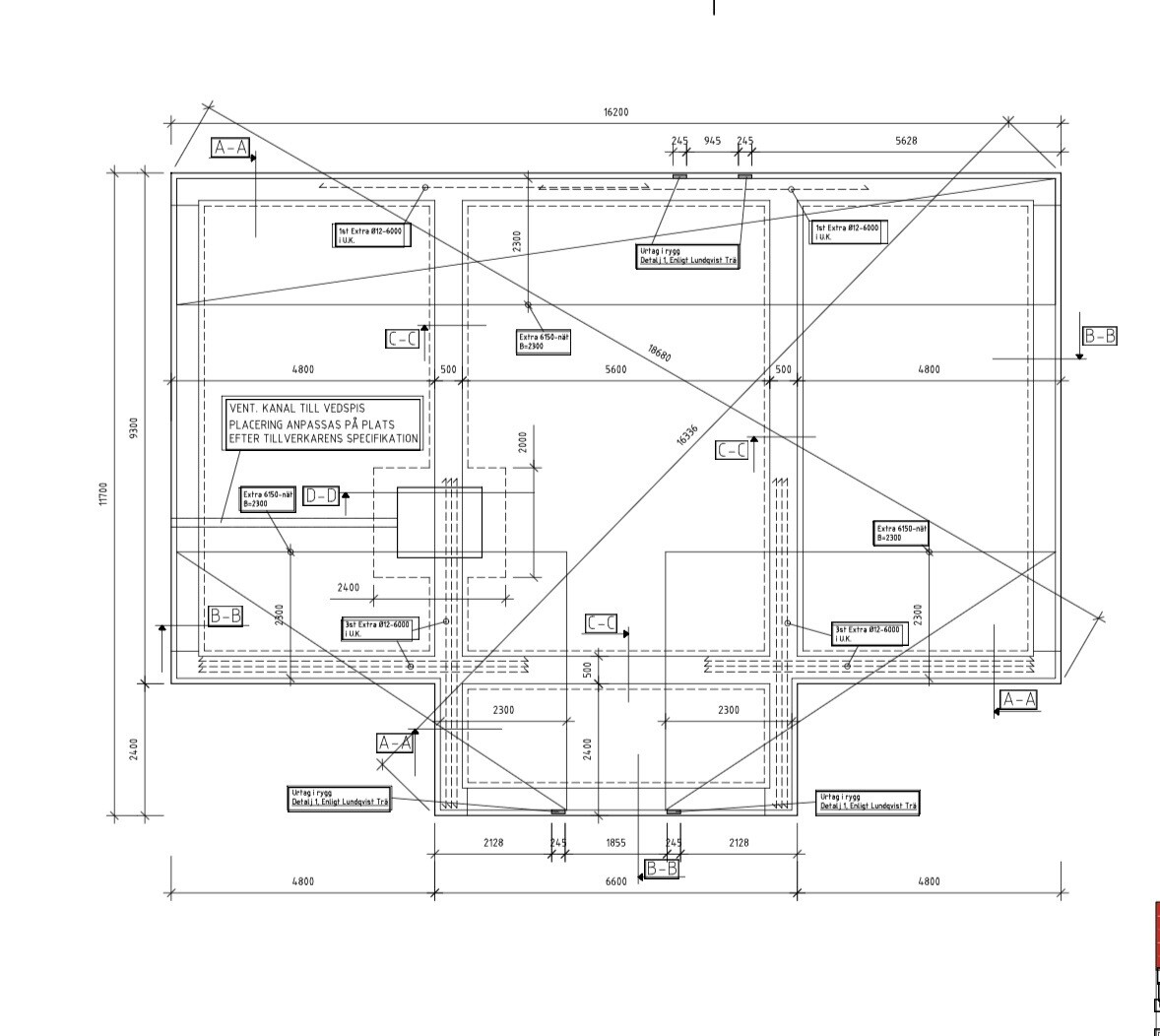

Hej, håller på med en villa platta och ska ha extra armering i kantbalk samt mittzon. Vad menas med 1 på ritningen på armeringen. Är det ett avslut eller menar dom att man ska bocka upp armeringen? Men till vilken fördel

Den symbolen visar änden på armeringen.
