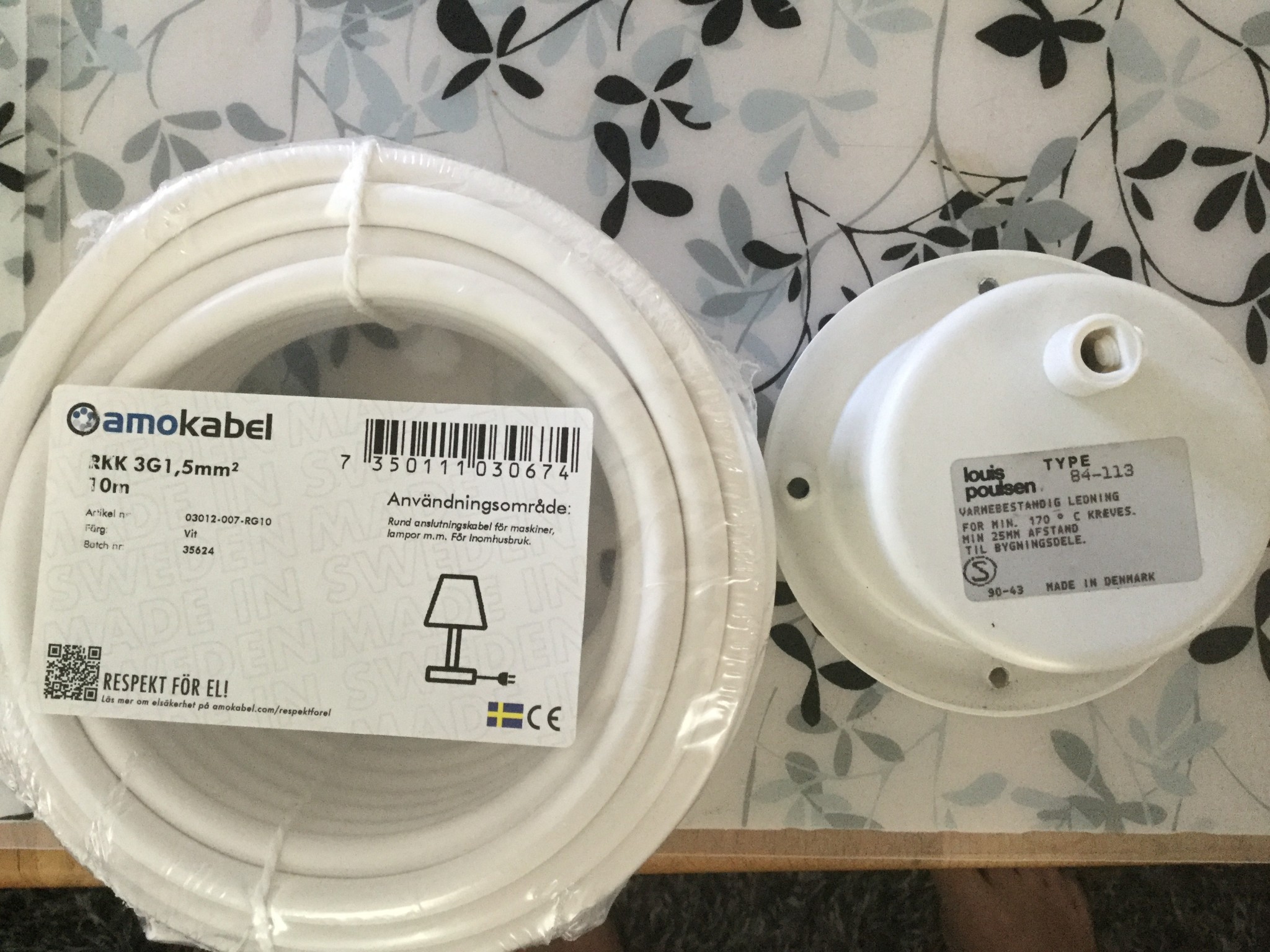

Godmorgon ”alla elektriker”
Jag ska byta kabel på några lampor där det står att man ska använda värmetålig kabel med minst 170 grader
Men jag såg detta efter jag köpte kabel så nu undrar jag om den kabel jag köpt ”är värmetålig” eller ngt tips på var jag ska leta om denna kabel inte duger

Den kabeln är tyvärr inte värmetålig. Du behöver något likt RHH, se t.ex. här: https://www.eldirekt.se/elmaterial/kabel/starkstrom/kabel-rhh-varmetalig
Den kanske finns att köpa på lösmeter på byggvaruhus, annars finns den som sagt på nätet.
