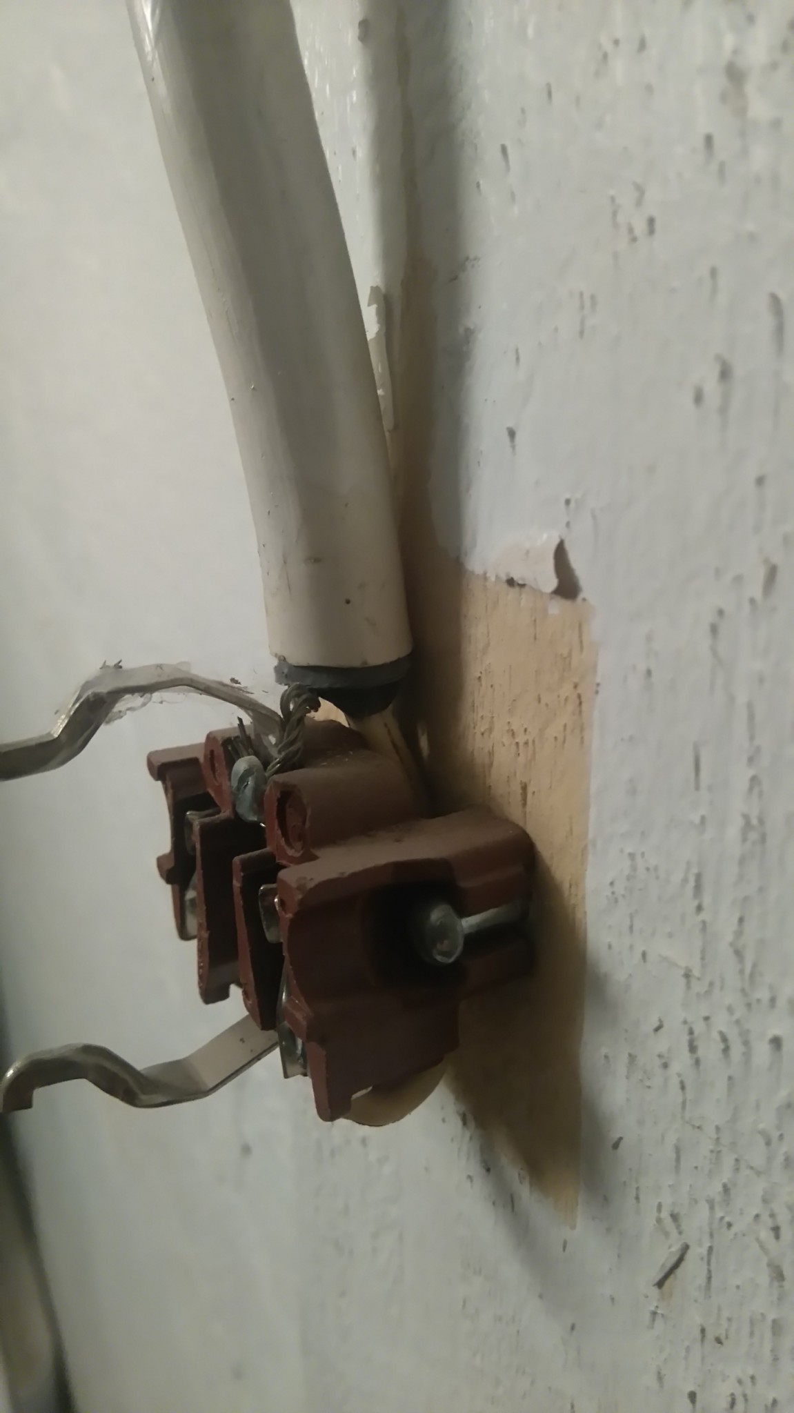

Skruvade i sär ett uttag i källaren och ser att skyddjorden är inte gul grön utan den har inget hölje alls? Var det så förr? Detta ser ju ut som den kabeln som brukar ligga med i manteln som man kopplar ihop med skyddsjorden i en ände? Kan någon förklara

Det fanns kabeltyper förr där strumpan hade större area än i nyare kablar, den fick då användas som jord. Så det vi ser på bilden kan ha varit godkänt när det utfördes. Ja vet inte vad som gäller om man nu ändrar i en sådan installatio, omkabeln då måste bytas.
Det finns fortfarande sådana kablar. Kabeltypen kallas EKKJ och används ofta som markförlagd kabel eller på kabelstegar inom industrin.
OBS bilden visar ingen EKKJ utan en gammal variant av vad som idag kallas EKLK. Den gamla kabeln har en skärm av bly ( Det har inte dagens EKLK..
