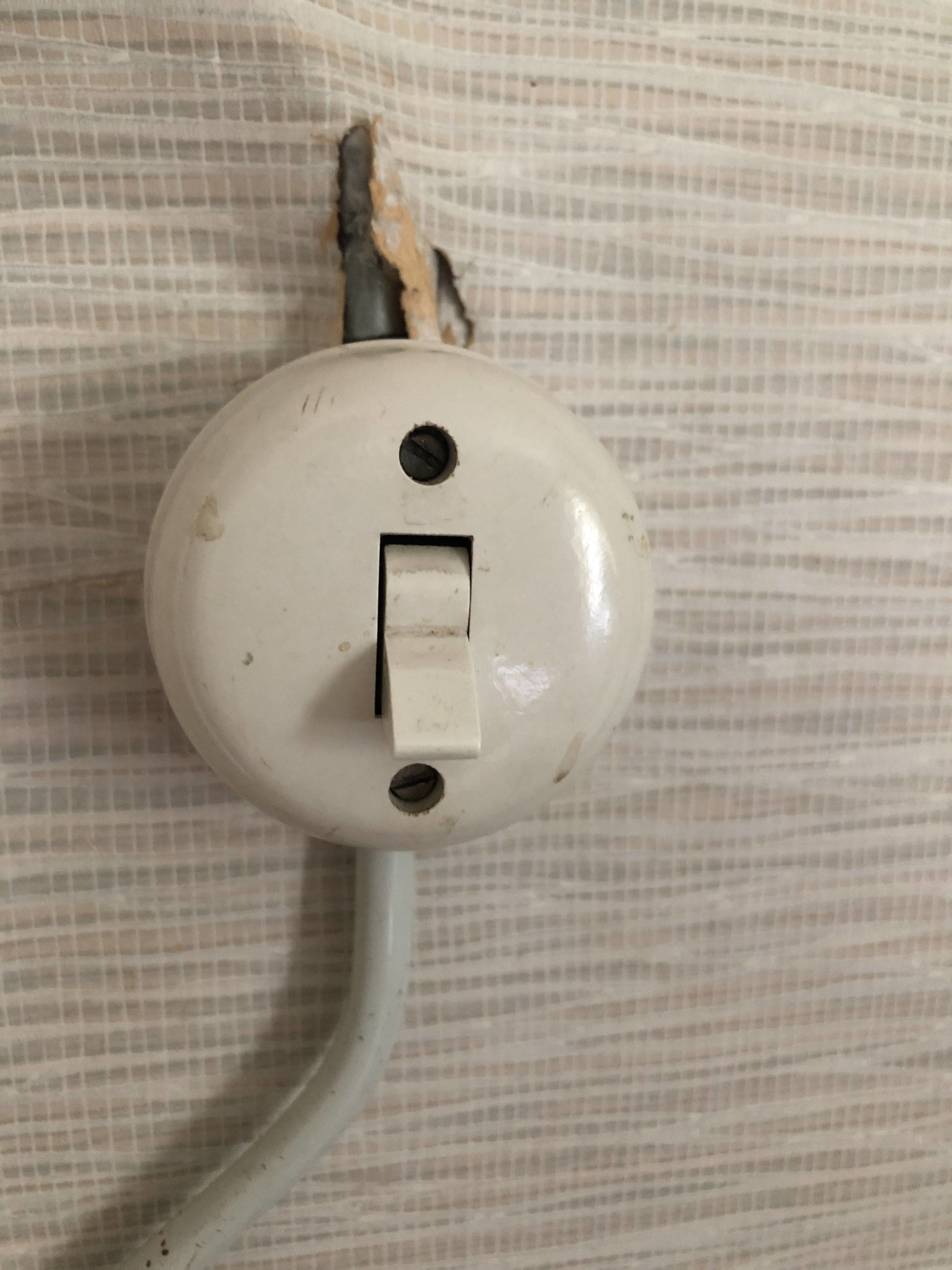

Se bild.
  • En gammal vit ljusströmbrytare på en vägg med tapet, kabeln synlig, tecken på slitage.
Det går inte att se förrän du tar av "locket" på brytaren så att man kan se vilken isolering det är på trådarna i den olackade kulon.
Tack! Om det är gummiisolering så blir det farligt? Vad kan jag hitta för typ av isolering?
Är det PVC plast så är den helt OK är det gummi/papper så rör inget och be en bön.
-MH- och 2 till
Tack!

Mördarkulo är kabel med en yttermantel av metall utan jordad biledare. Det som gör den så farlig är att en genomspikning/skruvning av kabeln KAN spänningssätta hela kabelns yttersta skikt. Det i kombination med att den är gammal och många gånger ligger bakom ett antal lager färg och tapet vilket kan göra den svår att upptäcka, vilket i sin tur ökar risken för att råka spika eller skruva i kabeln.
Den övre kabeln i bild är definitivt mördarkulo, så jag skulle tro att båda kablarna är det
Då har du inte riktigt koll på "kulo". Kulon var långt in på 70-80? talet helt utan biledare och även nu på senare tid saknas biledaren i kulon. Det har ALDRIG varit nått krav på att biledaren skulle anslutas. Dödskulon fick sitt "namn" pga att isoleringen torkade ut och smulades sönder om man böjde på trådarna och det var på den tiden då trådarnas isolering var av gummi (som torkade och blev spröd) samt papper. Det hade inget att göra med genomspikningsfaran.
OCH jag upprepar den nedre kulon är med säkerhet INTE en dödskulo, den övre tror jag inte är en dödskulo MEN för att säkert veta måste man titta på hur den ser ut under yttermanteln.

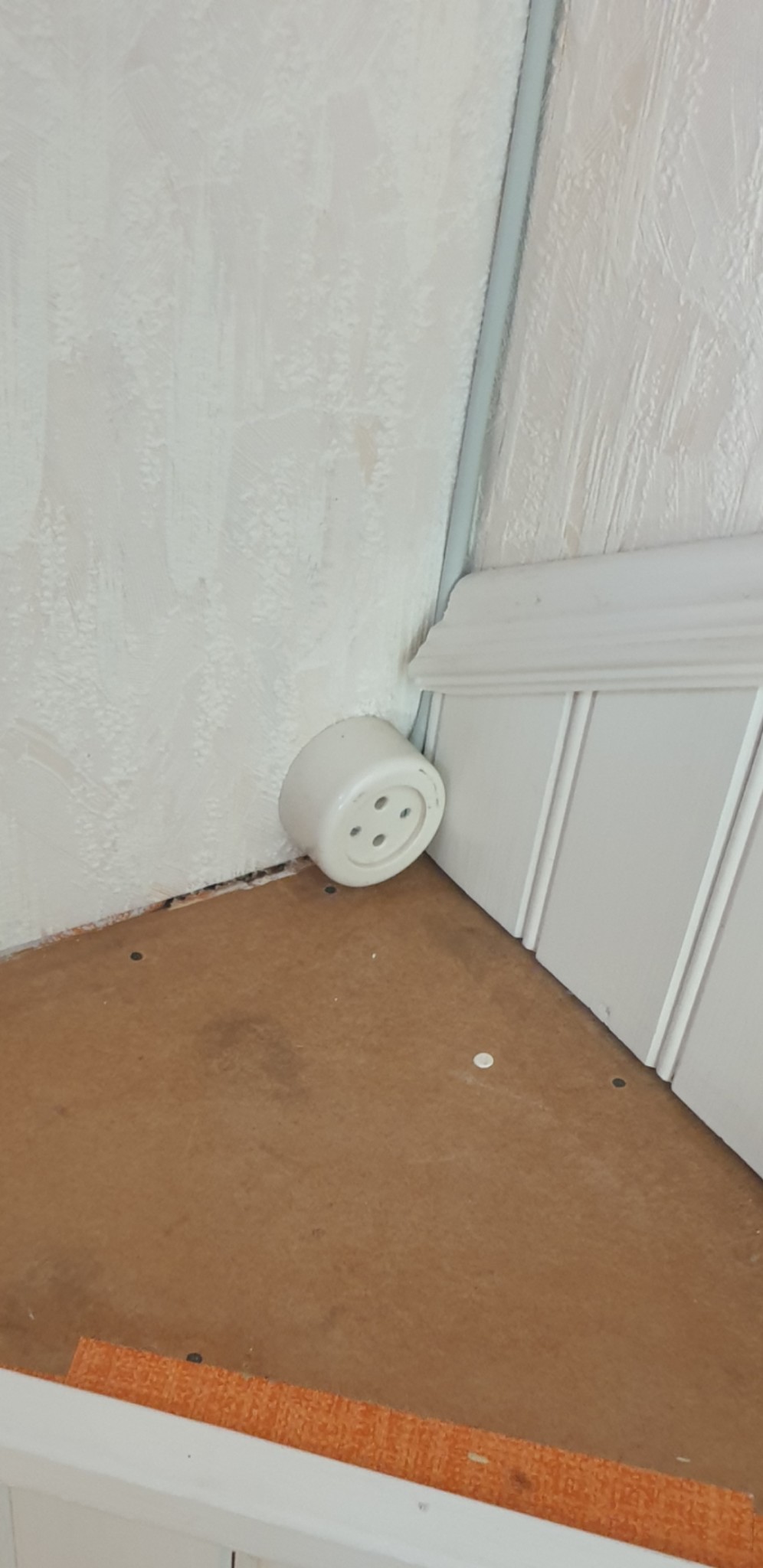

Kapar tråden och slänger in en egen bild. Vad tror ni? Har fått en "varning" här tidigare att detta kan vara en dödskulo, hade aldrig hört begreppet innan. Omöjligt att veta utan att öppna? Vit eluttaget på golvet nära en dörrkarm och vägg med textur, eventuell dödskulo.
Den du har där är samma som den nedre på TS bild dvs med PVC isolering. Inget problem med den om det som sagt inte spikas eller skadas på andra sätt utifrån. Beteckningen är EKR och lossar du locket på uttaget ser du troligtvis två trådar svart-blå eller svart-vit där med plastisolering.

Tack! Så det är med andra ord ingen fara att använda det som vilket uttag som helst? Vi har alltid samma lampa ikopplad där så vi "håller inte på" med det uttaget. Nåt man ska tänka på när man tapetserar om? Försöka tapetsera runt?
Byt uttag.
Dels för du då se att kabeln mår bra, men du bör byta till ett modernt uttag med försänkt brunn.
Magnus E K och 2 till
Det är inget särskilt där med att tapetsera mot om det vore någon annan kabel. Men att passa på att byta uttaget kan vara vettigt. Det är som du ser av typen utan brunn så stiften går att komma åt på stickproppen med den halvvägs i och givetvis då även utan petskydd. Sitter det otillgängligt är det kanske inte hela världen men något att tänka på vid tillfälle.
Får man sig en kyss om man kommer åt stickproppen halvvägs inne i uttaget? :rolleyes:
Ja.
Med en skillnad bara, den nya kulon (egentligen Kuhlo efter Ernst Kuhlo) Har ett yttre skikt av isolering. En kabel med ett hölje av metall bör bytas oavsett, den uppfyller inte dagens 1-felsprincip. Det är ungefär som att klamra lös FK, kanske värre.
