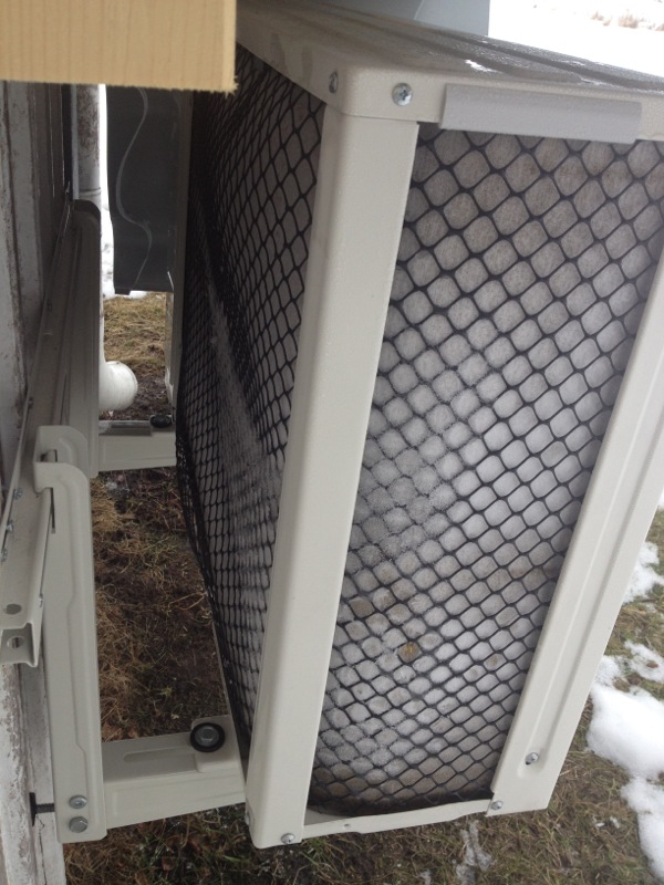

Är detta normalt? Bild
Om den levererar mycket värme ser det normalt ut om det är strax innan avfrostningen körs. För nordiska förhållanden är det dock att rekommendera att ta bort hela det svarta plastnätet genom att försiktigt skruva isär anläggningen eller möjligen klippa bort om fel tillfälle/för kallt att skruva. Plastnätet gör att isen fryser fast och inte försvinner som den ska under de periodiska avfrostningarna.
Kan också vara lämpligt att med dubbelvikt buntband dra ner värmekabeln en aning så dess undersida ligger i dräneringshålet på undersidan för att detta inte ska frysa igen och maskinen skadas.
Som föregående redan skrivit demontera det svarta skyddsnätet.
Ett enkelt sätt att avfrosta en igenfrusen utedel (om den nu är ok) är att köra den i kylläge tills ytterdelen tinat upp, det blir ju lite kyligt inne den stunden man gör detta;-)
