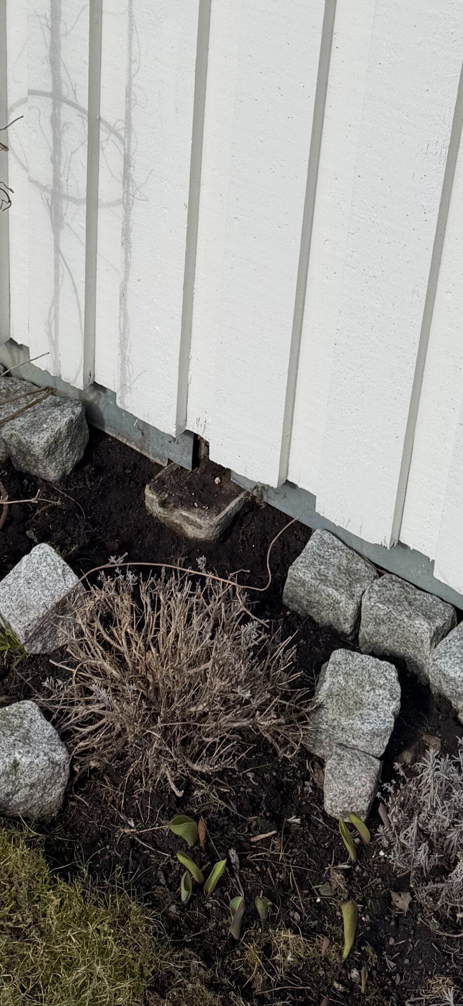

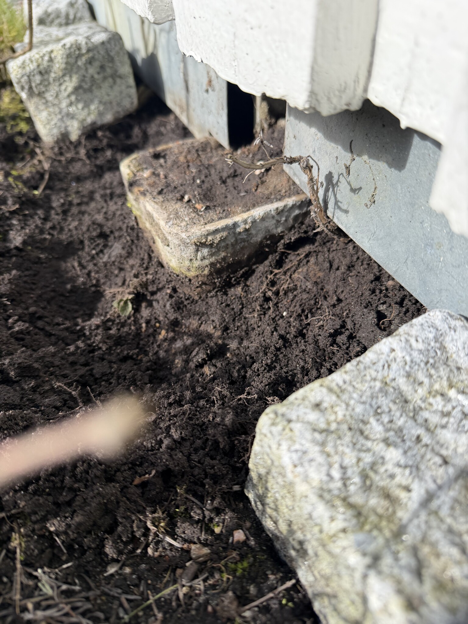

Någon som vet vad för plint detta kan vara? Byggt 1975

Ser ut att vara betong gjuten i ett eternitrör. Svårt att se vad den håller upp på dina bilder

Det är en stolpsko ingjutet som håller brädorna i ett redskapsförråd.
Runtom röret är det betong igen (under jorden) som är som en klump.
Hur långt ner går eterniten? Ngn som vet hur man gjorde?
Vad är själva frågeställningen, vill du bli av med plinten eller vill du belasta den ytterligare?

Bli av med den

Då, precis som nu, så tar man ibland vad man haver.
Min spontana gissning är att det inte är så långt, men det är helt omöjligt att veta med mindre än att gräva upp det.

Jo men detta är radhus med byggherre arkitekt osv så man undrar ju om det var så här man gjorde

Alla husen (30 st) har så. På plank mellan husen samt liten redskapsbod.
Då får du väl leta efter en ritning. Men enklast alla dagar i veckan är ju att bara gräva upp den. Den är ju lika lång oavsett.
Du vill ju bli av med den, så oavsett så måste du gräva.

Finns ej med på ritningen just vad plinten är gjord av men vi misstänker eternitkanal. Hade hoppats på att det inte var det.
Vi ska bygga om men då kanske det är bättre att låta det vara.
Kan det inte vara eternit?
Det är eternit, men om din underliggande fråga är om det är farligt så är svaret nej. Men om den inte är i vägen så lär den bara vara.

Problemet är att golvet inne i boden stöttas på eternitrören o dessa är ngt högre än cementen omkring. Blir ganska högt tryck?
Har det klarat sig sen 75 så klarar det sig säkert ett tag till.
